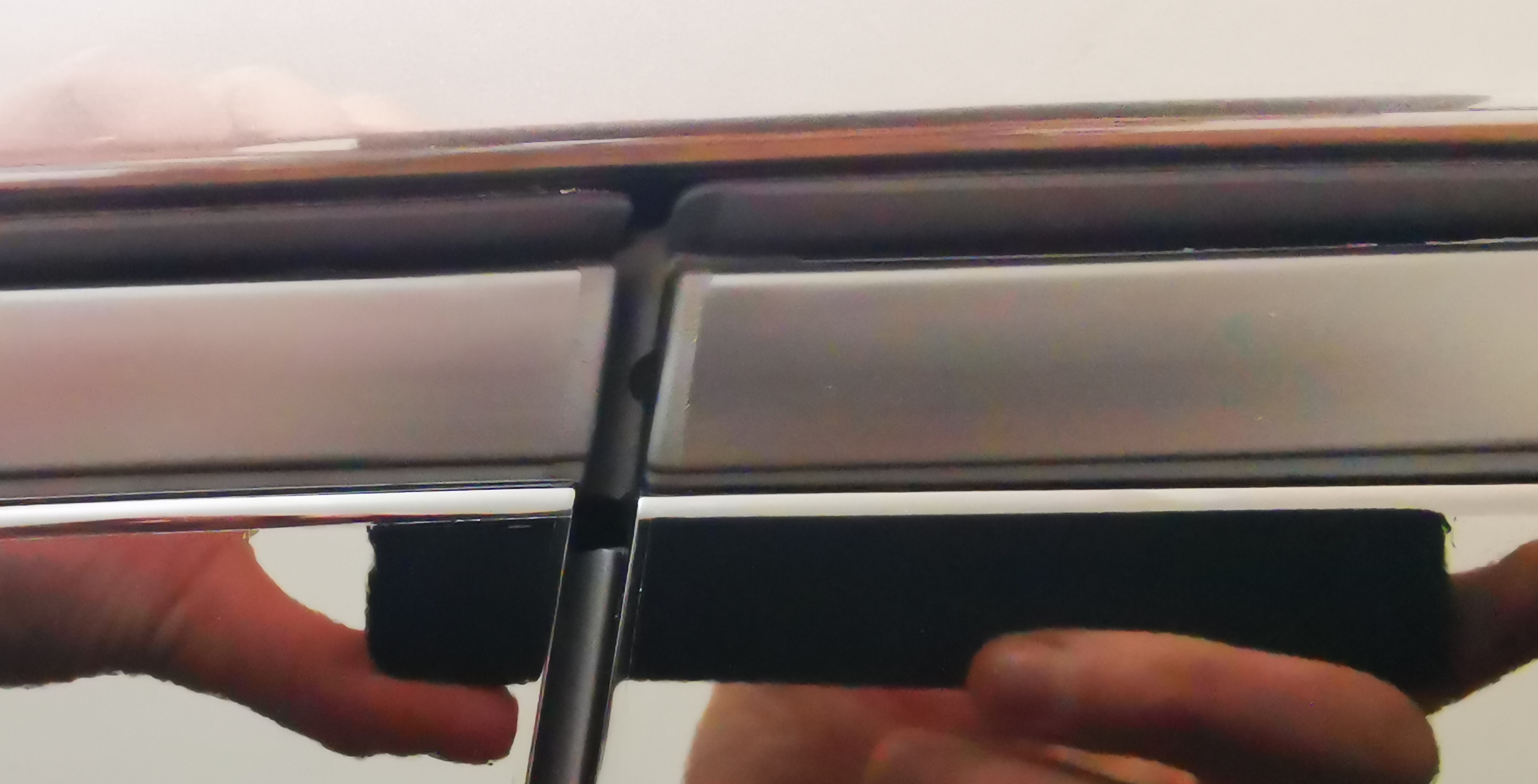

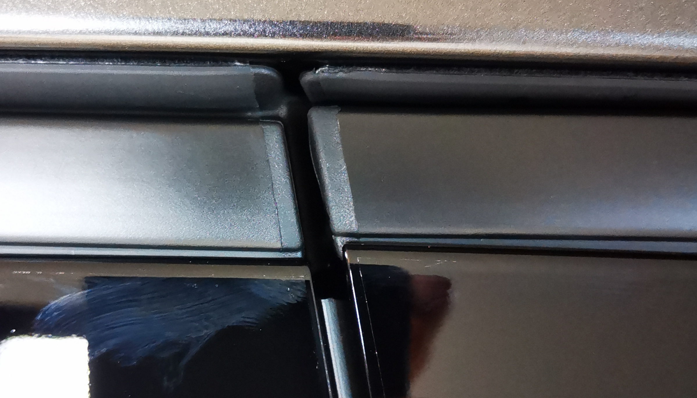

Jestem po naprawie dot. oberwanych uszczelek, NAPRAWA ZOSTAŁA ZROBIONA PO NOWEMU, jest jak fabrycznie, górna listwa jest idealnie z czarnym panelem, zrobiono obie strony :)
Dla porównania: wyżej po nowemu a niżej to uszkodzenie zaznaczone po staremu, można zauważyć jak bardzo przesuwała się górna listwa.

Kontrole uszczelek oraz listew po miesiącu użytkowania oceniam pozytywnie, rozwiązanie po nowemu rozwiązuje problem, listwa się nie przesuwa.

Dzień odbioru (08.05): https://imgur.com/a/iQziYYw
Wczoraj (13.07): https://imgur.com/a/klPCnIz
Strona pasażera nie wzruszona, niestety po stronie kierowcy jak widać, trochę się obsunęło, ale nie na tyle, żeby ocierało.

Ja już po wymianie uszczelek. Przede wszystkim to co zwraca uwagę to materiał, jest inny, bardziej twardy i śliski, nawet bym powiedział "plastikowy", natomiast same dwa pióra ( poprzednio było jedno na tylne drzwi ) są wystarczająco elastyczne. W takim połączeniu nie ma już mowy o zawijaniu się. Według mnie wygląda to obiecująco i profesjonalnie. Poprzednia wersja wygląda jakby była robiona na kolanie.

Postprzez lelo28 » 21 lip 2021, 15:52
najpóźniej jutro wrzucę, widać to na zdjęciach umieszczonych przez MM4zda. Na drugim zdjęcia są dwa pióra o których wspominałem. Wcześniej było jedno długie (tego krótkiego nie było)
