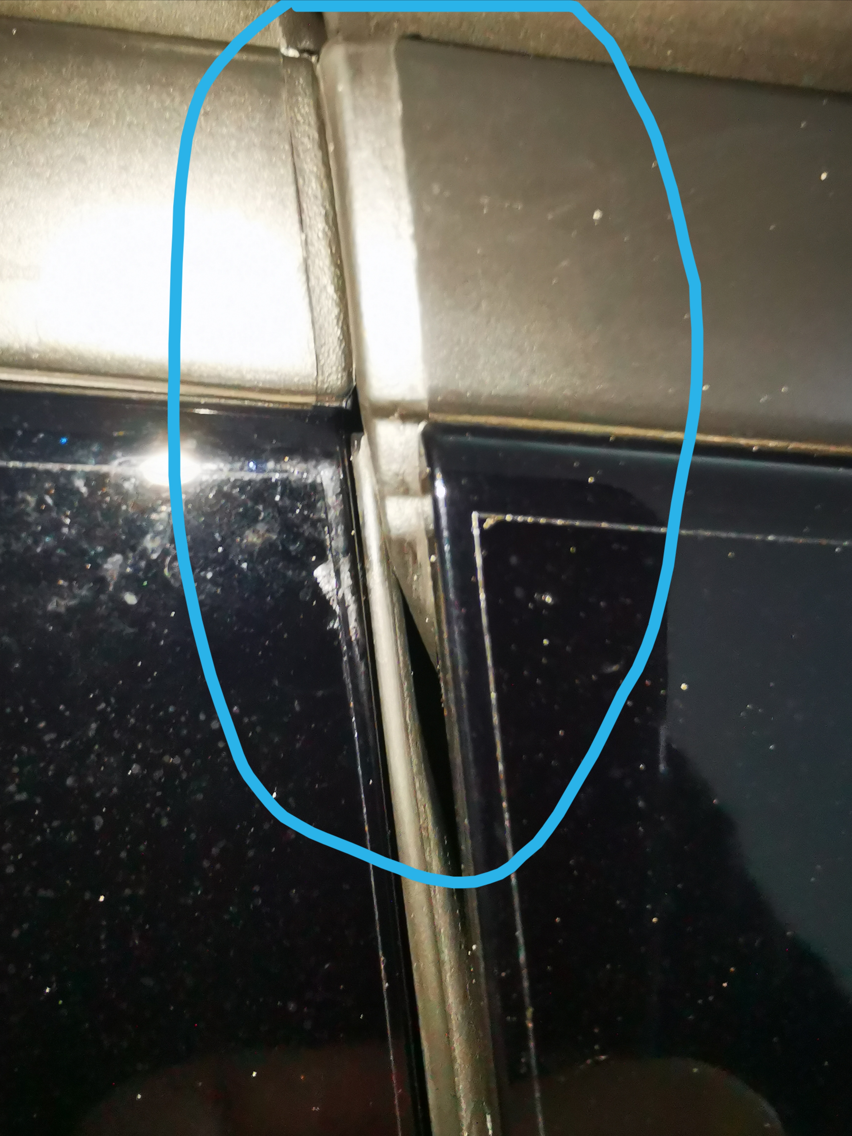

Postprzez MM4zda » 20 lut 2021, 18:06
Całą zimę było jeżdżone i 0 problemu, dziś zostawiłem auto na słońcu oraz pojeździłem w słońce i teraz patrzę w garażu a dzwi pasażera mega ściśnięte do tylnych dzwi od strony pasażera w miejscu uszczelki u góry ten rant, 0 luzu. Puklem piescią parę razy ten rant i się odsunęło bo tak by tarło ze by wyrwało uszczelkę przy każdym otwieraniu.

Postprzez MM4zda » 10 mar 2021, 19:14
Nic nie wycinać ani wyrywać! Już do ASO to wada fabryczna.. Jest rozwiązanie po nowemu i ASO wymienia, jestem umówiony tylko czekam bo aktualnie brak części w magazynie, u mnie już tak się przesunęło że jest tarcie listwy o listwe. Na szybko nic nie zrobisz bo trzeba wymienić elementy na nowe rozwiązanie.

Postprzez MM4zda » 21 mar 2021, 12:16
Nadal czeka ktoś z powodu braku części na naprawę po nowemu?

Postprzez MM4zda » 22 mar 2021, 16:26
Ja 2 tygodnie temu w serwisie zbierając kilka problemów.

Postprzez MM4zda » 23 mar 2021, 09:07
worn napisał(a):Po staremu? Przecież to bez sensu, bo za jakiś czas problem pewnie znowu powróci. :|
Potwierdzam powróci, wcześniej miałem wymieniane po stronie kierowcy ponownie i znów jest opór przy otwieraniu dzwi w górnej części, wymiana części po staremu cieszy oko z trochę czasu aż nie będziecie obniżać szyby i podnosić, bo znow sie przesunie i będzie tarcie.

Postprzez worn » 23 mar 2021, 12:12
Zgadzam się ze wszystkim co napisałeś. Ja do tej pory wymieniałem ten element dopiero raz, gdzieś na przełomie kwietnia/maja 2020. Wytrzymało około miesiąc czasu i problem powrócił. Na szczęście nie do tego stopnia co u Ciebie i jakoś z tym na razie żyję. Od tamtej pory miałem kilka wizyt w ASO z innymi problemami i za każdym razem ich męczyłem o te uszczelki aż pewnego razu w odpowiedzi usłyszałem, że "wymiana na ten moment nie ma sensu, bo problem z pewnością powróci, Mazda wie o tym problemie i trzeba czekać aż opracują jakieś sensowne rozwiązanie".
Tak jak już wcześniej pisałem 06.02 na pierwszym przeglądzie po raz kolejny poruszyłem ten temat i okazało się, że rozwiązanie już jest i nawet wiemy już jakie dzięki udostępnionemu TSB. Mając to wszystko na uwadze, nie pozwolę aby serwis mi to wymieniał po staremu, bo mam oklejone słupki B i po pewnym czasie problem znowu na 100% powróci (szczególnie, że zaraz się ociepli) i przyszłoby mi je oklejać.
