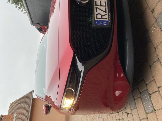

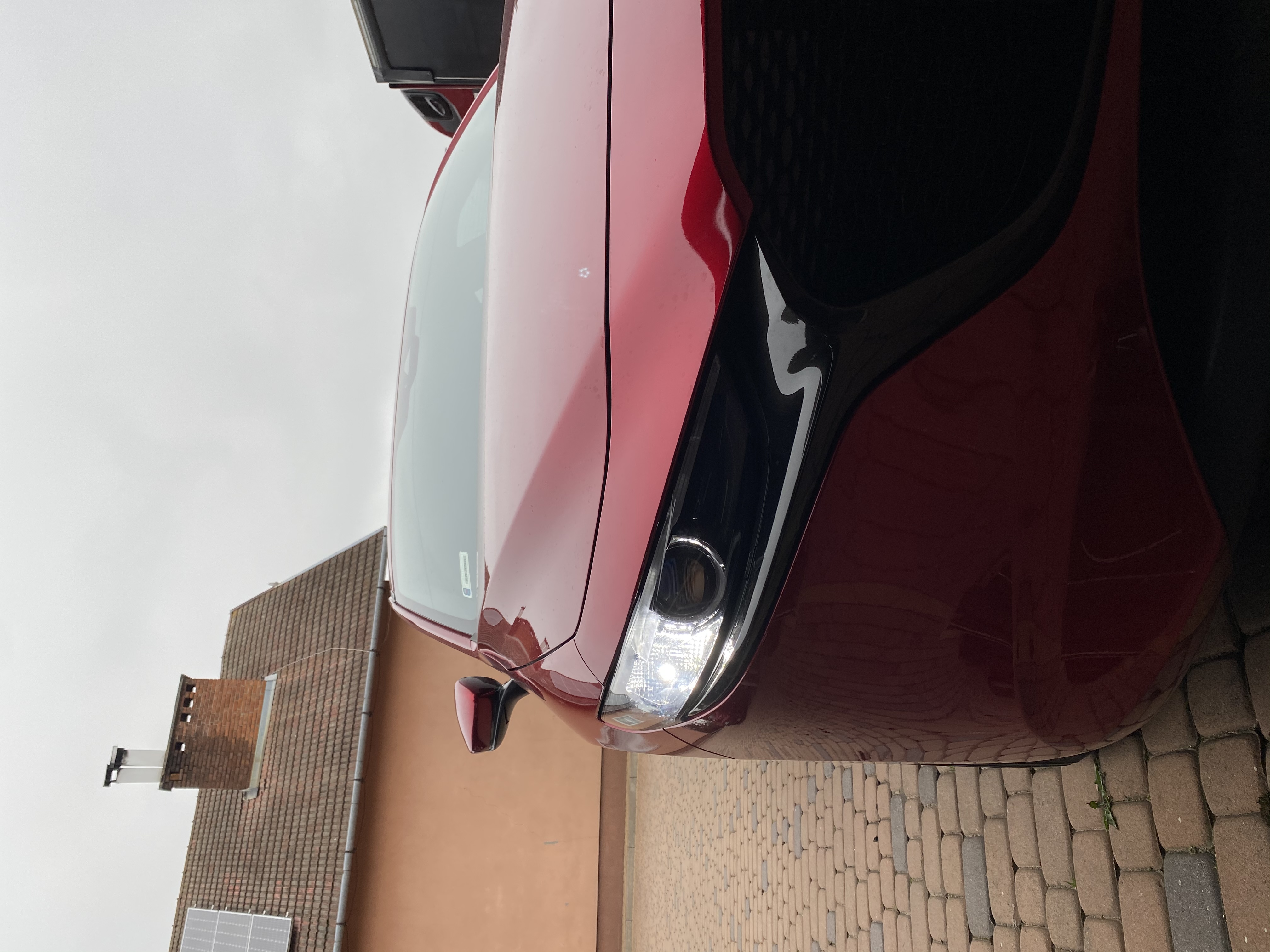

Zrobiłem zdjęcia z powyższymi żarówkami :)
Zamontowałem te żaróweczki z Ali co podawałeś i tu UWAGA – biegunowość ma chyba znaczenie – zamontowane ponownie i błąd nie świeci -sukces i efekt super.

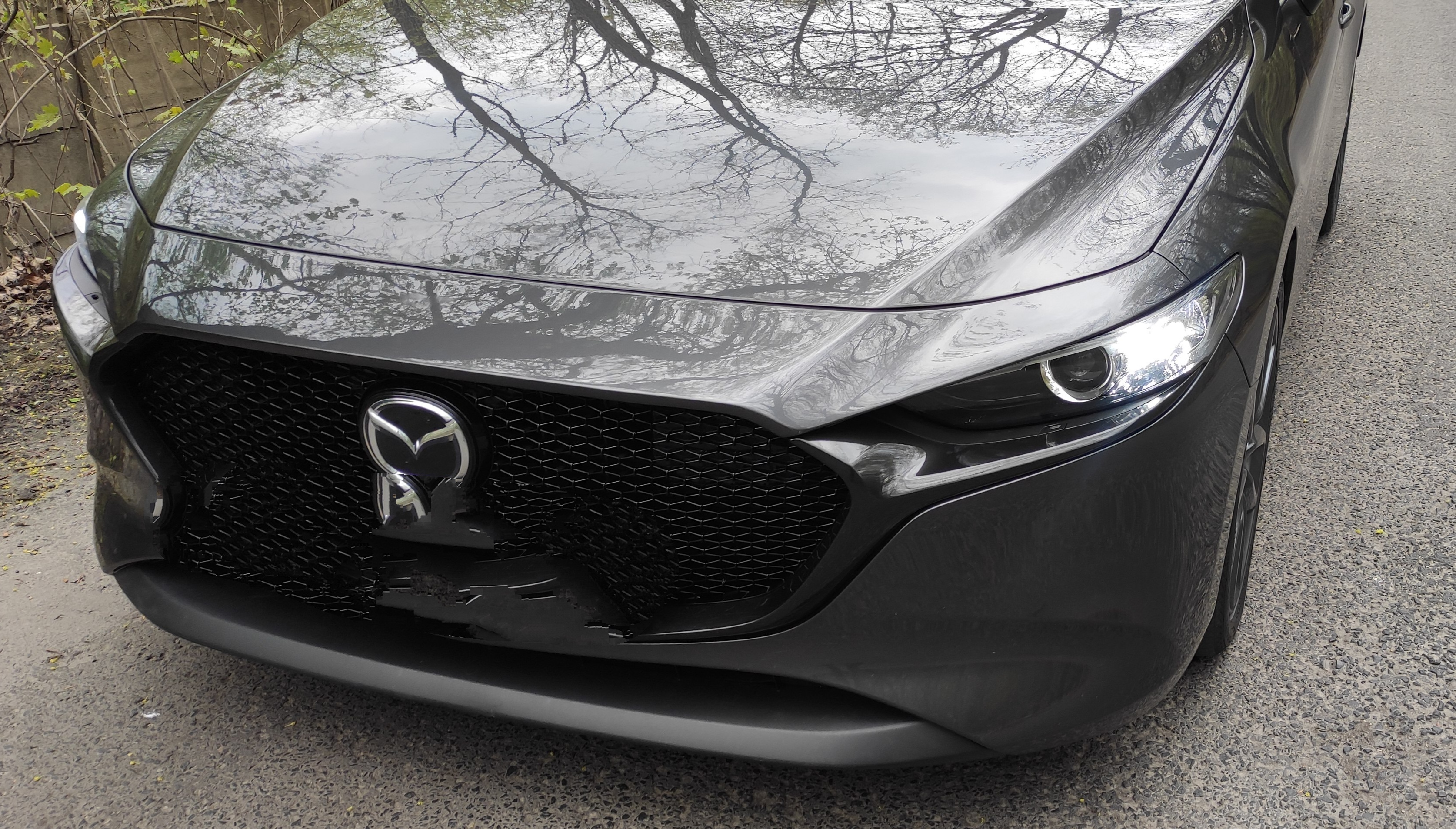

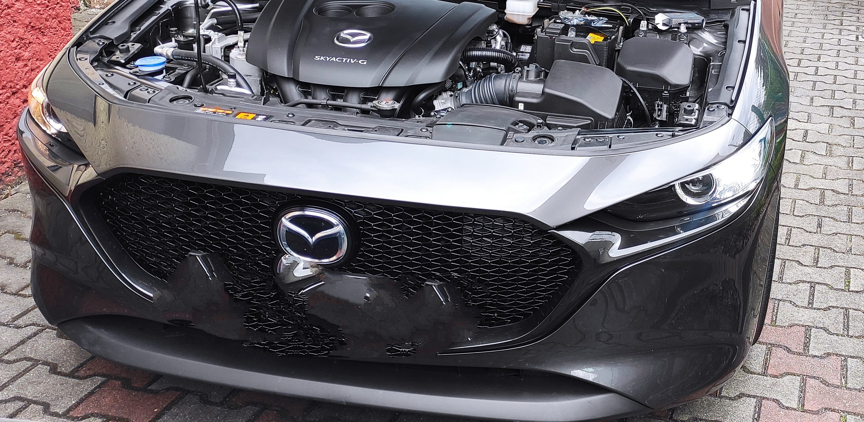

kamil_franiu napisał(a):Witam i Ja doczekałem się nowych żarówek Ps wymiana banalnie prosta z komory silnika ( nie trzeba ściągać nadkola) dodam tylko że efekt dużo lepszy jak na zdjęciach
