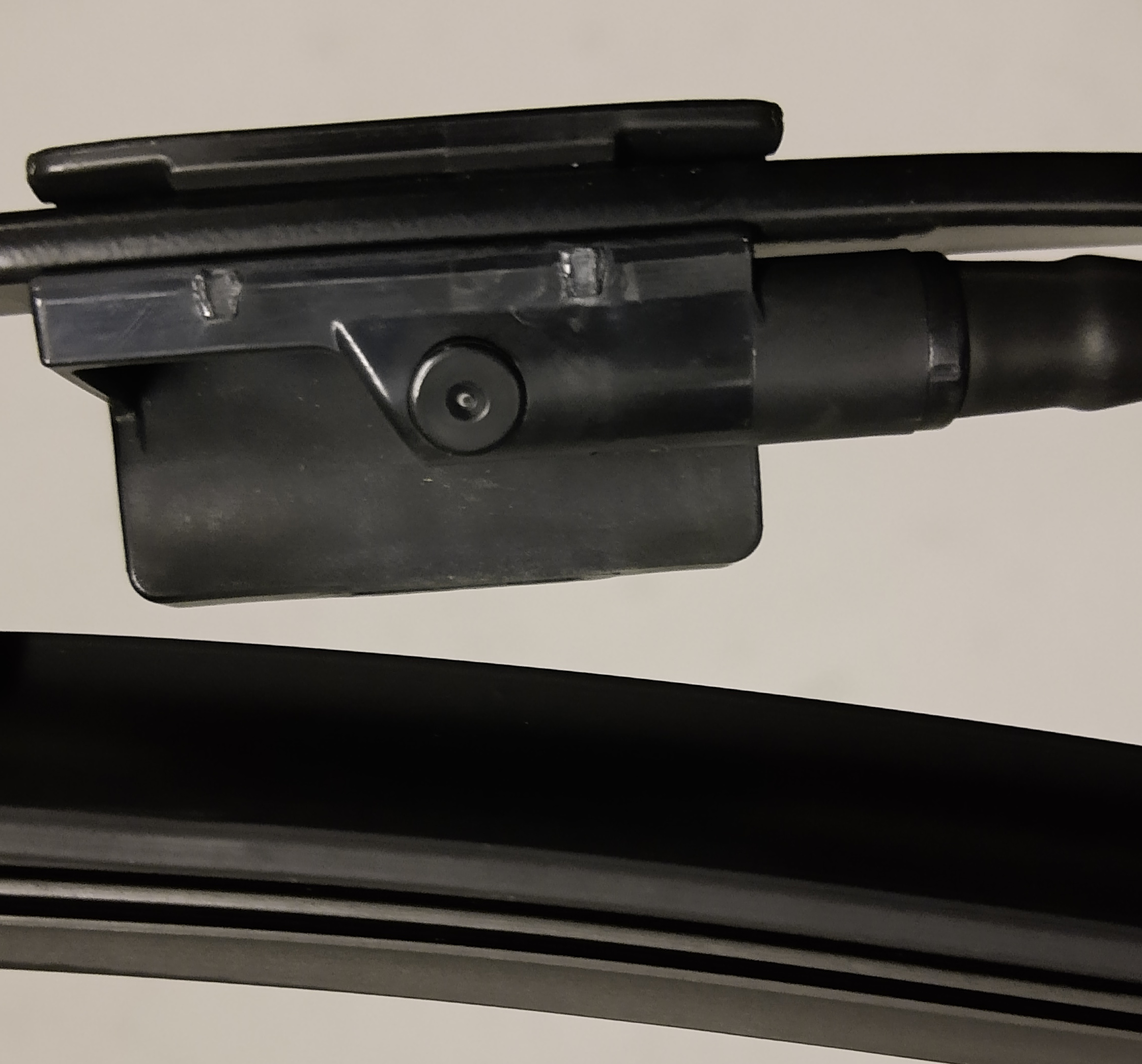

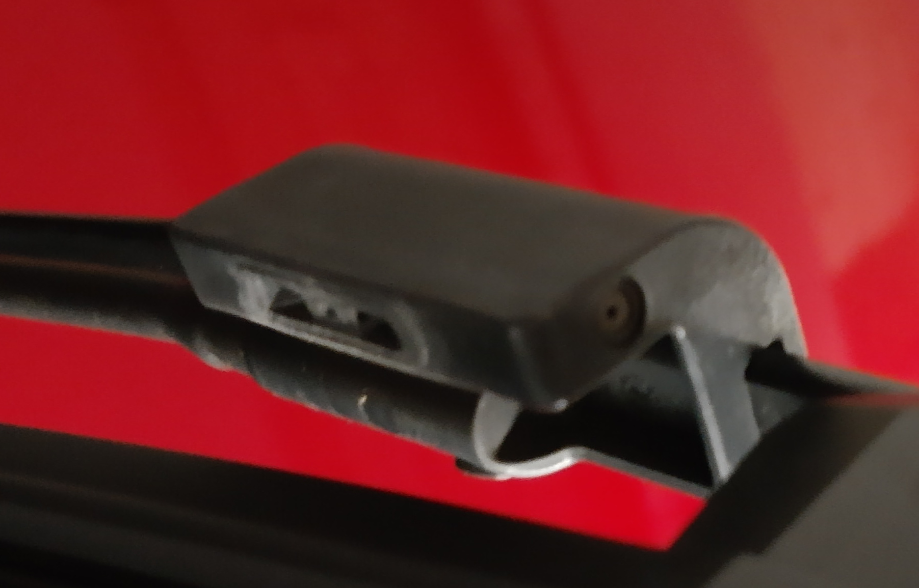

Postprzez Palmer » 6 lut 2023, 20:15
Mam taki "case" wycieraczkowy. Prawa wycieraczka, choć nowa, maże szybę przy górnej krawędzi pióra. Podejrzewam, że winę za taki stan rzeczy ponosi źle ustawiona dysza.
Gdzie na wycieraczce zlokalizowane są dysze spryskiwacza i jeśli można je w łatwy sposób wyregulować to jak to zrobić? Rys./ zdjęcie poglądowe mile widziane.
Od: 31 lip 2020, 08:21
Posty: 552 (114/41)
Skąd: woj. dolnośląskie
Postprzez max441 » 7 lut 2023, 10:59
Dysze spryskiwacza są tutaj:
Są od dołu, po bokach i z tyłu:
Wygląda na to, że te po bokach i z tyłu można ustawiać. Najpierw sprawdź czy nie są zapchane.

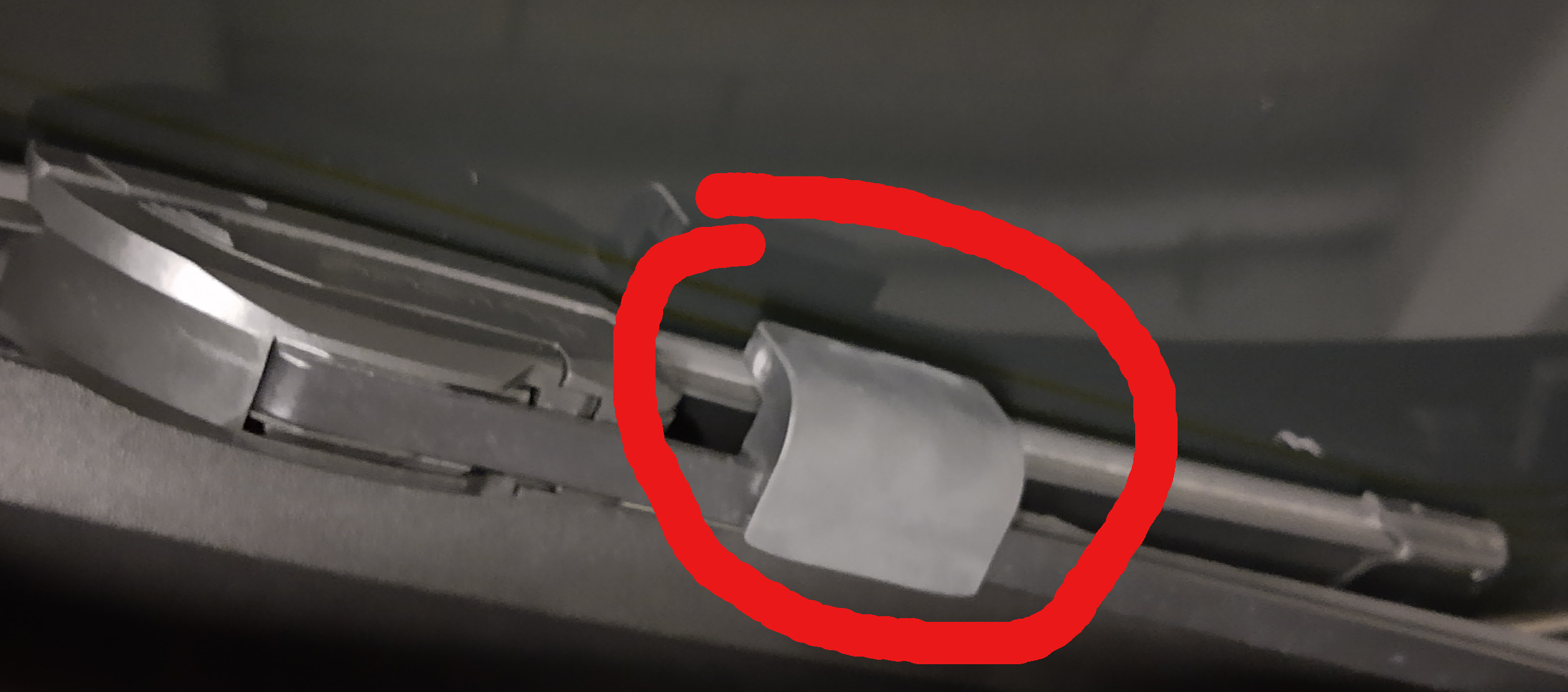

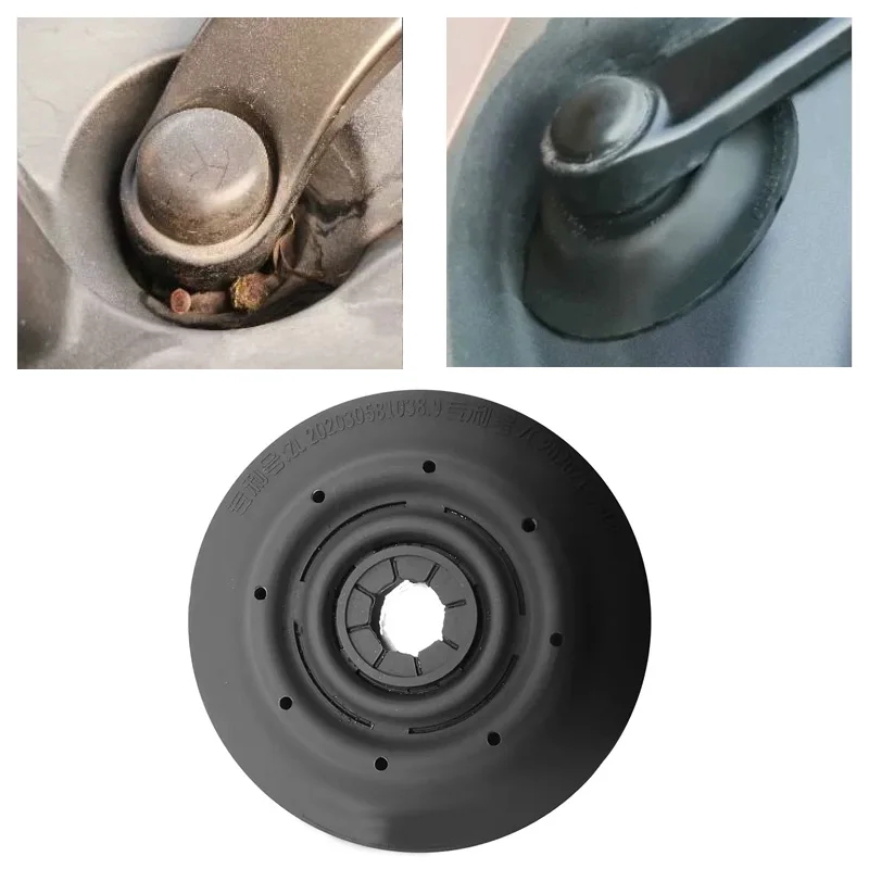

Postprzez Palmer » 11 mar 2024, 22:36
Czy ktoś już próbował ściągać wężyki doprowadzające płyn do dysz wycieraczek? Pytam o to dlatego, że mam obawy czy da się to zrobić na tyle bezpiecznie, by po ponownym nałożeniu, były tak samo pewnie i mocno osadzone jak fabrycznie. Dzięki temu będę mógł zainstalować gumowe osłonki na gniazda, w których poruszają się wycieraczki. Kupiłem je u Chińczyka, bo już miałem dość wygrzebywania z tych otworów wokół bolców wycieraczek różnych nasion, igieł czy liści drzew, ale przeleżały na półce jakiś czas.
Swoją drogą część tego badziewia i tak przedostaje się do środka, bo jest zbyt drobna, by to łatwo wyciągnąć. Mam nadzieję, że ma to dalej jakieś ujście i nie gnije sobie spokojnie na podszybiu..

Postprzez perot » 30 kwi 2024, 07:27
Palmer napisał(a): Mam nadzieję, że ma to dalej jakieś ujście i nie gnije sobie spokojnie na podszybiu..
Ma ujście... które potrafi się zapychać z czasem przez różne badziewie które tam wpada. Przeważnie są dwa przy błotnikach.
Są nawet takie małe szczoteczki do przepychania i czyszczenia tych otworów.
