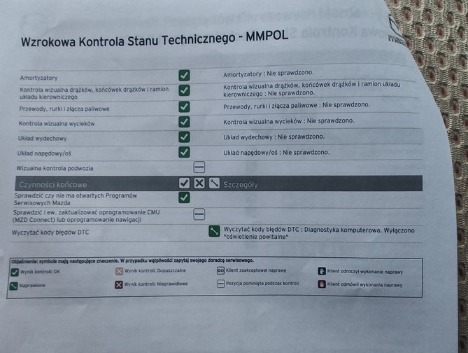

Postprzez michal_hennig@wp.pl » 17 kwi 2025, 13:29
Witam byłem w ASO w Toruniu. Rocznik 2021 czyli mój jest wolny od wady błędnego softu. Opisując mój problem wyłączyli mi oświetlenie powitalne. Podobno w okresie gwarancji jeżeli ktoś się skarży na problemy z akumulatorem robią to za darmo ja zapłaciłem 399 zł.. W święta sprawdzę czy jest dobrze.
Od: 21 gru 2020, 01:07
Posty: 7
Auto: Mazda 3 2.0 bez. Disi 151 km
Postprzez worn » 17 kwi 2025, 17:39
Czekaj, czekaj... jakie oświetlenie powitalne? Włączanie świateł mijania po otwarciu auta z pilota? Oświetlenie w podsufitce przy otwarciu drzwi? A może jeszcze coś innego?
Proszę, powiedz, że nie chodzi o żadne z powyższych, bo jeśli tak to skasowali cię cztery stówki za zmianę ustawień z poziomu systemu infotaiment w tym pierwszym przypadku lub naciśnięcie jednego przycisku w tym drugim, co równie dobrze mógłbyś zrobić sam i zajęłoby ci od 2 do 10 sekund.

Może chodzi o oświetlenie podłogi....?

Postprzez michal_hennig@wp.pl » 17 kwi 2025, 22:20
Nie wiem dokładnie o co chodzi ale jak otwieram dalej miga to nie to jak włączę podsufitkę to działa przy otwartych drzwiach . Myślę że zrobili coś bardziej skomplikowanego.

Z tego co kojarzę, to tym też da się sterować z poziomu infotainment.
