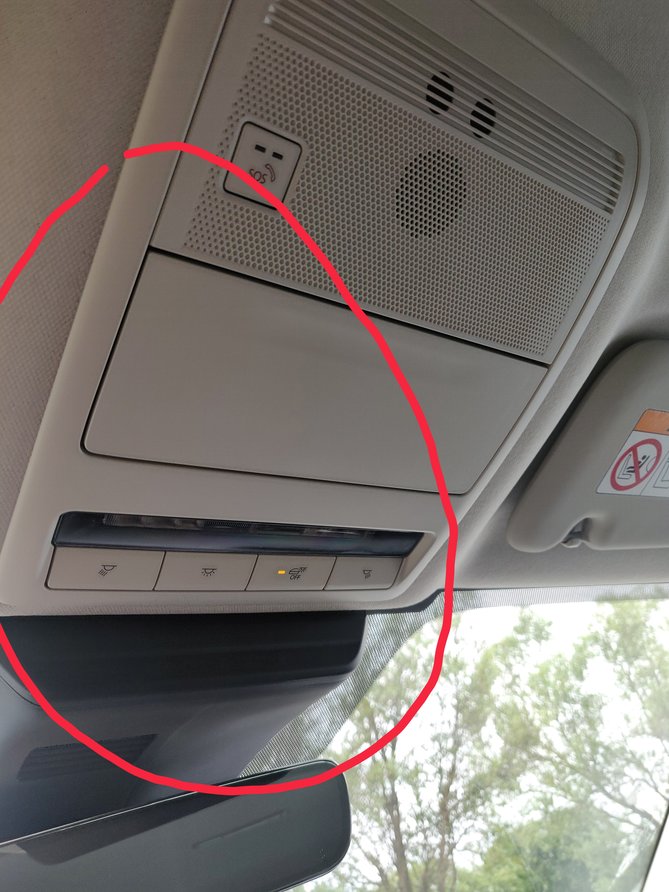

Postprzez dzik86 » 23 sie 2024, 00:10
Na aliexpress pojawiły się kamery które są w obudowie lusterka oraz czujników i przedniej kamery auta, podłączenie niby jest do wiązki lampek do czytania, ktoś wie jak zdjąć ten cały plastik nie uszkadzając go.
Oczywiście trzeba odkręcić dwa wkręty, a potem tylną część, a jak z częścią bliżej szyby?

Postprzez max441 » 23 sie 2024, 12:05
dzik86 napisał(a):ktoś wie jak zdjąć ten cały plastik nie uszkadzając go.
https://www.hexorcism.com/19BP/sm2336592/
https://www.hexorcism.com/19BP/sm2336387/

Postprzez dzik86 » 23 sie 2024, 12:29
czik3n napisał(a):Wrzucisz link do takiej kamerki ?
Jasne, tylko okazało się, że jak nie ma szyberdachu to niestety podłączenie nie jest takie łatwe.
(Edit): chyba że wiązka jest , zasilanie występuje mimo braku szyberdachu, może brakować bezpiecznika w skrzynce, muszę to sprawdzić
https://a.aliexpress.com/_EwdTi77
