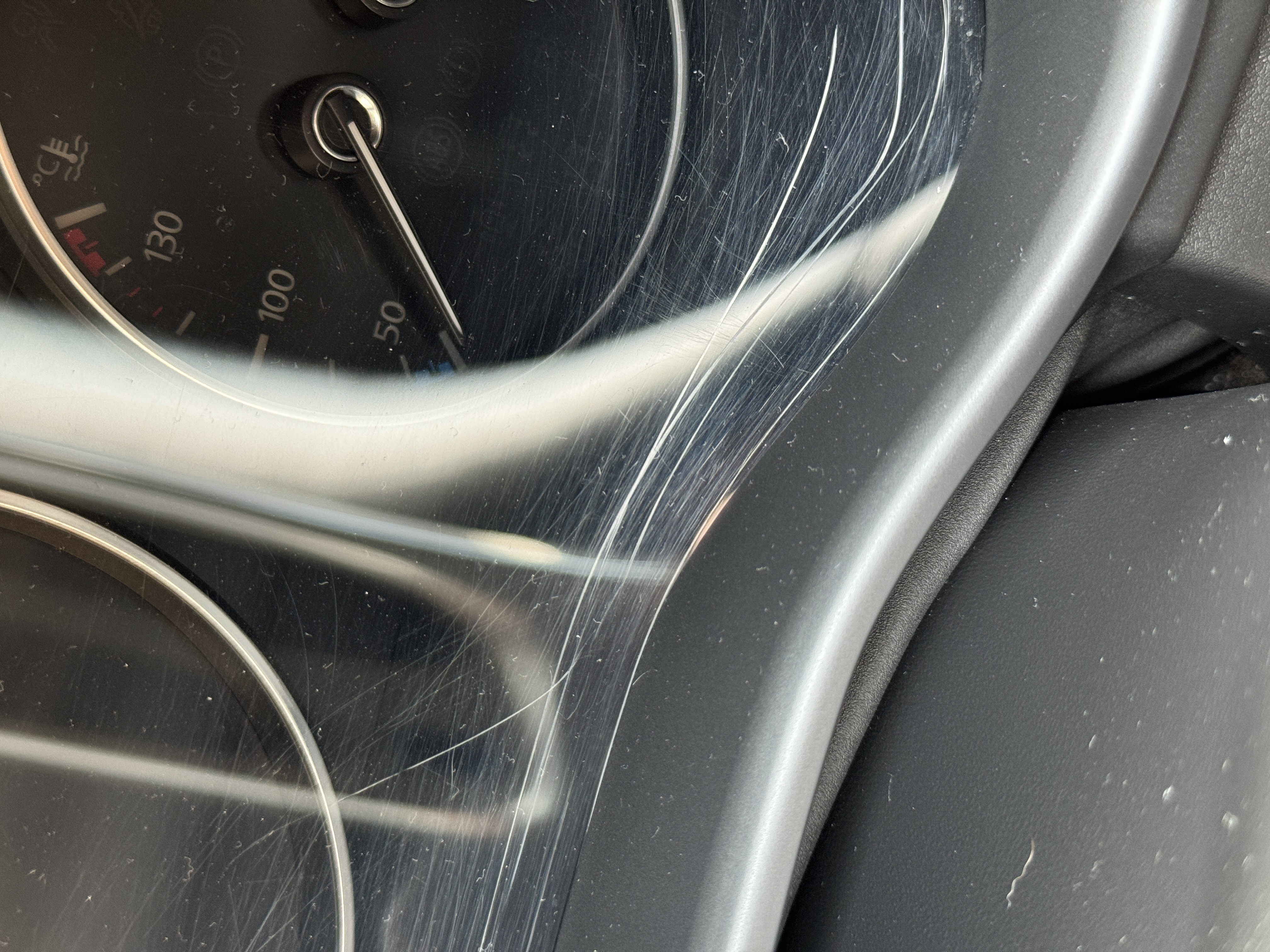

Postprzez Tomekgrzanka » 11 lip 2024, 12:59
Witam, pewnie temat przewijał się już sporo razy. Mam bardzo porysowane zegary przez poprzednią właścicielkę. Jest to do uratowania? Da radę samemu czy raczej do jakiegoś studia oddać auto? Dodatkowo mam porysany tunel jak jest skrzynia biegów, szary plastik na dole (dosłownie bok tunelu)

Te zegary to jest tak badziewny plastik, że szkoda gadać, poprzedni właściciel przecierał je pewnie zwykłą ścierką i stąd taki efekt, to jedynie przecierać jak już trzeba, delikatną microfibrą np NP. ADBL Chick i to na mokro, delikatnie!, na pewno oszczędzi się 90% rys niż jechać z tym szmatą na sucho.
Masz 3 wyjścia:
1) Zostawić tak jak jest, olać to
2) oddać do studia detailingowego na obklejenie PPF, na pewno folia zamaskuje rysy tak z 60-80%, jeśli mają takie formatki w ogóle, w jednym z serwisów w zabrzu bodajże obklejają, ale oni demontują zegary i dopiero obklejają.
3) Wymiana szybki zegarów w serwisie Mazdy, koszt chyba 700 coś lub około, musisz zapytać
Polerować tego na własną rekę raczej nie polecam bo może wyjść jeszcze gorzej

Serwus,ja zleciłem zabezpieczenie folią szybki zegarów w serwisie Mirai Mazda Zabrze a koszt to 300 zł ale ile kosztuje nowa szybka to nie wiem,na wykonaną usługę dostałem gwarancje.

Jest jeszcze jedno wyjście – szybkę można to spokojnie spolerować ręcznie. Ja użyłem past polerskich tamiya (wszystkie 3 stopnie) + płatki kosmetyczne.
