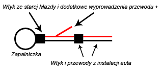

Postprzez worn » 27 lut 2021, 23:03
Też napotkałem ten problem przy montażu kamerki. U siebie rozwiązałem to w ten sposób, że wpiąłem się w zasilanie zapalniczki (nie w zapalniczkę), beż żadnego cięcia kabli, itp. tak, że w każdej chwili mogę wrócić do stanu oryginalnego.
Musisz rozebrać tunel środkowy (wypina się go po prostu z zatrzasków) i tam wpiąć się w zasilanie zapalniczki. Mi się udało zdobyć z innej Mazdy wtyk i zakończyłem w nim przewody męskimi konektorami, chyba 2.8 mm i wsunąłem je do oryginalnej wtyczki. Natomiast do jednego przewodu (dodatniego) przylutowałem dodatkowy przewód (do zasilenia kamerki). Dodatkową wtyczkę wpiąłem z powrotem w zapalniczkę. Na wyprowadzonym dodatkowym przewodzie dodatnim dałem też bezpiecznik Mini LP 2A. Do kamery dałbym pewnie 1A, ale takich w wersji Mini LP niestety nie ma. Większy niż 2A to już przesada.
Na schematach widać to co opisałem ;) Może Ci się przyda taki pomysł na podpięcie kamerki. Wydaje mi się, że jest znacznie prostszy niż ciągnięcie przewodu z komory silnika (to też rozważałem).
Zdjęć tego "druciarstwa" niestety nie robiłem, ale jest to solidnie zrobione. :D
Przed
Po
