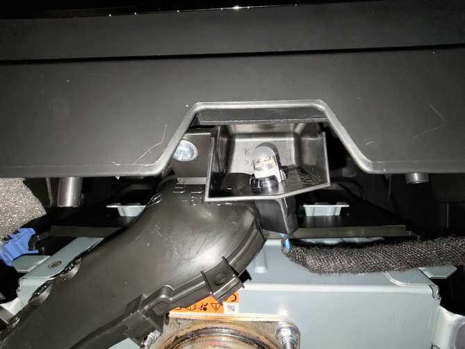

Postprzez Tompir » 7 wrz 2023, 13:05
Rzeczywiście się świeci schowek nawet przy wyłączonym zapłonie, wystarczy przełączyć na światła pozycyjne. Tak czy siak spróbuje ją wymienić na LED, niestety dostęp jest mocno utrudniony w porównaniu do żarówki bagażnika.

Postprzez hugo001 » 7 wrz 2023, 13:19
zdemontuj pokrywę schowka a resztę możesz zobaczyć i poczytać na forum 3 -nadwozie BP-wymiana żarówki w schowku.

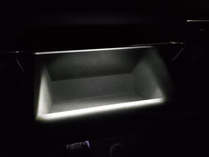

Postprzez Tompir » 14 wrz 2023, 16:40
W końcu uporałem się z żarówką w schowku.
Generalnie jeżeli chodzi o polaryzację to w przypadku tego Osrama nie ma to znaczenia, nie ważne w którą stronę podpiąłem to świeciło tak czy siak.
