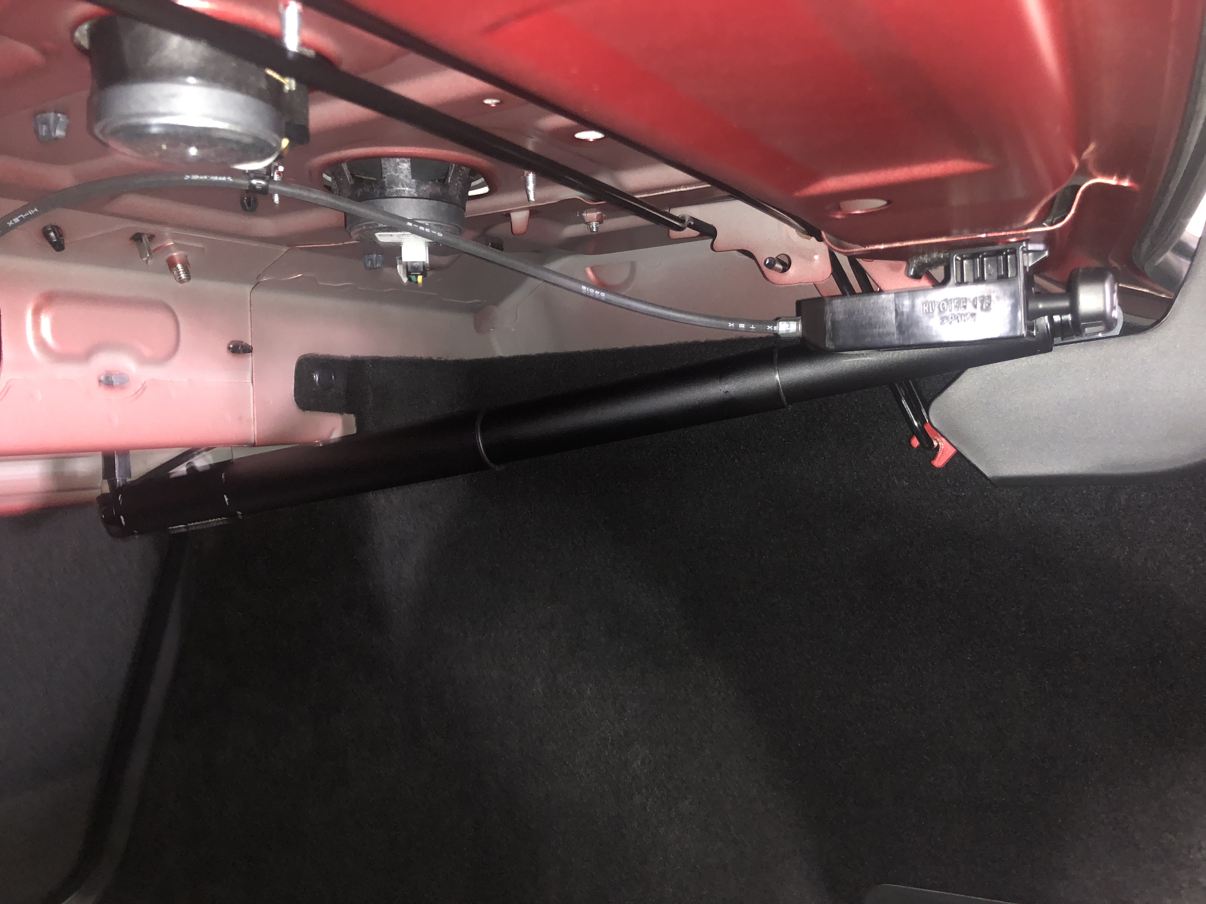

Postprzez AdrianT » 18 kwi 2022, 16:39
Update…
Montaż przebiegł bez problemu, działa i wygląda jak oryginał. Montaż bez ingerencji. Jestem zadowolony z efektu :D

Zestaw sam składałem. Części pochodzą z Chin. Siłowniki, sterownik na zamówienie. Przycisk klapa, dociąg to standardowe elementy, ale dobrane są wymiary. Przycisk klapy przód, wtyczki to oryginał Mazdy (wysyłka z fabryki Mazdy free, a cena 50% niższa niż w pl) . Mocowania jak i instalacja wykonana przez moją firmę.
Obsługa przyciskiem klapy na pilocie, na klapie i z wewnątrz samochodu.
Możliwa obsługa za pomocą czujnika nogi.
Całość plus moja praca 985zł. Wykonanie, montaż, działanie jak oryginał. Na tym najbardziej mi zależało.

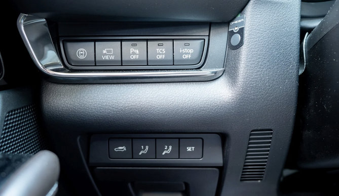

Nie ma opcji elektrycznej klapy. Chodziło mi o działanie jak w każdym samochodzie wyposażonym w elektryczną klapę. Chociaż widziałem samochody w których klapa nie działała tak płynnie, a przy zamykaniu trzaskała. Ja założyłem ciche domykanie. Co do gwarancji to montaż nie ingeruje w żaden element. To tak jak byś założył np kamerkę i podłączył bez ingerencji w nadwozie czy instalację. Gwarancja działa dalej. Wszystko jest „plug and play”.
Zdjęcie z internetu, ale tak to wygląda. Odpinasz wtyczkę i podpinasz ten moduł.
