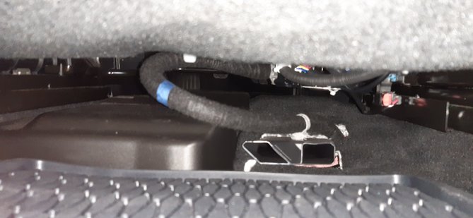

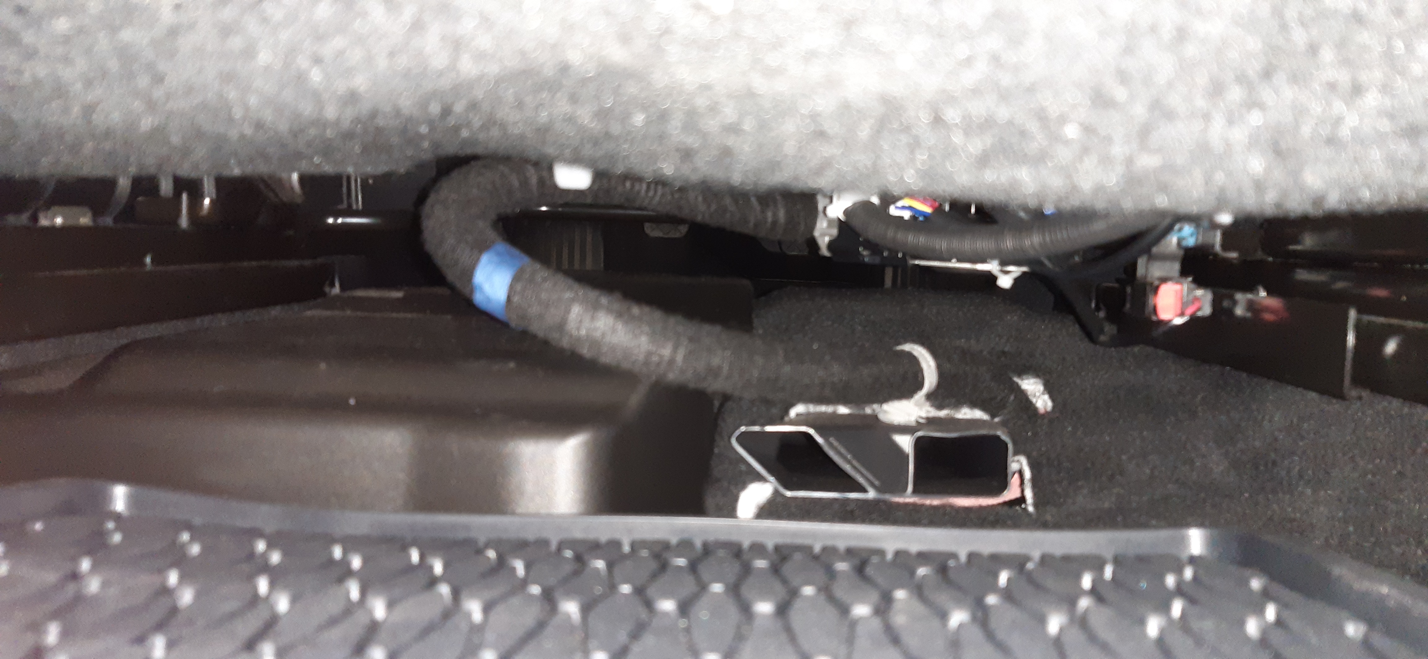

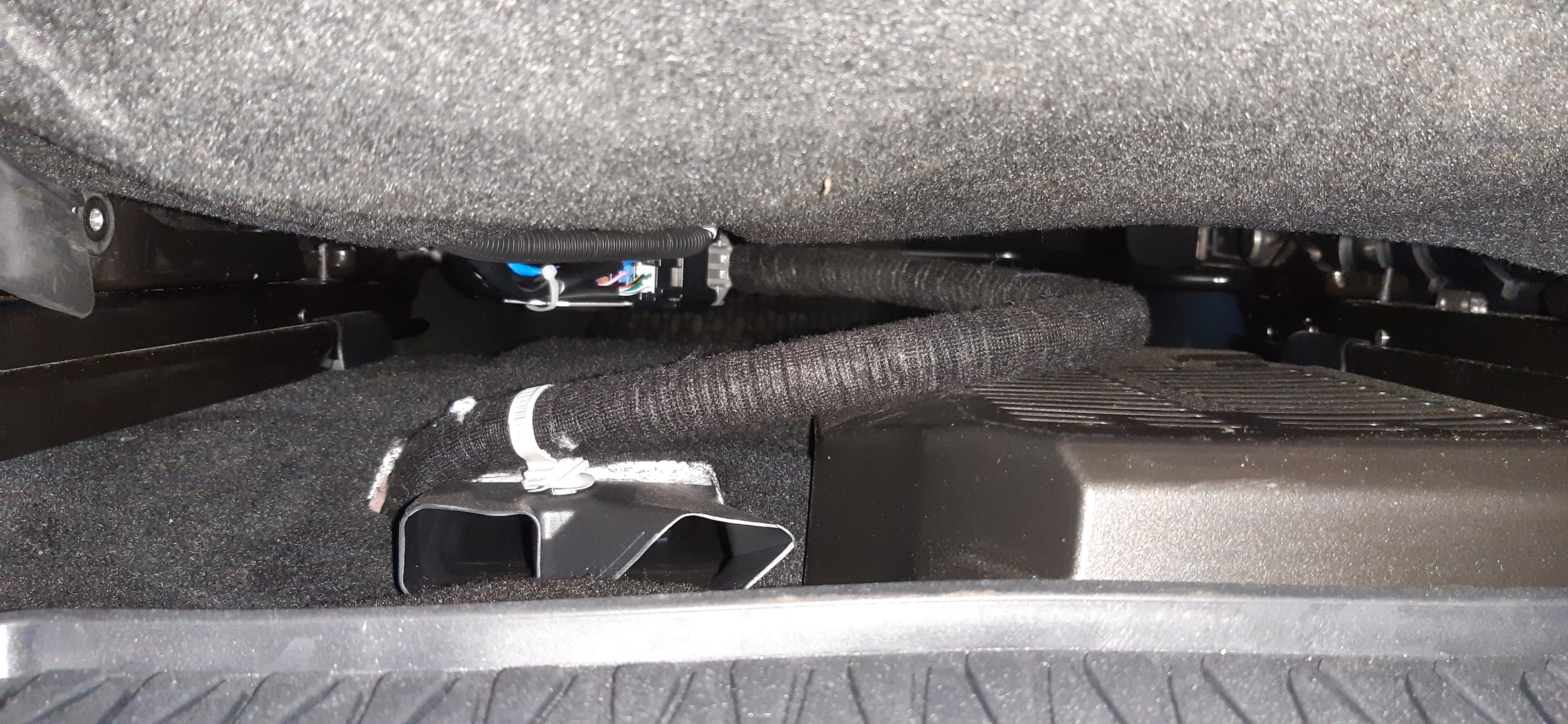

Postprzez worn » 30 maja 2020, 20:02
Zerknąłem dzisiaj z ciekawości pod fotele i nawiew jest z dwóch stron. W załączniku zdjęcia. Pierwsze pod fotelem pasażera, drugie pod fotelem kierowcy.

Postprzez kkk255 » 30 maja 2020, 23:50
worn napisał(a):Witam,
Hmm
To zobaczę może mam czymś zasłonięty.
Może dywanik gumowy zasłania.
