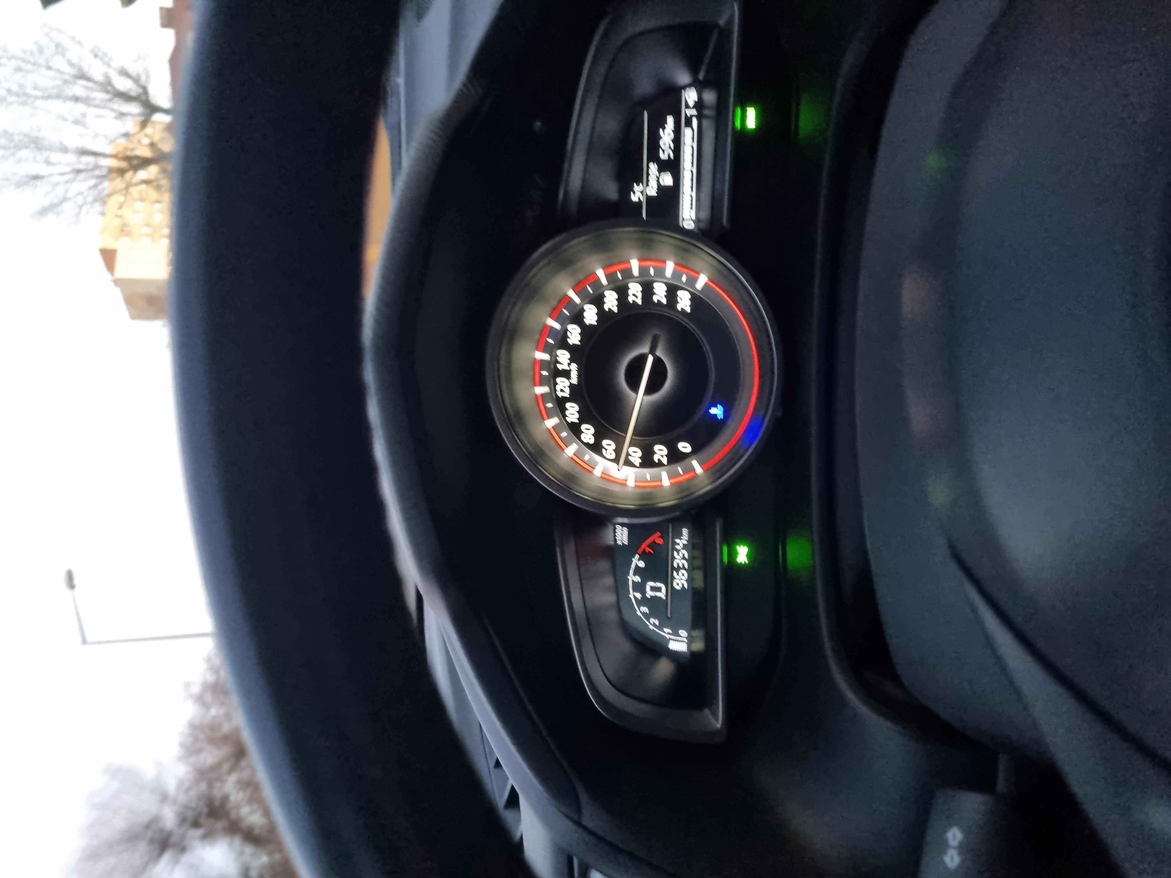

Postprzez Imbeer » 22 mar 2022, 21:51
Standard w nierozgrzanej skrzyni mazdy, dziwne ze w ASO uwazaja to za cos nienormalnego.
Przy rozpedzeniu do np. 50 km/h na zimnej skrzyni i odjeciu calkowicie gazu silnik zmniejsza obroty ponizej 1000. Tak samo z "uslizgiem" przy sredniodelikatnym przyspieszaniu na niskich predkosciach – to akurat jest standard w wielu skrzyniach hydrokinetycznych, auto przyspiesza obroty rosną i po chwili zmieniaja sie w bardzo niewielkim zakresie albo i nawet potrafia delikatnie spasc (a auto nadal zwieksza predkosc)
Dopisano 23 mar 2022, 07:17:
Na dowod zdjecie z dzisiejszego poranka, jazda po rownym okolo 50km/h, niecala minute od wyjazdu z garazu. Temp na dworze 0 stopni, rozpedzenie i calkowite odpuszczenie gazu. Wrazenie wysprzeglenia napedu
