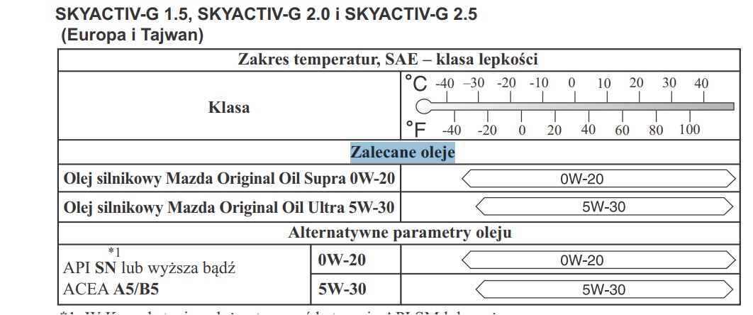

Postprzez G0rdon » 3 sty 2021, 20:20
paweł_TBU napisał(a):
G0rdon napisał(a):
Fajfek napisał(a):Czy ktoś znalazł i może się podzielić danymi olei które ASO zalewa do aut na przeglądach? Szukam kart technicznych olei MAZDA SUPRA-X 0W20 i 5W30. Chodzi mi o takie dane jak: wskaźnik lepkości, lepkość kinematyczna w 40 i 100 st. Celsjusza, gęstość i inne....
Ten PDF powinien rozwiać wątpliwości odnośnie charakterystyki oleju 0W20 od Mazdy.
Jak tylko gwarancja się skończy (a właściwie przeglądy) to od razu też leję Liqui Moly (coś w deseń Special TEC V 0W-30). Total ( w sensie oleje Supra) od Mazdy też nie są złe,ale LM to jest jednak klasę wyżej.
Tak jak kolega wyżej pisze, Mazda = Total:
https://www.lubricants.total.com/total- ... tner-mazda
Nie musi ci się skończyć gwarancja żeby zalać inny olej, masz podane specyfikację i tyle. Ja mam auto na gwarancji i za tydzi n zalewam lm
Ogółem mam różne doświadczenia z ASO ( negatywne głównie :P) i już się zabezpieczam na wszelki wypadek,żeby nie marudzili później w stylu " ło Panie, olej nie taki". Przyjechałbym ze swoim olejem nawet, ale boję się,że marudzić mi będą...
Od: 29 sie 2020, 21:14
Posty: 107 (3/11)
Auto: Mazda 3 BP Kanjo
Postprzez paweł_TBU » 3 sty 2021, 21:06
Masz podana specyfikację oleju, zalewasz Ori lub taki który spełnia specyfikację w instrukcji. Tyle.

Postprzez Fajfek » 3 sty 2021, 22:12
0W30 raczej nie jest wyszczególniony w instrukcji. Wątpię żeby ASO wlało go bez żadnego "ale".
Od: 29 cze 2019, 20:50
Posty: 51 (4/0)
Auto: Mazda 3 2019, Kanjo, 122km, soul red crystal.
Postprzez MM4zda » 3 sty 2021, 22:14
W czym ten 0w30 jest taki super, co to poprawi? :p Mazda nie zaleca chyba takiego oleju
