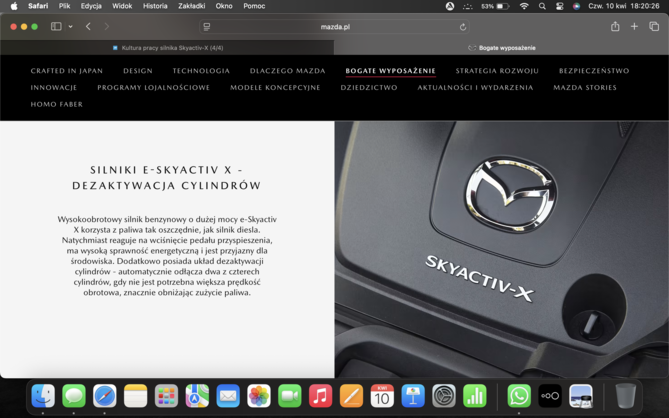

Postprzez Wojbar » 10 kwi 2025, 17:24
Chyba ma ... ;)

Postprzez Li Mu Bai » 10 kwi 2025, 17:40
Wojbar napisał(a):Chyba ma ... ;)
E-sky x. Czy pierwsza wersja też ma?
Jeśli tak, to przepraszam za wprowadzenie w błąd.
Aż napiszę pytanie do mazdy, bo zarówno na SkyX i eSkyX na ekraniku nie ma prezentacji działania modułu odcinania cylindrów. Widać tylko moment aktywacji spcci

Postprzez Tompir » 10 kwi 2025, 18:16
Mi się wydaje, że to jest błąd na stronie. Według moich obserwacji (e)SkyX nie mają odłączania cylindrów. Nawet na wyświetlaczu jak się wejdzie w menu "Przepływu energii" to tam jest status pracy silnika i w przypadku (e)SkyX (którego sam posiadam) jest to tryb SPCCI, a w przypadku (e)SkyG (który posiada mój znajomy) jest właśnie tryb jazdy na odłączonych cylindrach.

Postprzez Li Mu Bai » 10 kwi 2025, 19:06
Tompir napisał(a):Mi się wydaje, że to jest błąd na stronie. Według moich obserwacji (e)SkyX nie mają odłączania cylindrów. Nawet na wyświetlaczu jak się wejdzie w menu "Przepływu energii" to tam jest status pracy silnika i w przypadku (e)SkyX (którego sam posiadam) jest to tryb SPCCI, a w przypadku (e)SkyG (który posiada mój znajomy) jest właśnie tryb jazdy na odłączonych cylindrach.
Też mi się tak wydaje, bo w innych krajach tego nie spotkałem.

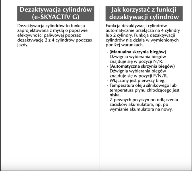

Postprzez Wojbar » 10 kwi 2025, 21:01
Tak – to jest błąd na stronie Mazdy ... w instrukcji jest zaznaczone że dotyczy tylko Skyactiv G
