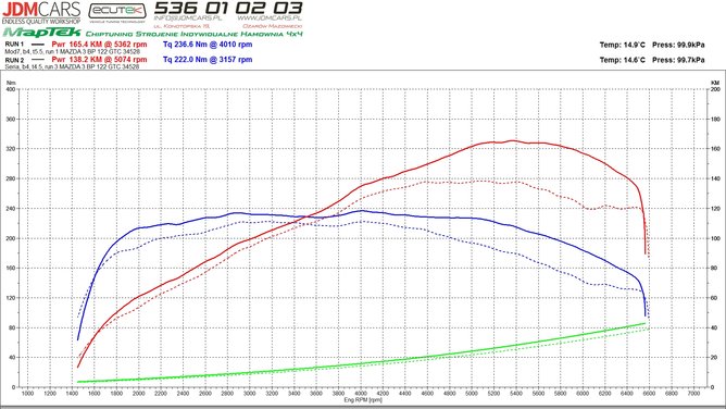

Postprzez Krystos » 20 paź 2022, 20:56

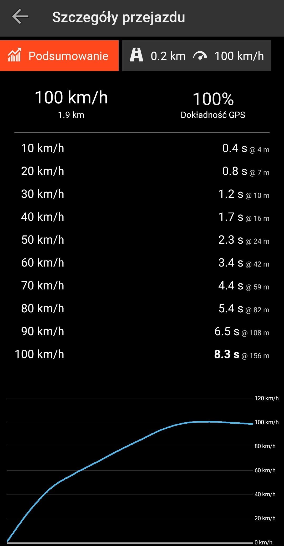

Postprzez Krystos » 2 lis 2022, 23:32
Darmowa aplikacja Drag Racer, dwa biegi, prędkosc z gps, na liczniku czas byłby jeszcze korzystniejszy. Nie mam porównania, nigdy nie mierzyłem przed modyfikacją.

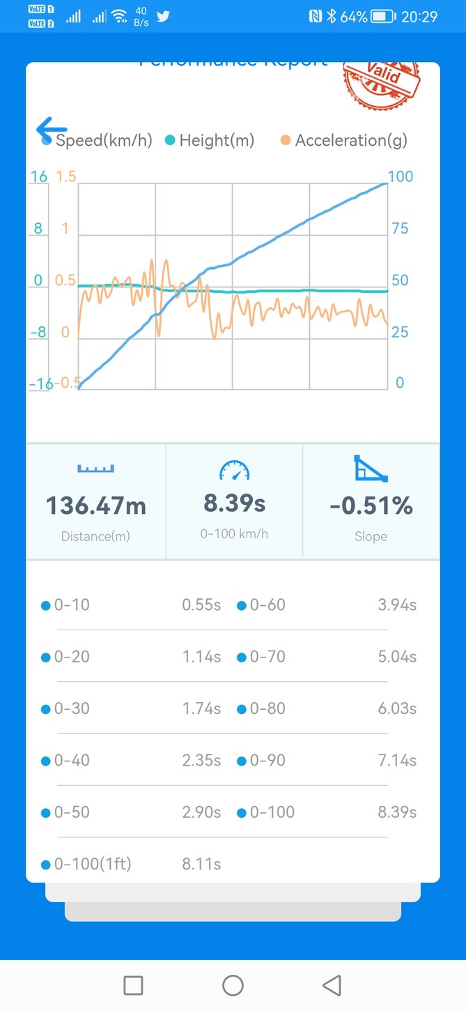

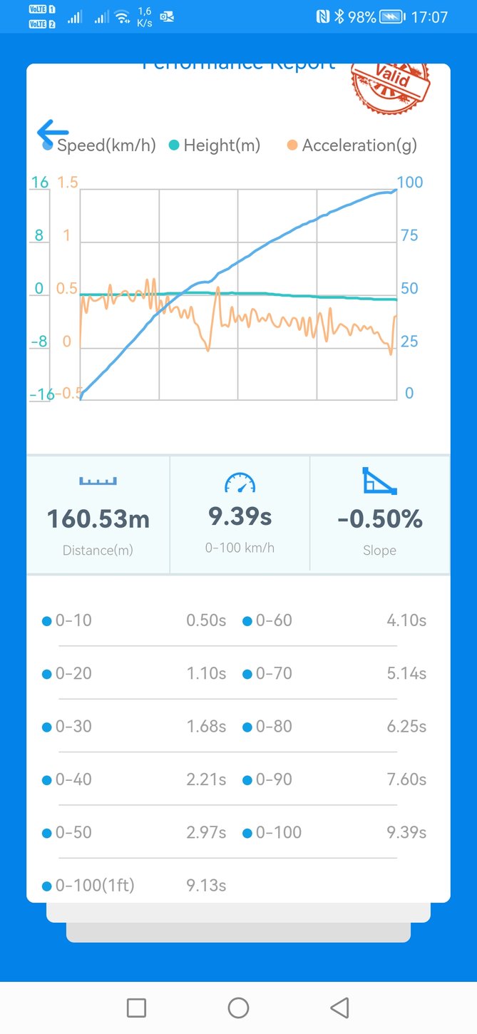

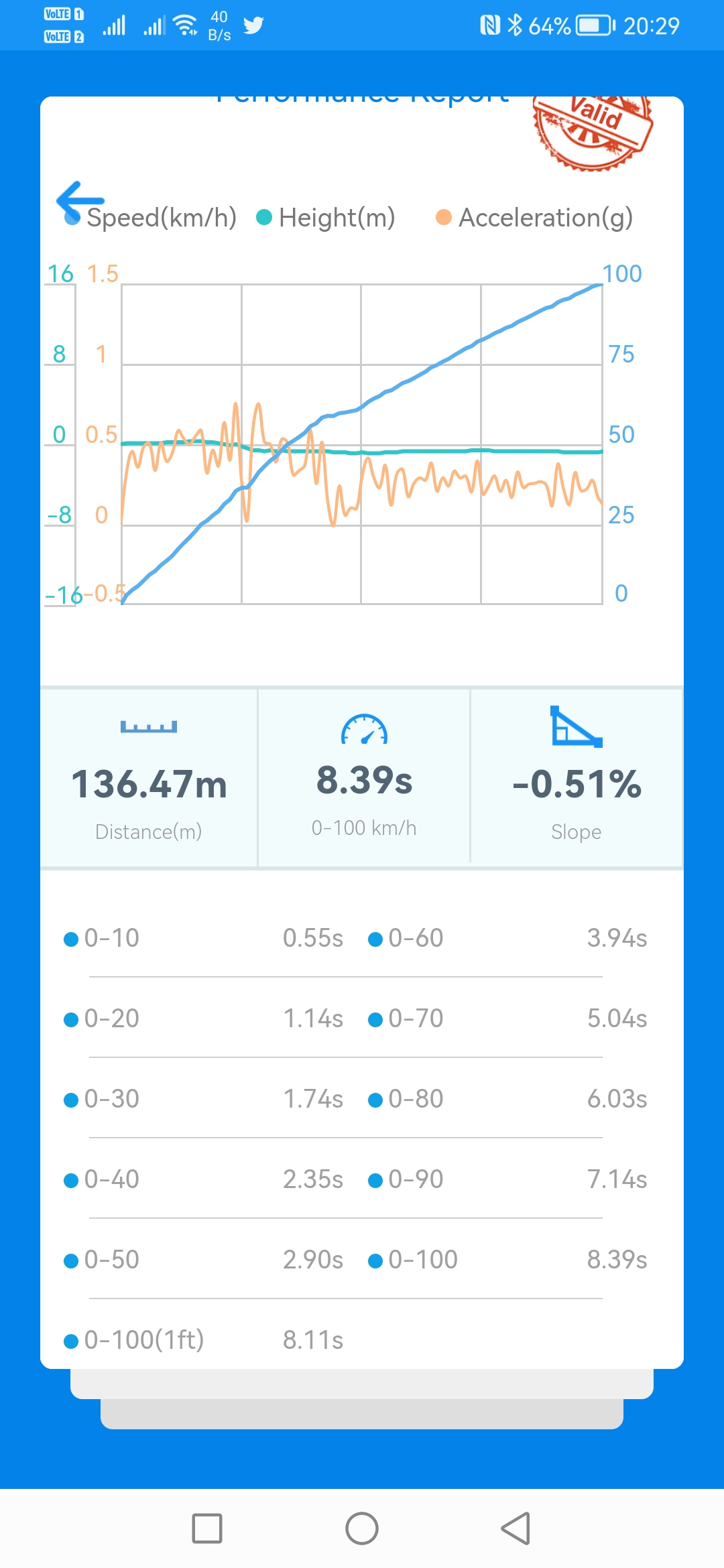

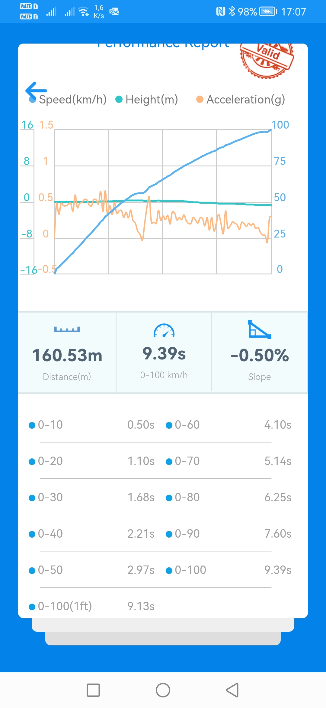

Postprzez DISItune » 3 lis 2022, 07:59
BP 122
przed:
po:
