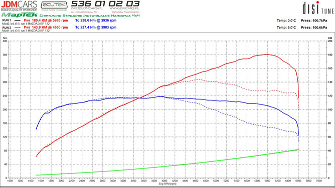

i tak zupełnie przy okazji kolejne BP <czarodziej>

Postprzez Krystos » 12 sty 2022, 17:38

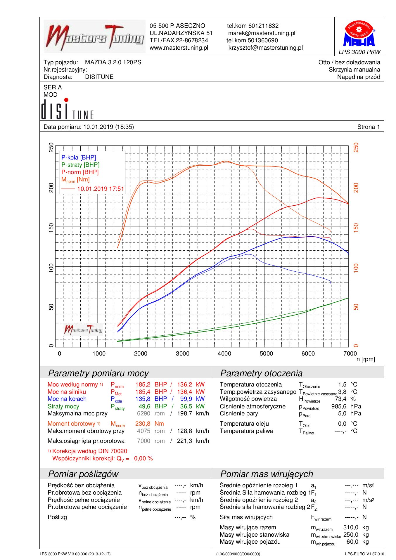

Faktycznie, z chęcią zobaczyłbym kreski tego samego egzemplarza, strojonego najpierw na 95 a potem na 98. W sumie co jak co ale skyactiv powiniec móc ten bonusowy oktan wykorzystać.

Płomień napisał(a):Faktycznie, z chęcią zobaczyłbym kreski tego samego egzemplarza, strojonego najpierw na 95 a potem na 98. W sumie co jak co ale skyactiv powiniec móc ten bonusowy oktan wykorzystać.
Mi disi w poprzednim Skyactive-G najpierw stroił na 95 a potem jak mi podmienili niepotrzebnie mapę w aso to strioł już na 98. Co prawda wgrali inny sterownik, od strojenia do strojenie minęło też trochę kilometrów, ale na 95 miałem bojarze 179.5KM i ok 225Nm a na 98 185 i 231Nm. Największa jednak różnica była w tym, że później zaczynał opadać wykres, a do fabrycznej (6500) odciski prawie cały czas moc rosła.
Tak to na 98 wyszło.
