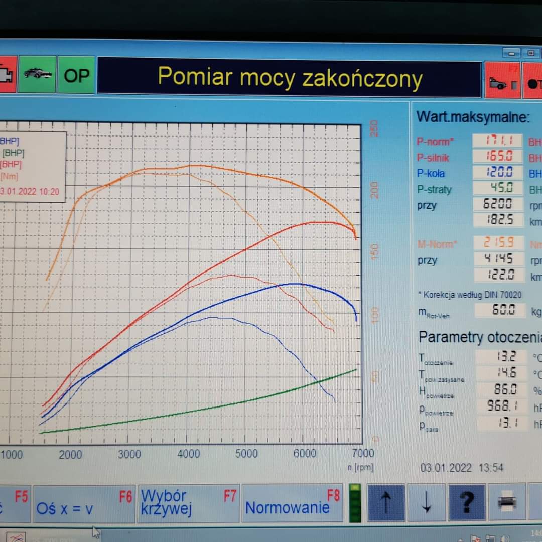

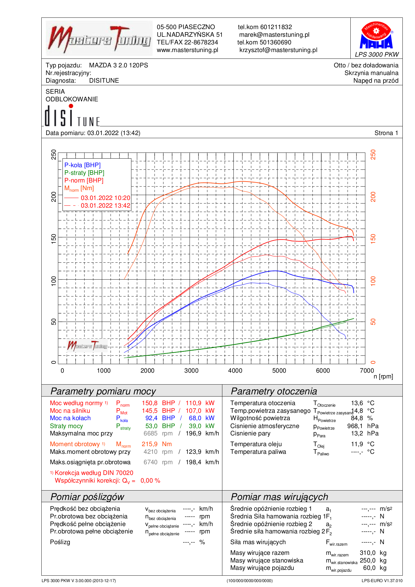

Widziałem, że u Disi'ego pojawiła się trójka na podniesienie mocy, seria 129, po modyfikacji 171 KM

Postprzez paweł_TBU » 3 sty 2022, 19:52
Czy dobrze widzę że moment ma 215nm, tyle niby jest fabrycznie.

Postprzez k.siwczyk » 3 sty 2022, 20:10
paweł_TBU napisał(a):Czy dobrze widzę że moment ma 215nm, tyle niby jest fabrycznie.
Tak, dokładnie. Jak dla mnie to taki średni trochę ten wykres. Maksymalna moc dopiero w okolicach 6500 obrotów, czyli wyżej niż seryjne. Trzeba bardzo wysoko kręcić, aby uzyskać tą moc. Przyznam, że w obecnych czasach po nowych zmianach i dzisiejszej jeździe po mieście wojewódzkim to nie przekraczałem 2 tysięcy obrotów, a co dopiero miałbym dochodzić do takich obrotów. Chyba tylko na autostradzie tą moc można wykorzystać podczas wyprzedzania :) Można teraz spotkać nawet kierowców co jeżdżą 40 na 70-stce i blokują ruch :)

Postprzez paweł_TBU » 3 sty 2022, 20:14
To pewnie jakieś zalążki dobrej mapy, ale jak mam mieć plus 40km i plus 0nm to póki co dziekuje

Postprzez DISItune » 3 sty 2022, 20:21
a przepraszam, czego się spodziewaliście w wolnossakach? ciosu z dołu? <oczy>

Postprzez k.siwczyk » 3 sty 2022, 20:34
paweł_TBU napisał(a):To pewnie jakieś zalążki dobrej mapy, ale jak mam mieć plus 40km i plus 0nm to póki co dziekuje
Gdyby ten moment był gdzieś o 20 Nm wyższy to by było już lepiej. Jednak nawet już pomijając fakt momentu. Bardzo jednak mnie zdziwił fakt, że ta moc jest strasznie wysoko osiągana, o 500 obrotów wyżej niż seria. To trzeba w cholerę kręcić i kręcić. Chociaż moc 122 KM uzyskiwana już jest przy 4 tys obrotów. Temat do przemyślenia, na autostrady okej, ale w mieście to tej mocy się nie poczuje. Może trochę da radę jeszcze tą mapę poprawić.

Postprzez krabdul » 4 sty 2022, 09:19
Różnicę poczujesz tak samo na każdym biegu i nie ma tu znaczenia czy ruszasz ze świateł czy wyprzedzasz na autostradzie. Miałem w poprzedniej 3ce odblokowany silnik i z serii ukrywałem ok 2sek do setki. Tak jak napisał Disi to jest silnik wolnossący, tu chodzi o odławianie silnika tam gdzie go producent zdusił a nie o podniesienie mocy w obrotach na których się teraz zazwyczaj poruszasz. Jak auto jest rozgrzane to lecisz do czerwonej krechy na którymkolwiek biegu i czujesz różnice. Jeżeli Cię to nie kręci, lub masz obawy o takie traktowanie auta to zdecydowanie nie masz co robić takiego moda. Ja gdybym miał 122KM to bym się teraz chwili nie zastanawiał, a tak mając ciut mniej zdławiony silnik będę musiał się zastanowić i ewentualnie zobaczyć co w ogóle seria pokazuje.

Postprzez lelo28 » 4 sty 2022, 09:41
W jakim celu to marudzenie? Według mnie bardzo dobry wykres. Przy 2 tys. widać wyraźny przyrost momentu. Nowy z fabryką pokrywa się tylko w zakresie 2400-3200 a wszystko przed i za jest na plus. Według mnie bardzo dobra robota. Szczyt mocy przy 6500 jest na silniku a nie na kołach, więc kręcenie do 6500 nie ma sensu ( co wyraźnie wykres pokazuje).
DISItune jaki koszt pełnej modyfikacji? Proszę wrzuć pełny wykres z jednostkami.

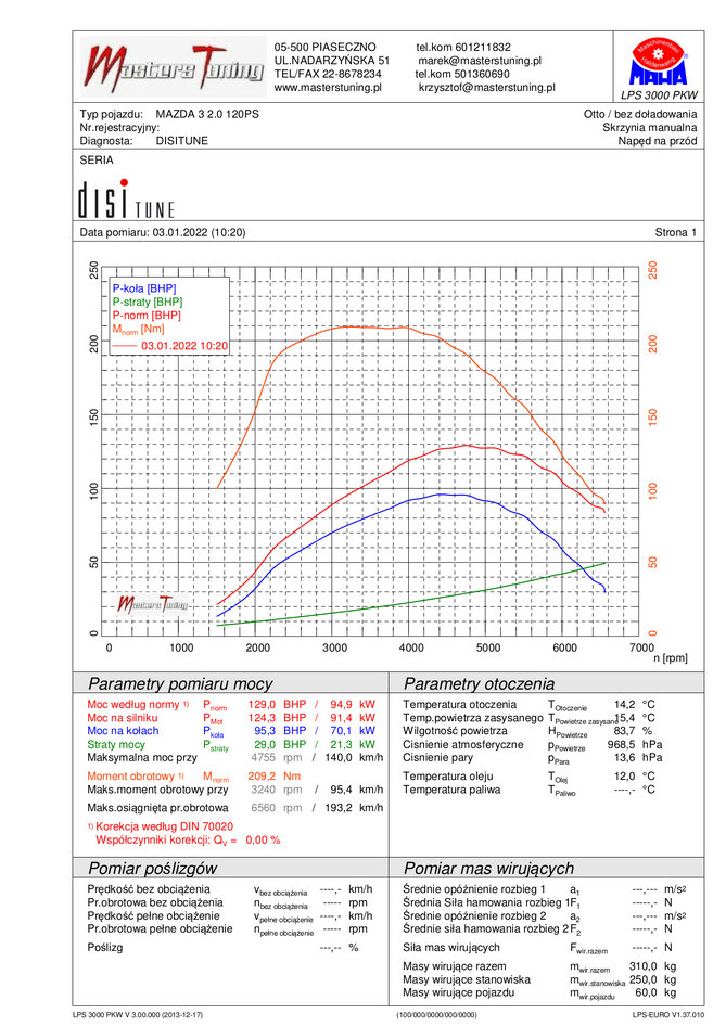

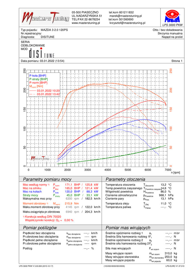

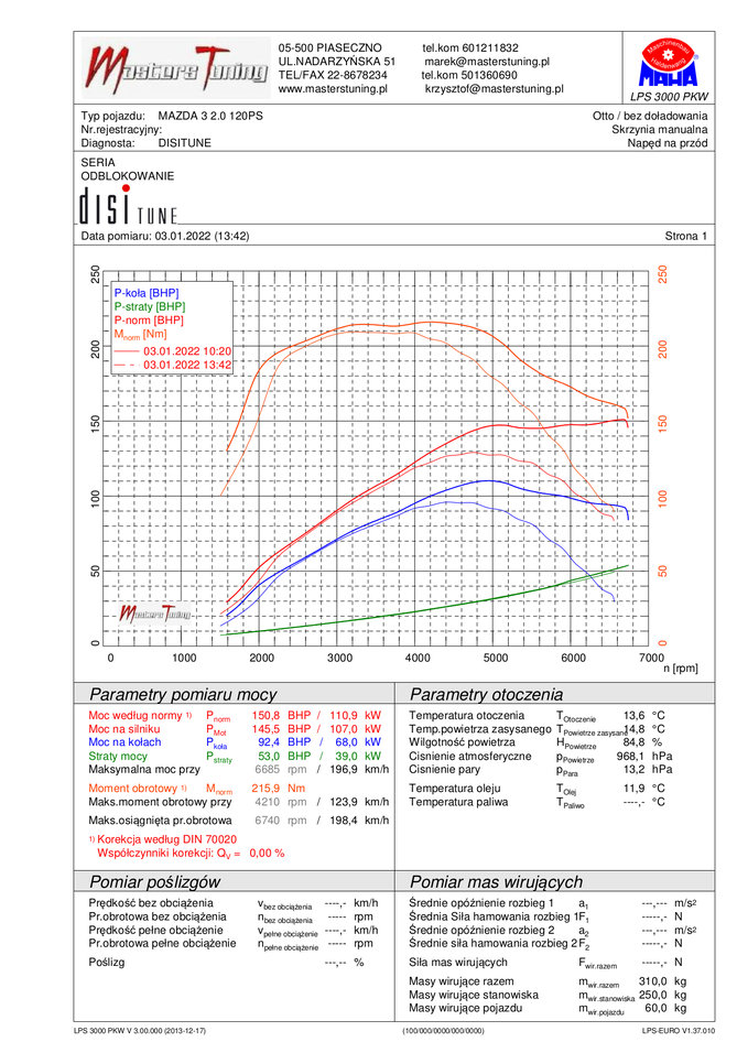

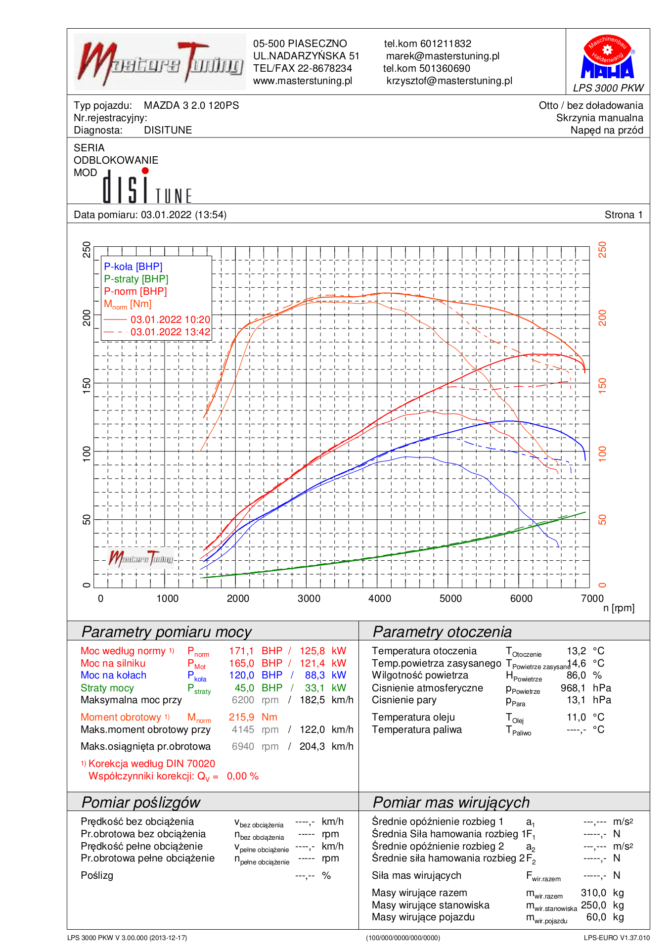

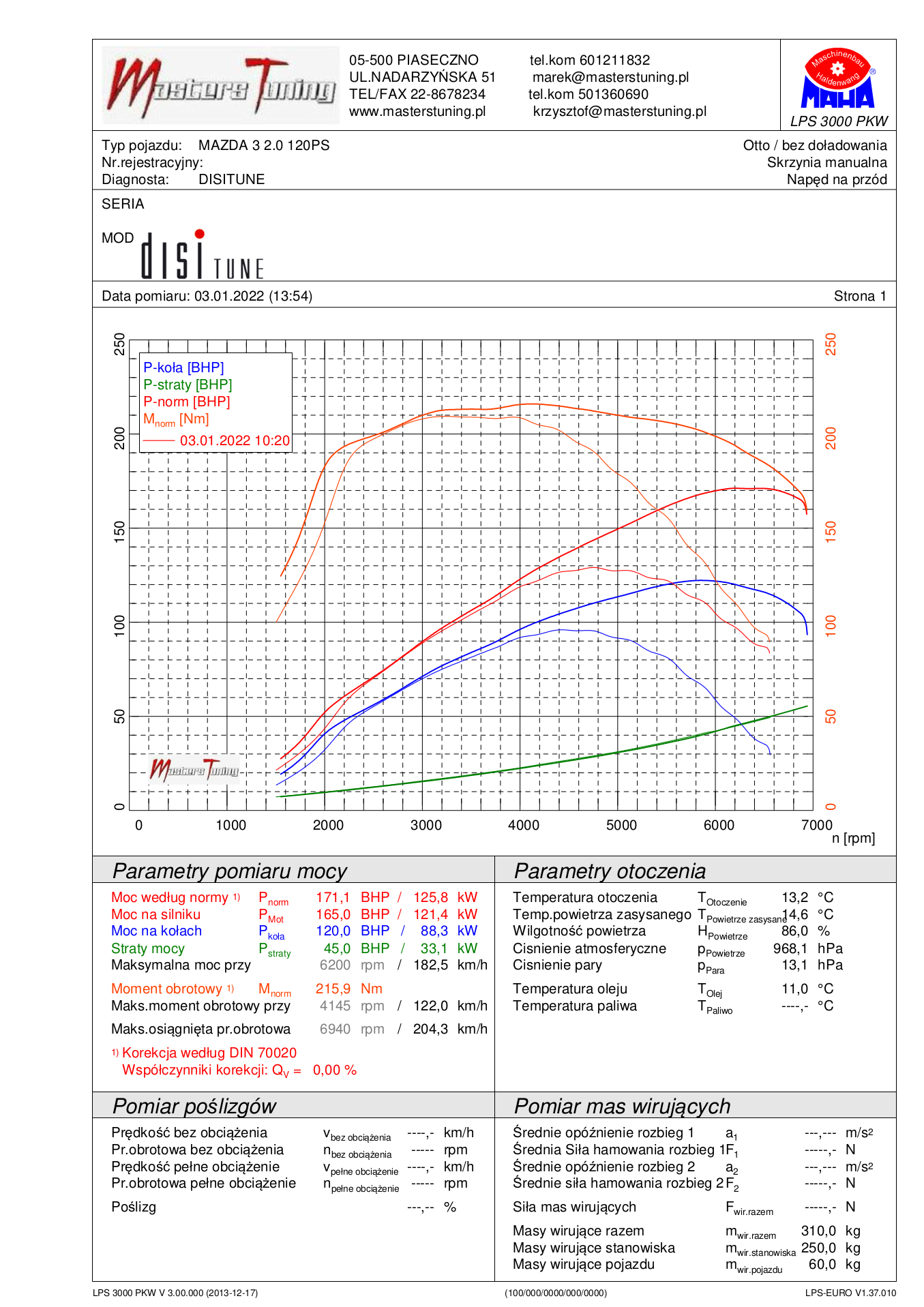

Postprzez DISItune » 4 sty 2022, 10:17
lelo28 napisał(a):W jakim celu to marudzenie? Według mnie bardzo dobry wykres. Przy 2 tys. widać wyraźny przyrost momentu. Nowy z fabryką pokrywa się tylko w zakresie 2400-3200 a wszystko przed i za jest na plus. Według mnie bardzo dobra robota. Szczyt mocy przy 6500 jest na silniku a nie na kołach, więc kręcenie do 6500 nie ma sensu ( co wyraźnie wykres pokazuje).
thx <zawstydzony>
z tym 6500 to ostrożnie, owszem moc na kołach spada ale pamietaj o przełożeniach skrzyni, bazując na tym i przesuwając u siebie punkt zmiany biegu w rejon w którym według Ciebie kręcenie nie ma sensu urwałem z czasu 100-200 2,5 sekundy ;) Są gotowe strony pozwalające wyliczyć punkt optymalnej zmiany biegu dla najlepszego przyspieszenia, np.:
https://glennmessersmith.com/shiftpt.html
lelo28 napisał(a):DISItune jaki koszt pełnej modyfikacji? Proszę wrzuć pełny wykres z jednostkami.
Koszt odblokowania 1200zł, koszt pełnej modyfikacji 1500zł. Ceny brutto.
seria:
samo odblokowanie, czyli taka fabryczna "150tka"
pełna modyfikacja
Mix wszystkich etapów, może mniej czytelny ale ułatwia porównanie:

Postprzez lelo28 » 4 sty 2022, 10:30
DISItune napisał(a):z tym 6500 to ostrożnie, owszem moc na kołach spada ale pamietaj o przełożeniach skrzyni, bazując na tym i przesuwając u siebie punkt zmiany biegu w rejon w którym według Ciebie kręcenie nie ma sensu urwałem z czasu 100-200 2,5 sekundy ;)
Nie wziąłem tego pod uwagę. Dopiero teraz przypomniałem sobie że setka na dwójce osiągana jest po przekroczeniu 6 tys na grubość wskazówki ( no może dwie grubości ).

Postprzez lelo28 » 4 sty 2022, 11:49
Patrząc na wykres seryjnej 122 BP i porównując ją do poprzedniej 120 BM/BN, widać że dławienie przebiega inaczej. Poprzednio moc po dławieniu utrzymywała się mniej więcej na tym samym poziomie, w BP 122 jest to krzywa opadająca. W BP 150 została nie tylko moc zwiększona ale i utrzymuje się na stałym poziomie jak w 120 BM/BN. krabdul napisał że różnica jest odczuwalna w każdym momencie odnosząc to do BM/BN. Według mnie równica w BP będzie jeszcze bardziej namacalna.
DISItune może masz zmierzonego X żeby porównać?
