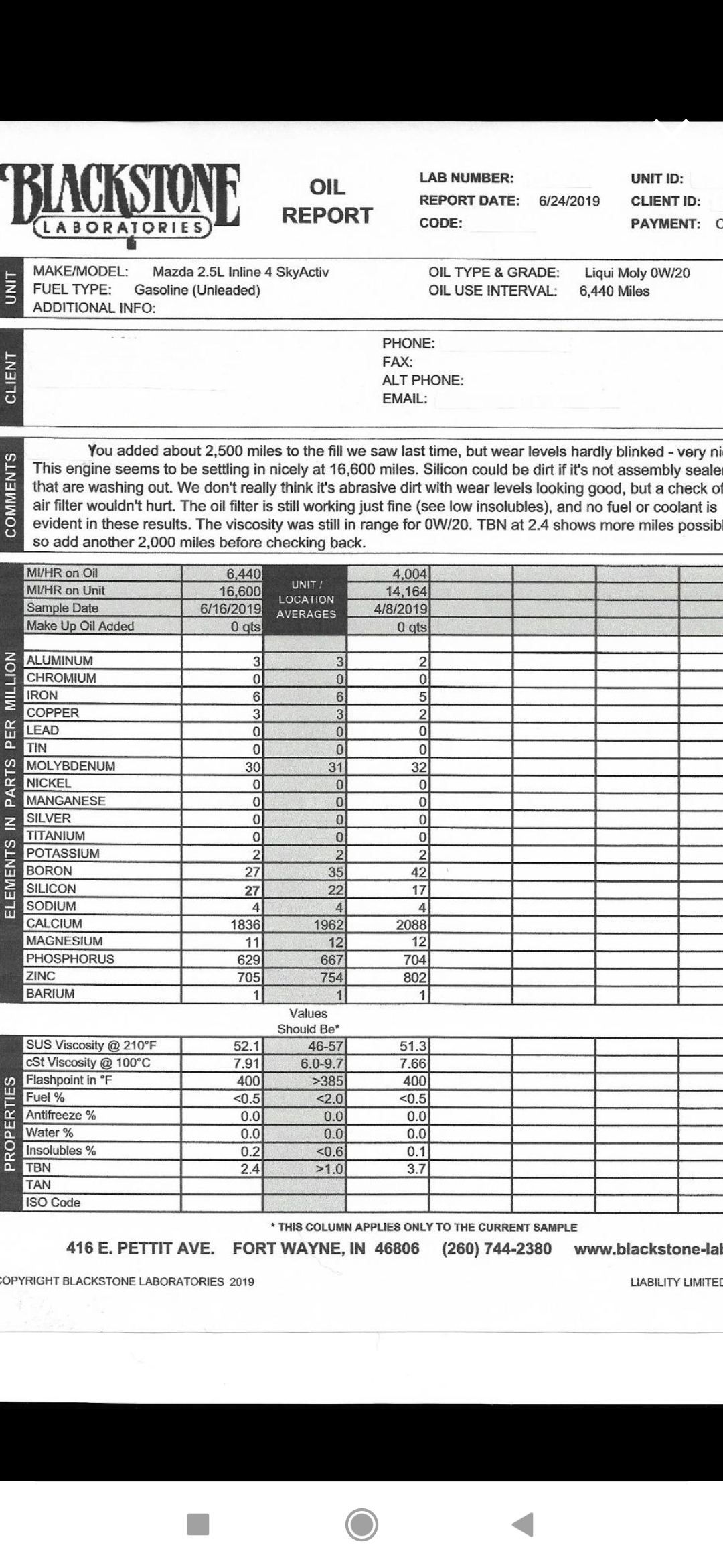

Jeżdżę na Supra 0w20, nadchodzi czas wymiany, kupię chyba LM Spec Tec 0w20. Czytałem opinie o tym oleju i natknąłem się na opublikowaną analizę przepracowanego oleju przez użytkownika Mazdy. Nie jestem ekspertem ale parametry wydaje się że trzyma dobrze. Co sądzicie?
