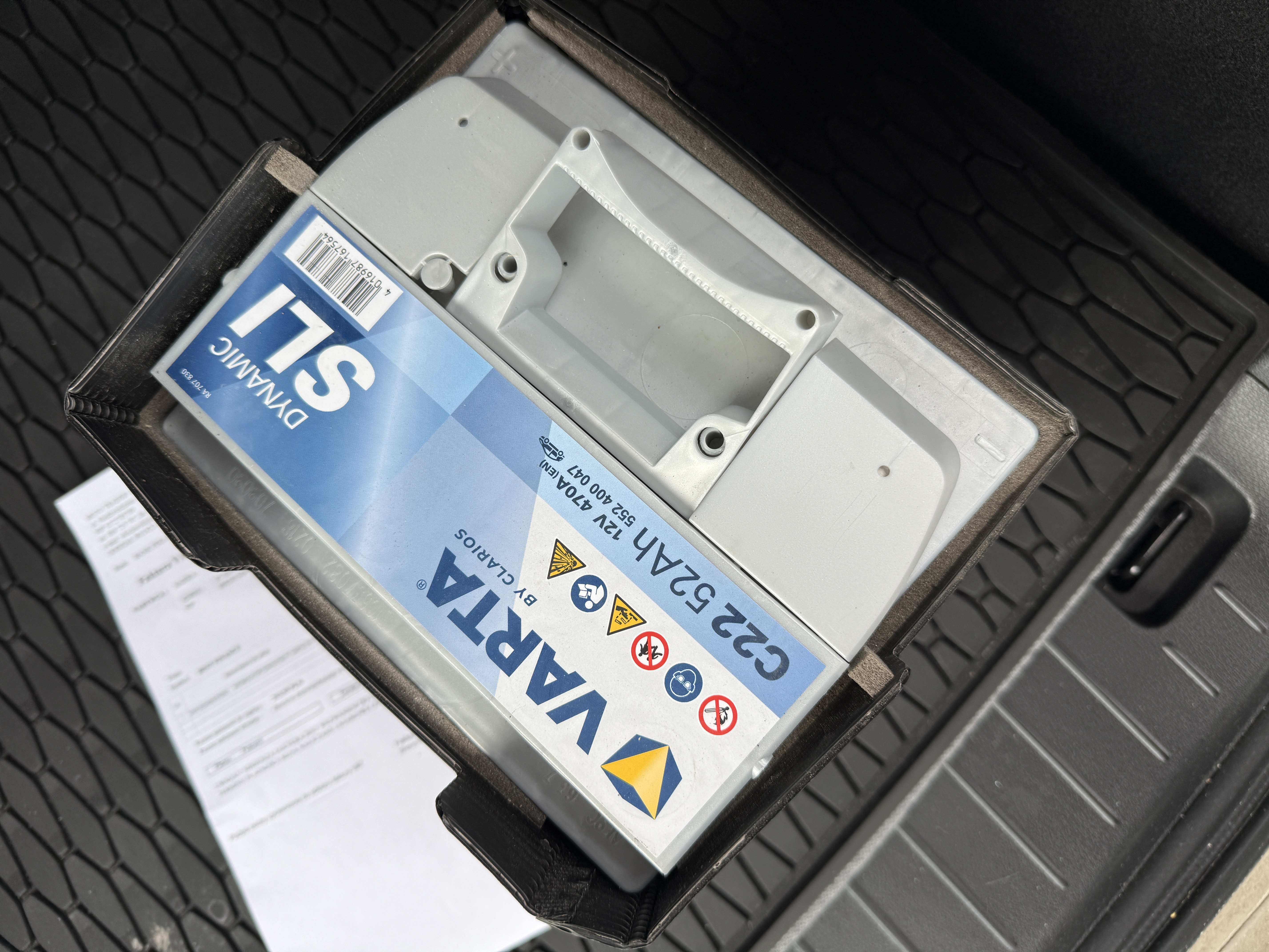

Hej,
w żony MX-30 też niestety wczoraj po nocy bateria 12V odmówiła współpracy. Próbowałem ładować ale już nie chciała zupełnie gadać.
Zmuszony sytuacją poleciałem do sklepu moto i po VIN dali mi taki aku jak na załączonym zdjęciu.
Niestety akurat na tym kompletnie się nie znam, ale ten, który był wcześniej włożony przez ASO był inny (miał elektrolit).
Ten nowy po włożeniu wszystko działa ale teraz mam ćwieka czy on jest właściwy dla tego auta.
Byłbym wdzięczny gdyby ktoś mądry odpowiedział bo jestem w tych sprawach głąbem.
Dziękuję : )

A jaki akumulator miałeś wcześniej?
Mazda do każdej benzyny wkłada EFB 65Ah 620A, a do diesli 80Ah 760A.
MX30 to elektryk, ale 52Ah wydaje się trochę mało. To taka bateryjka dla małego autka z zerową ilością elektroniki.

Taaa, bo myślisz, że pamiętam albo zrobiłem zdjęcie?
Niestety trzeba było na szybko zaradzić i zaufałem sprzedawcy, ale mam wątpliwości.
Zobaczymy, chyba nie wybuchnie
Wg instrukcji CX30 ma jeszcze mniejszy akumulator, 45Ah. Dodatkowo również "zwykły" kwasowy. Czyli ta Varta jest pojemniejsza, może pożyje dłużej. Jak pasuje pod maskę to powinien być ok.
