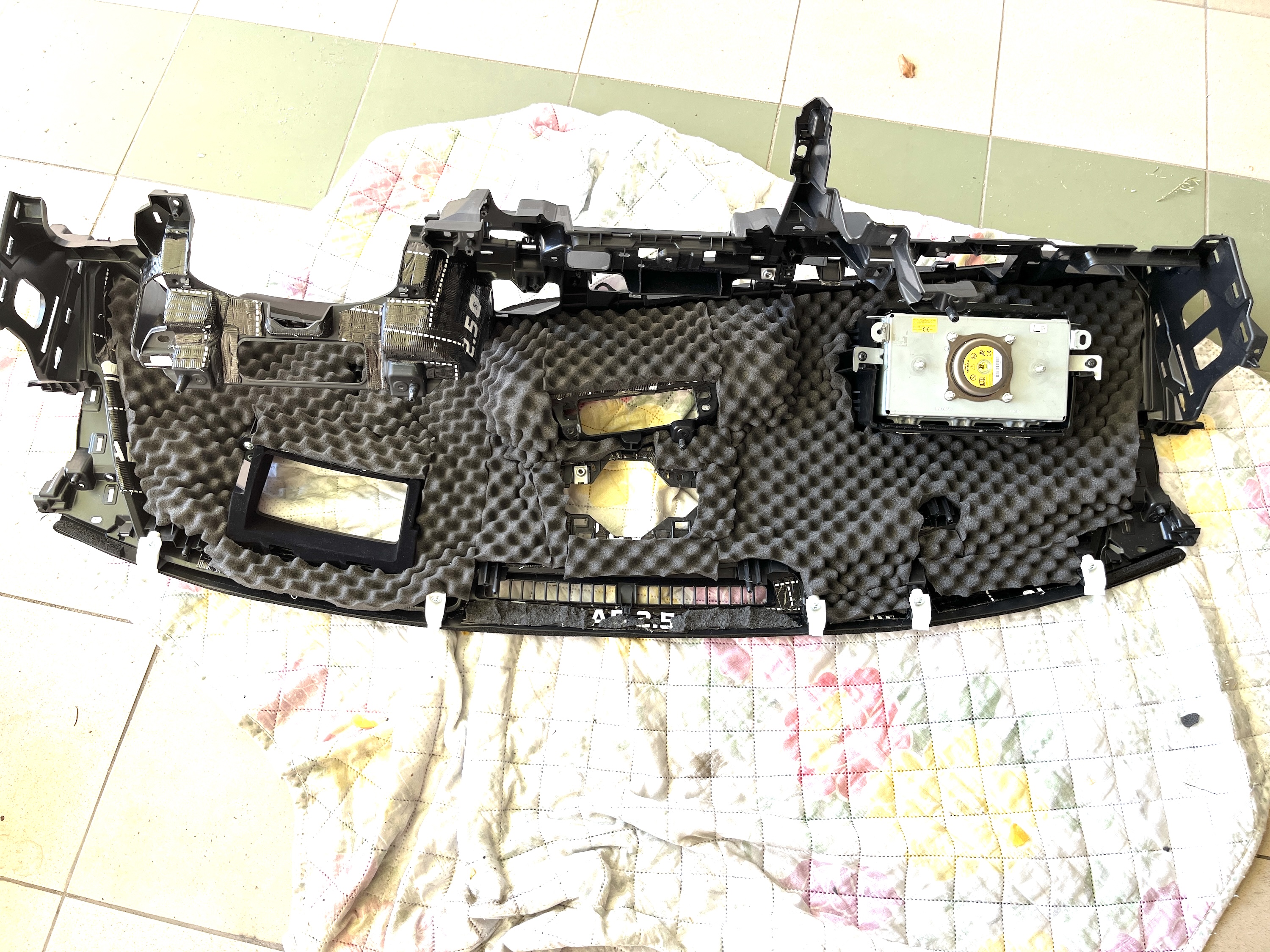

Postprzez Ma Rek » 10 maja 2026, 20:17
Dzięki wielkie!!!
A tutaj kilka zdjęć z moich prac nad wygłuszeniem i wyciszeniem wszelkiego rodzaju grzechotek mojego auta:
