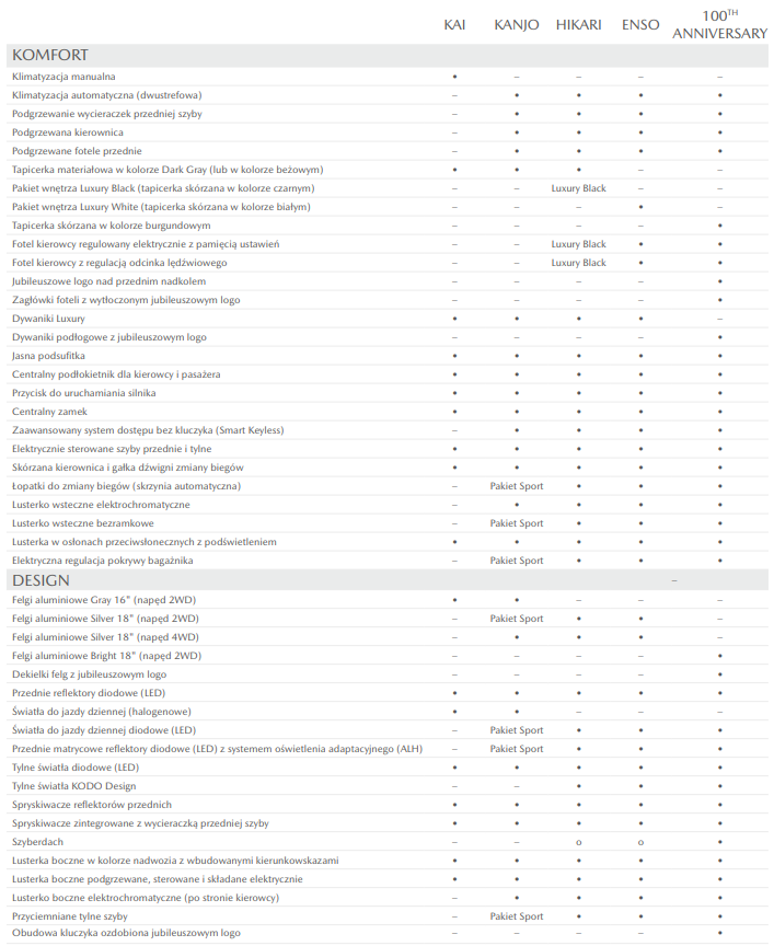

Od ponad tygodnia stałem się użytkownikiem Mazdy CX 30 z opisu przedniegio właściciela jest to wersja kanjo + sport . I tu moja prośba
o pomoc w identyfikacji wyposażenia ponieważ nie jestem pewien czy aktualny opis wyposażenia na stronie producenta jest adekwatny do mojego modelu z 2021r.
System wspomagający utrzymanie pojazdu w pasie ruchu (LAS) zdążyłem już wyłączyć bo w mojej opinii działa nazbyt gorliwie . System monitorowania martwego pola (BSM) świetna sprawa. Inteligentne wspomaganie hamowania (SBS) tego jeszcze nie rozgryzlem . Szczególnie chce się dowiedzieć jakie są systemy bezpieczeństwa w moim modelu z 2021roku np. czy jest system monitorujący ruch poprzeczny przy cofaniu i przed pojazdem do ochrony pieszych. Dodatkowo mam jeszcze pytanie o widok lini parkowania z kamery cofania czy podczas skrecania nie piwinno pokazywac lini przewidywanego skretu samochodu zgodnie z ruchem kierownicy . U mnie jedynie widac stacjonarna kratkę ale sie nie zmienia podczas skretu kierownicy .Z góry dziękuję za okazaną pomoc.

Cześć, sprawdź w tabelce jakie masz opcje u siebie:
Tu link do całego folderu CX-30 2021

Dzięki częściowo rozjaśniło mi to pewne kwestie choć nie do końca . Wczoraj zrobiłem sobie symulację postawiłem płytę kartonową 120cmx120cm wpierw za a mastępnie przed samochodem i w obu wypadkach samochód w żaden sposób nie zareagował ( dźwięk czy informacja na head up display p hamowaniu nie wspomnę ) . Nie wiem dlaczego być może za wolno jechałem w instrukcji pisało powyżej 10km/h ?
