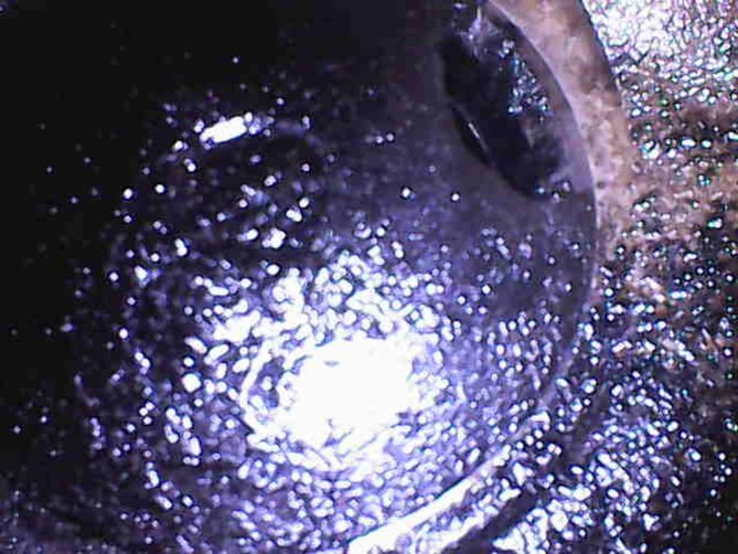

Mam zdjęcie. Pianka jeszcze raz wyczyściła syf i kamera ujawniła pęknięty zawór, ubytek, dziura. Tak jakbyście ugryźli okrągły wafel.
No dziura tak 1/20 zaworu wpadła zapewne do wydechu, bo tłoki i cylinder nic.

Leonidas napisał(a):Mam zdjęcie. Pianka jeszcze raz wyczyściła syf i kamera ujawniła pęknięty zawór, ubytek, dziura. Tak jakbyście ugryźli okrągły wafel.
Dawaj to zdjęcie, bo jestem ciekaw.
Czyli raczej wada materiałowa jakaś.
Ciekawe, czy ASO nie będzie miało pretensji, że zacząłeś na własną rękę rozbierać i demontować podzespoły, żeby się dowiedzieć co z silnikiem.

Postprzez Leonidas » 21 mar 2025, 09:23
Staram się wkleić zdjęcie...
Dopisano 21 Mar 2025, 09:27:
Pan Ignorant, gdyby miał wiedzę techniczną, albo chociaż czytał dokładnie, wiedziałby, że niczego nie trzeba było "rozmontowywać" poza wyjęciem świecy.
Napisałem do ASO Matsuoka w Łodzi, jestem ciekawy czy podejmą temat. Tak czy inaczej usterka w kategorii "nieprawdopodobny niefart".
Zdjęcie zaworu
