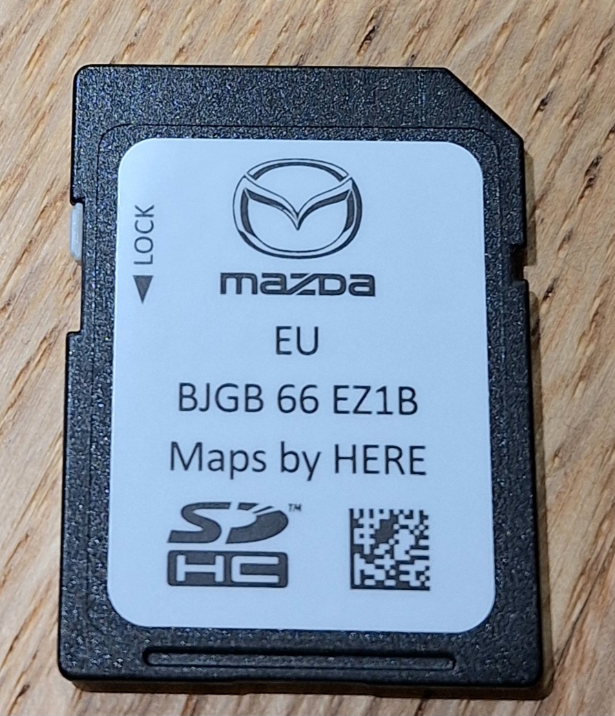

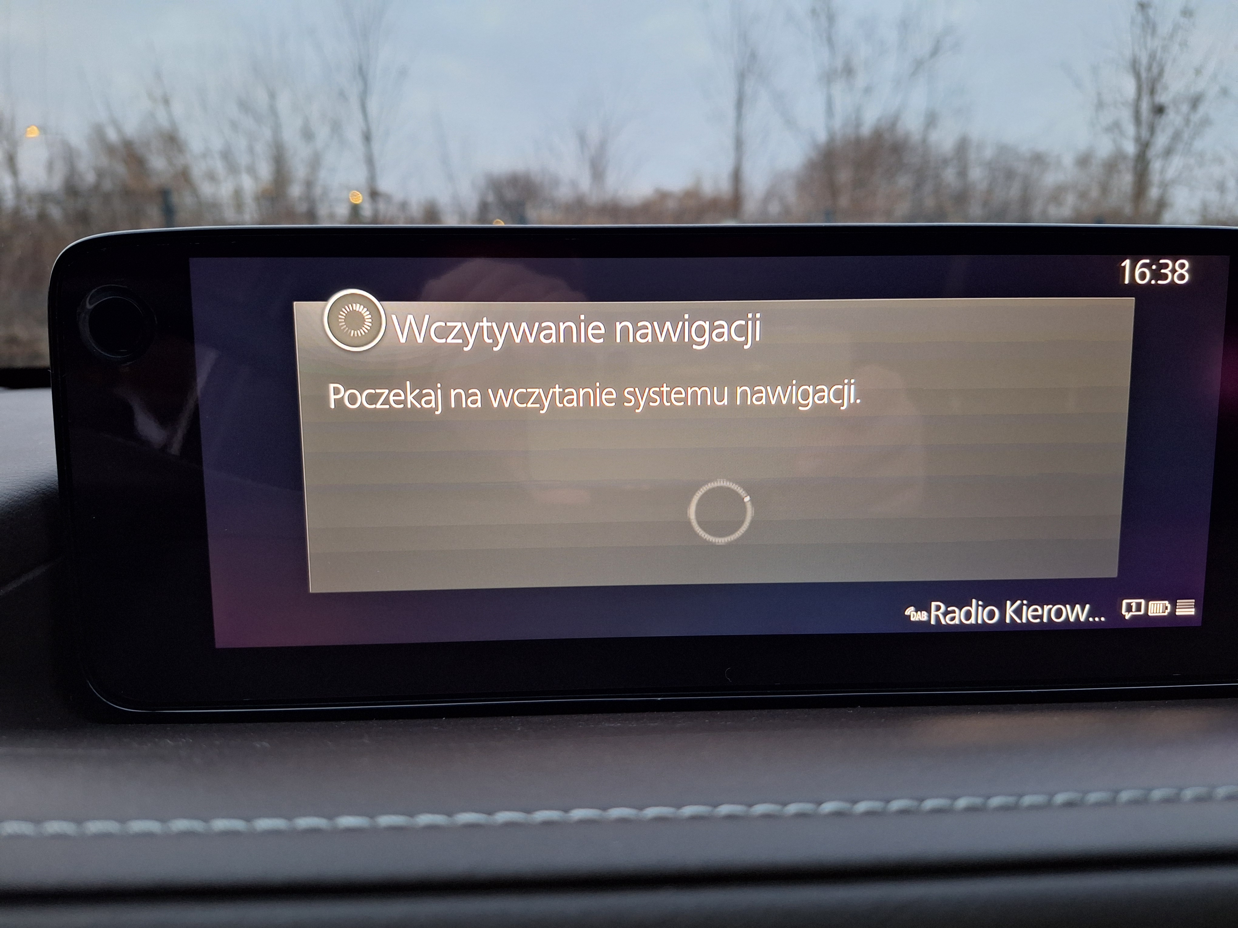

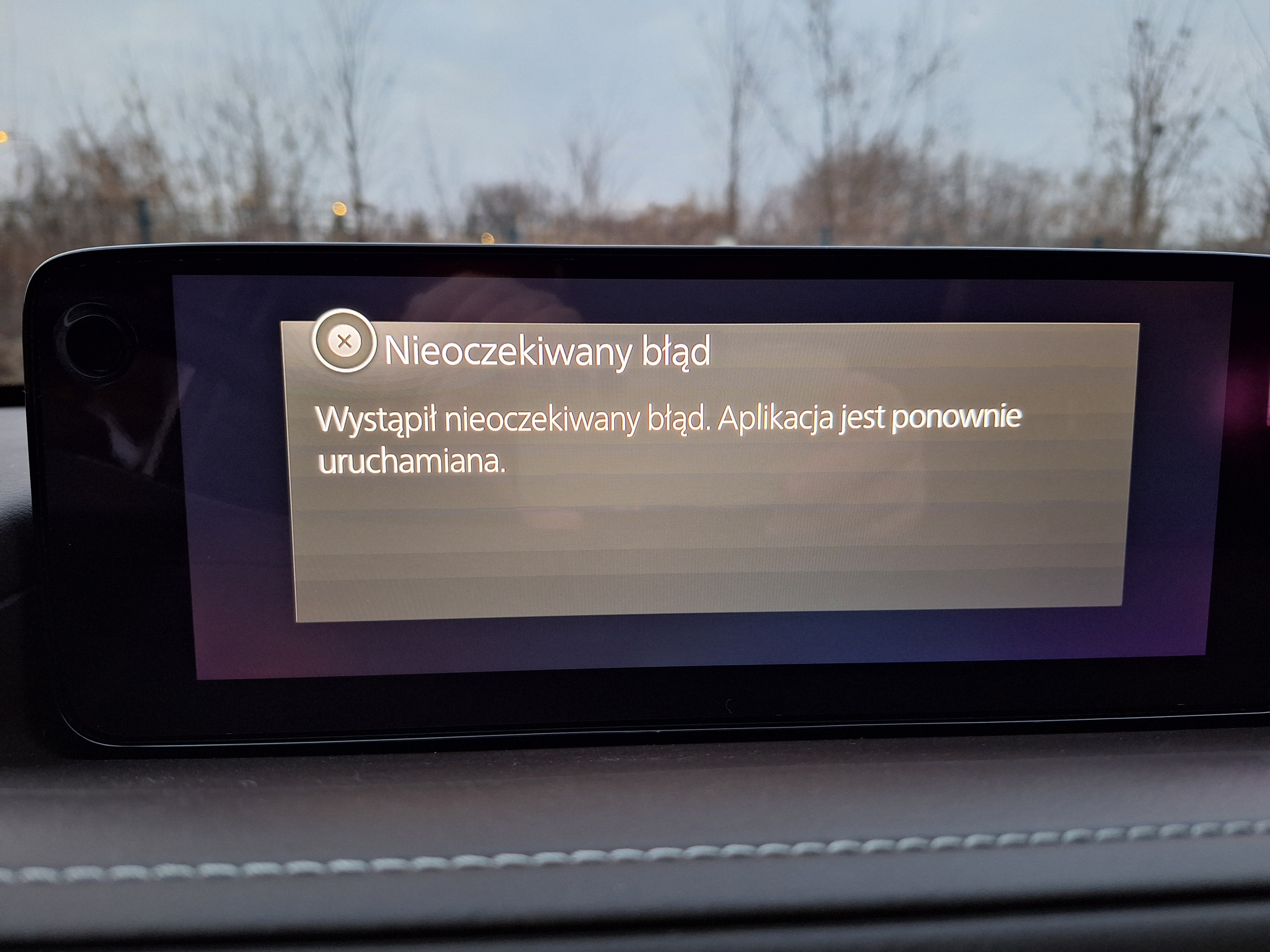

W mojej CX-30 2024 pojawił się problem z uruchomieniem nawigacji, podczas próby uruchomienia mapa startuje na 3 sekundy i pojawia się błąd "Wystąpił nieoczekiwany błąd. Nastąpi ponowne uruchomienie aplikacji". I od tego momentu cały system się co kilka sekund sam resetuje, nie można korzystać z ekranu, rozłącza bluetooth. I nawet jak wyłączę (wciśnięcie przycisku od dźwięku) to i tak się resetuje co chwilę. Aby system działał prawidłowo, muszę wyjąć kartę SD i oczywiście nawigacji wbudowanej nie ma ale wszystko działa prawidłowo. Tak jakby karta SD powodowała problem. Myślałem, że coś się stało w aplikacją mapy na karcie, więc zrobiłem jej aktualizację, w komputerze karta działa prawidłowo, aktualizacja się zainstalowała ale niestety w samochodzie dalej to samo. Zgłosiłem już do ASO ten problem, czekam na rozwiązanie problemu. Ale może już ktoś z Was miał coś takiego ? Czytałem trochę na forach zagranicznych i jedni twierdzą, że karta do wymiany, inni mówią że trzeba system zaktualizować w samochodzie, a jeszcze inni znaleźli problem taki, że jak jest zimno na dworze to karta SD potrafi źle działać.

A jak tak pooglądasz styki karty to wyglądają dobrze? Może trzeba je oczyścić?

Karta wygląda na taką w porządku. W komputerze działa prawidłowo.

Zanim ASO rozwiąże problem, sprawdź kartę jakimś programem narzędziowym (Windows i macOS mają je wbudowane). Możesz też spróbować skopiować zawartość karty z nawigacją na kartę, o której wiesz, że na pewno jest dobra. Jeśli oczywiście taką masz pod ręką. Najlepiej zrobić to tworząc obraz dysku (czyli karty z nawigacją), a potem nagrywając ten obraz na drugą kartę. Jeśli z tą drugą będzie działać, to oryginał jest do wymiany. Jeśli nie masz drugiej karty, spróbuj skopiować dane z karty z nawigacją na komputer. Jeśli jest uszkodzona lub zabałaganiony jest system plików, powinien pojawić się komunikat o błędzie lub operacja w ogóle nie będzie możliwa. Jeśli to nawigacja tzw. "hybrydowa", problem może być gdzieś indziej, np. w transmisji danych, ale tego nie wiem na pewno. I, tak jak już kiedyś napisałem, najlepiej zrobić obraz dysku karty z nawigacją zaraz po zakupie auta. Mieć kopię to lepiej niż jej nie mieć.

Inna karta SD nie zadziała – system sprawdza identyfikator sprzętowy (CID) karty.

Zadziała. Przecież ja używam na przemian fabrycznej i zapasowej w zależności od tego, którą mam zaktualizowaną. Robiąc obraz karty oryginalnej i nagrywając go na nową (zapasową) kopiujesz też identyfikator. Mówię rzecz jasna o obrazie działającej karty przypisanej do samochodu.

Potwierdzam, ja nawet nie robiłem obrazu tylko na zasadzie kopiuj wklej i nowa karta działa. Karta SD samsunga 32 GB kupiona na znanym portalu. Windows 10 na początku krzyczy, że nie widzi oryginału ale potem otwiera. Ważne aby nowa karta była w starym formacie FAT32. Mazda CX z 2020.

No bo pisze przecież że kopia nie będzie działała. Trzeba by zamówić czystą kartę SD z dokładnie takim samym CID jak ta oryginalna Mazdy. Majfrendy z AliExpress robią takie karty i wtedy po przegraniu plików taka “kopia” będzie działać jak oryginał. Zwykle karty jakie można kupić w sklepie nie będą działać. Takie o to zabezpieczenie przed kopiowaniem kart.
A odnośnie samej usterki to albo karta jest uszkodzona albo czytnik. Albo trzeba CMU zaktualizować bo coś mu odbiło (lub wymienić).

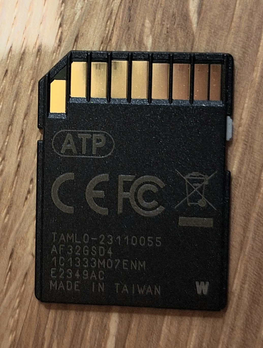

Bo masz system który nie weryfikuje CID. Tak jak pisałem wyżej, od 2024 (nowy system nawigacji) poprawny CID jest wymagany i jest weryfikowany zarówno przez auto jak i program do aktualizacji. W poprzednim widocznie nie miało to znaczenia.
https://zelemar.eu/what-is-sd-card-cid-number/ – tu masz opisane gdzie dokładnie CID się znajduje. To oczywiste, że rejestr CID jest zapisywany tylko raz – byłoby dziwne gdyby karta Samsunga nagle twierdziła że jej producentem jest na przykład Lexar po zwykłym kopiowaniu. To co robisz klonując karte na komputerze, to dane znajdujące się w pamięci karty (partycje, pliki etc). CID jest przechowywany w pamięci kontrolera karty.
I co prawda były karty (Samsunga z początku produkcji) które dało się wprowadzić w tryb programowania CID i nadpisać go, to teraz już takich kart po prostu nie ma. Trzeba kupić zupełnie czystą, nie zaprogramowaną kartę – a takich żaden normalny producent nie sprzedaje.
Nawet jak dostaniesz taką czystą kartę to zapisanie CID nie jest też trywialne, bo trzeba kartę wprowadzić w tryb komunikacji przez SPI (upraszczając: tryb komunikacji z kontrolerem), bo standardowo kontroler wchodzi w tryb przesyłania danych – a to na sporej części czytników kart na USB (również tych wbudowanych w laptopy) nie obsługuje komunikacji po SPI.
Ten nowy program jest napisany w C#/.NET, więc można sobie go łatwo rozkompilować i podejrzeć co się dzieje. Na kartach do systemów po >=MY2024, CID zawiera informację o generacji nawigacji, jej regionie i paru innych rzeczach. Identyfikator auta (po karta po jakimś czasie jest blokowana do auta – ale nie wiem po co w sumie) jest w jednym z plików na karcie.
Dlatego w tym nowym programie do aktualizacji warto robić kopie zapasową przy aktualizacji (lub po prostu skopiować sobie pliki w jakieś bezpieczne miejsce) i odczytać CID na przykład sposobem opisanym tutaj:https://www.cameramemoryspeed.com/sd-memory-card-faq/reading-sd-card-cid-serial-psn-internal-numbers/ i zapisać ten CID. Jak karta padnie po gwarancji, to można od chińczyka zamówić sobie kartę ze swoim CIDem i wtedy odtworzyć backup.
