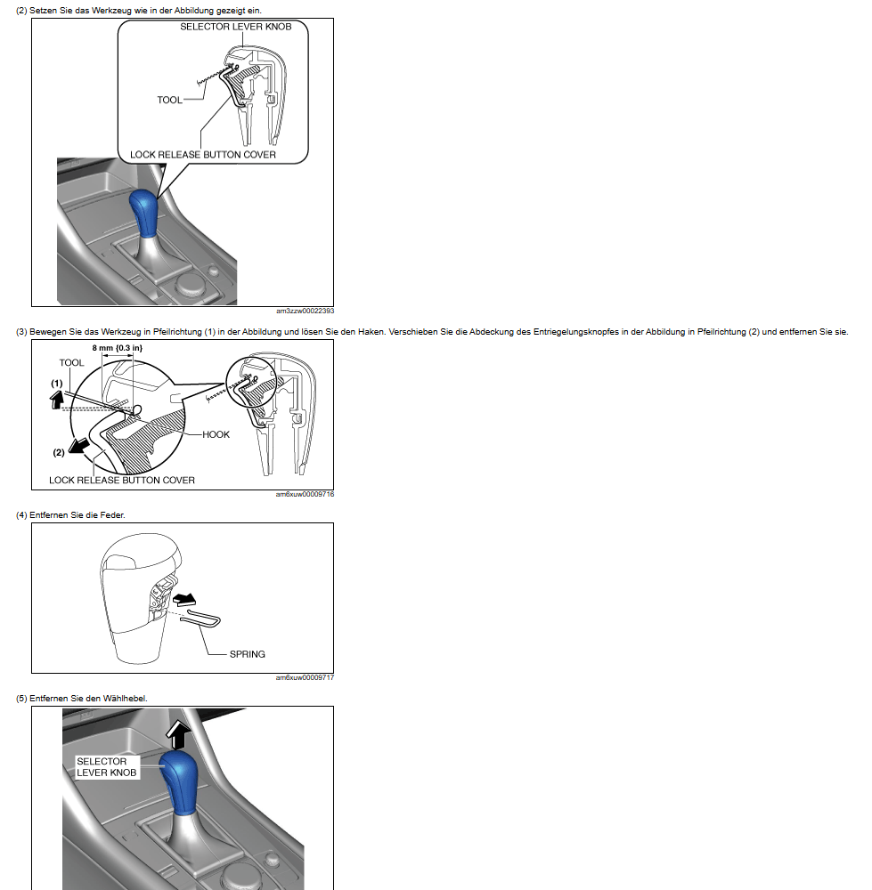

Wie może ktoś jak rozebrać konsole centralna w cx30 pewnie wygląda to tak samo jak w trójce. Znalazłem jeden filmik na YT, ale troche kiepskiej jakości. Najgorzej to chyba ściągnąć gałke zmiany biegów ze skrzyni automatycznej..

Postprzez Kasimir » 13 kwi 2025, 16:13
Gałke zmiany biegów monatlich zdemontować siłowo naciskając przycisk i mocno szarpnąć w góre albo zdemontować Gunnar plastik wyjąć sprężynę i wyciągnąć gałkę bez użycia siły.Sam tego jeszcze nie sprawdziłem ale wyczytałem z innego forum.

Postprzez matijas1994 » 13 kwi 2025, 21:36
Wielkie dzięki jutro sprawdze i dam znać, ale wersję z szarpaniem chyba sobie odpuszczę :D
