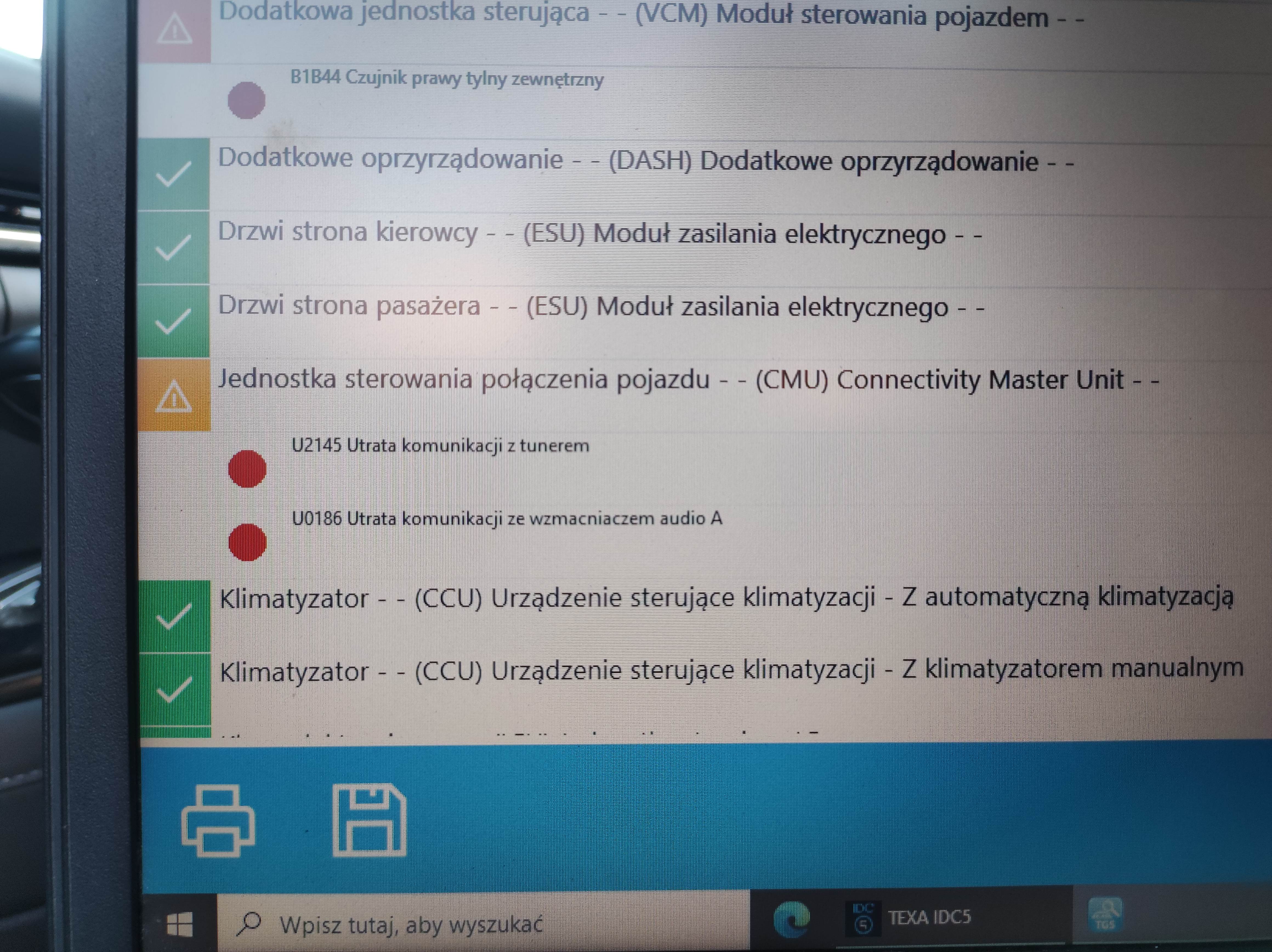

Cześć
Czy ktoś wie gdzie znajduje się wzmacniacz audio A bo mam błąd utrata komunikacji z tunerem i utrata komunikacji ze wzmacniaczem audio A.

Postprzez matijas1994 » 15 kwi 2025, 14:59
Spotkał się ktoś z takim problemem brak głosu nie da się załączyć radia ani nic przez BT

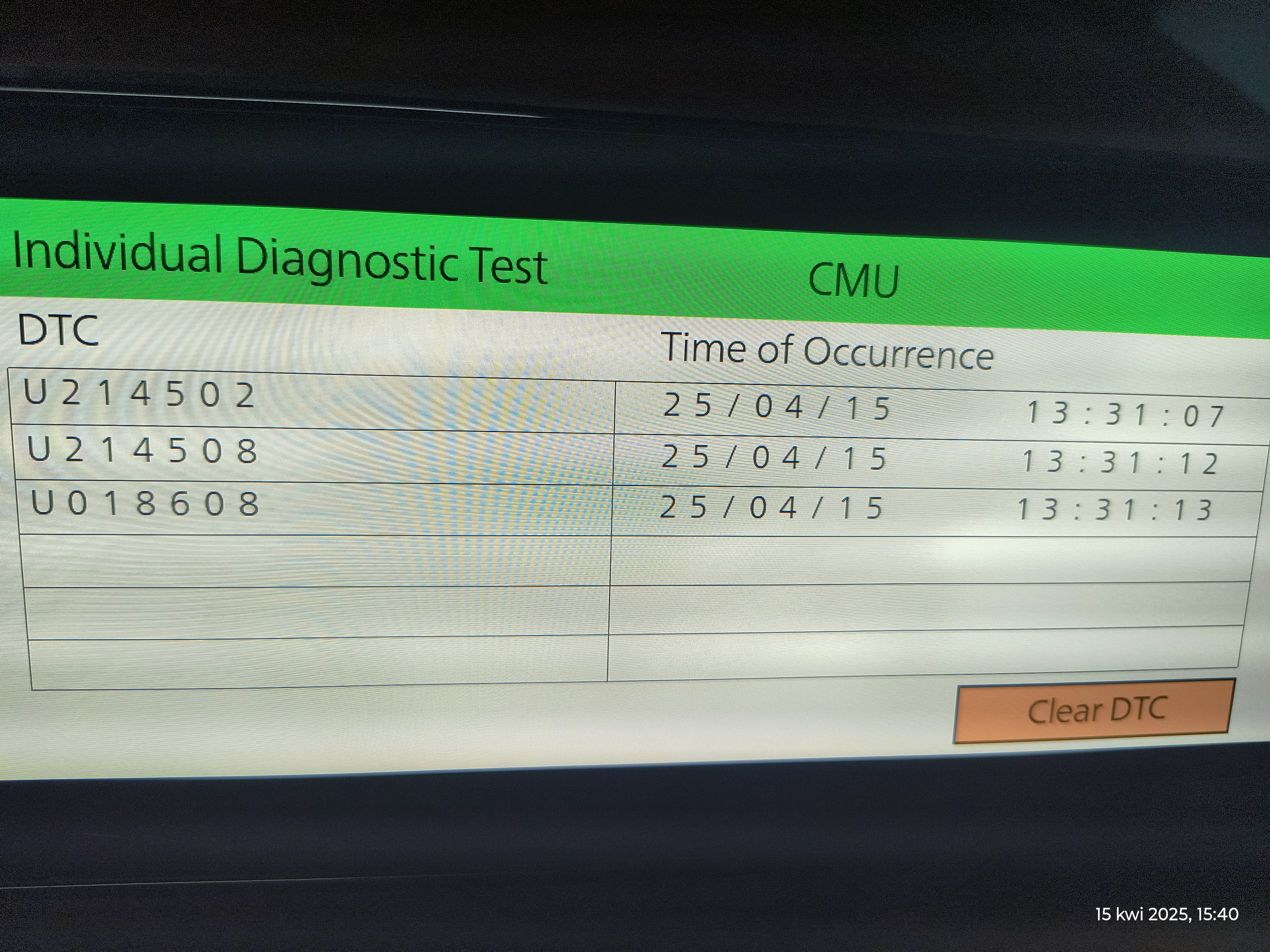

Dopisano 15 kwi 2025, 15:49:
Gdyby komuś pomogło znalazłem taki alert dealer mazdy błędy pasują musze tylko sprawdzić

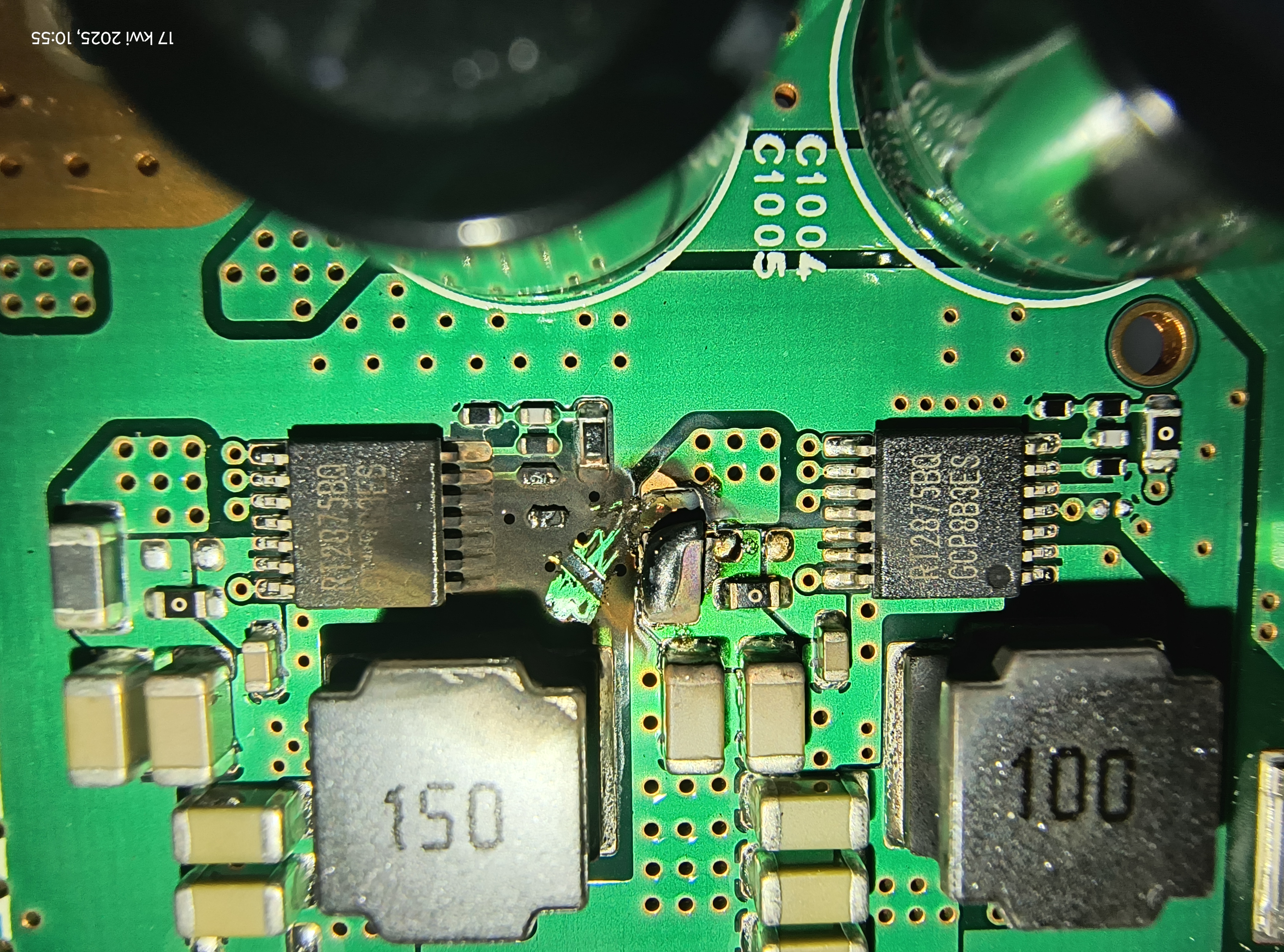

Postprzez matijas1994 » 16 kwi 2025, 18:00
Problem znaleziony niestety padnięty tuner z tyłu w bagażniku wymiana pomogła tylko jaki był powód że stabilizator napięcia się spalił nie wiem.
