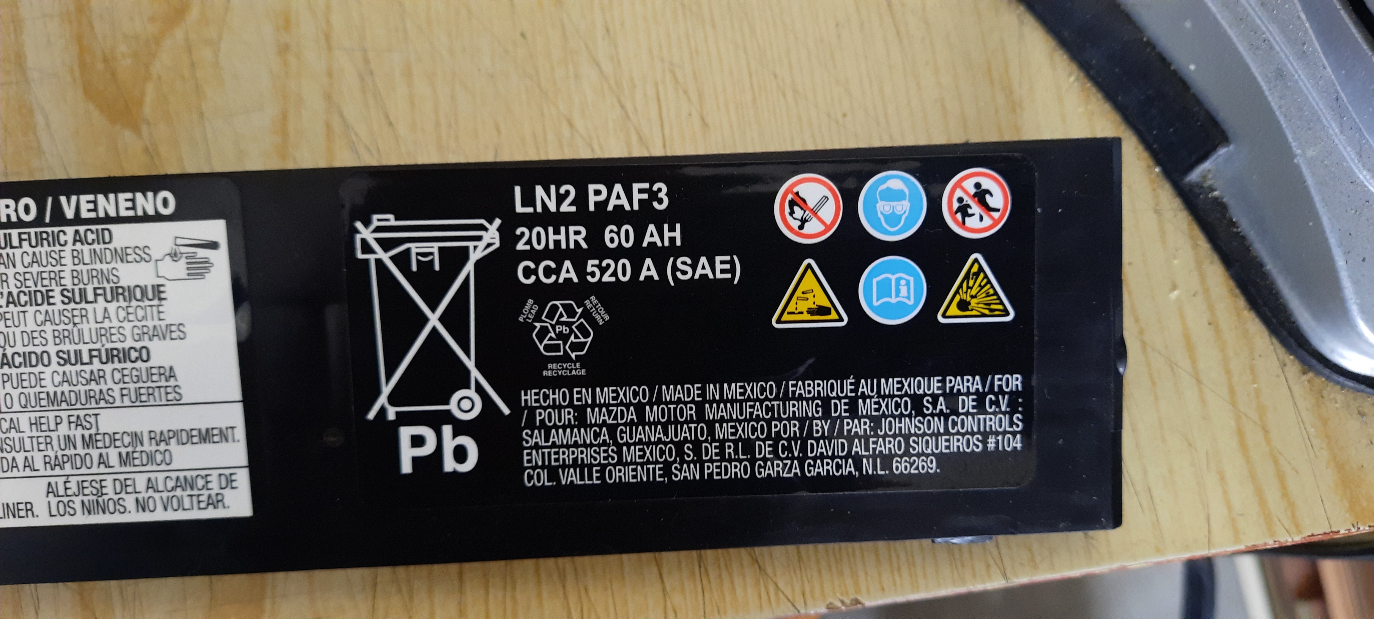

Postprzez Wojtex123 » 2 wrz 2024, 12:17
Witam. Dopadła mnie wymiana akumulatora, oryginalny ma oznaczenie LN2 PAF3 20HR 60AH 520A i nic poza tym. Więc nie wiem, czy wymienić na zwykły kwasowo-ołowiowy, czy na EFB lub AGM. W miękkich hybrydach podobno start/stop startuje z 24 voltowego aku hybrydy. W poprzedniej mojej skyactiv był EFB. Całkiem straciłem orientację. <glupek2> <glupek2> <glupek2>

Postprzez Jarol30 » 2 wrz 2024, 14:22
EFB, zresztą na taki wymienili mój aku w ASO. 60AH i chyba 640 A EN prąd rozruchu EXIDE

Postprzez dine » 6 wrz 2024, 19:46
Tak, AGM lub EFB, tak też podpowiadają na zagranicznych forach. Ja sie przymierzam do zakupu EXIDE EL600. U mnie oryginalny ma pojemność 65Ah.

Postprzez Wojtex123 » 7 wrz 2024, 02:04
Akumulator wymieniony na Exide EL600, śmiga jak złoto, po dobie bez jazdy 12,7V, oryginalny 11,8V. Zobaczymy jak długo będzie trzymał takowe napięcie. Dzięki wszystkim za podjęcie tematu
