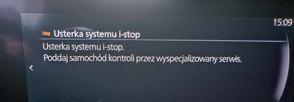

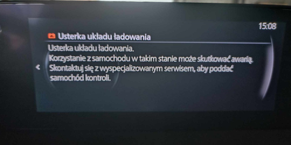

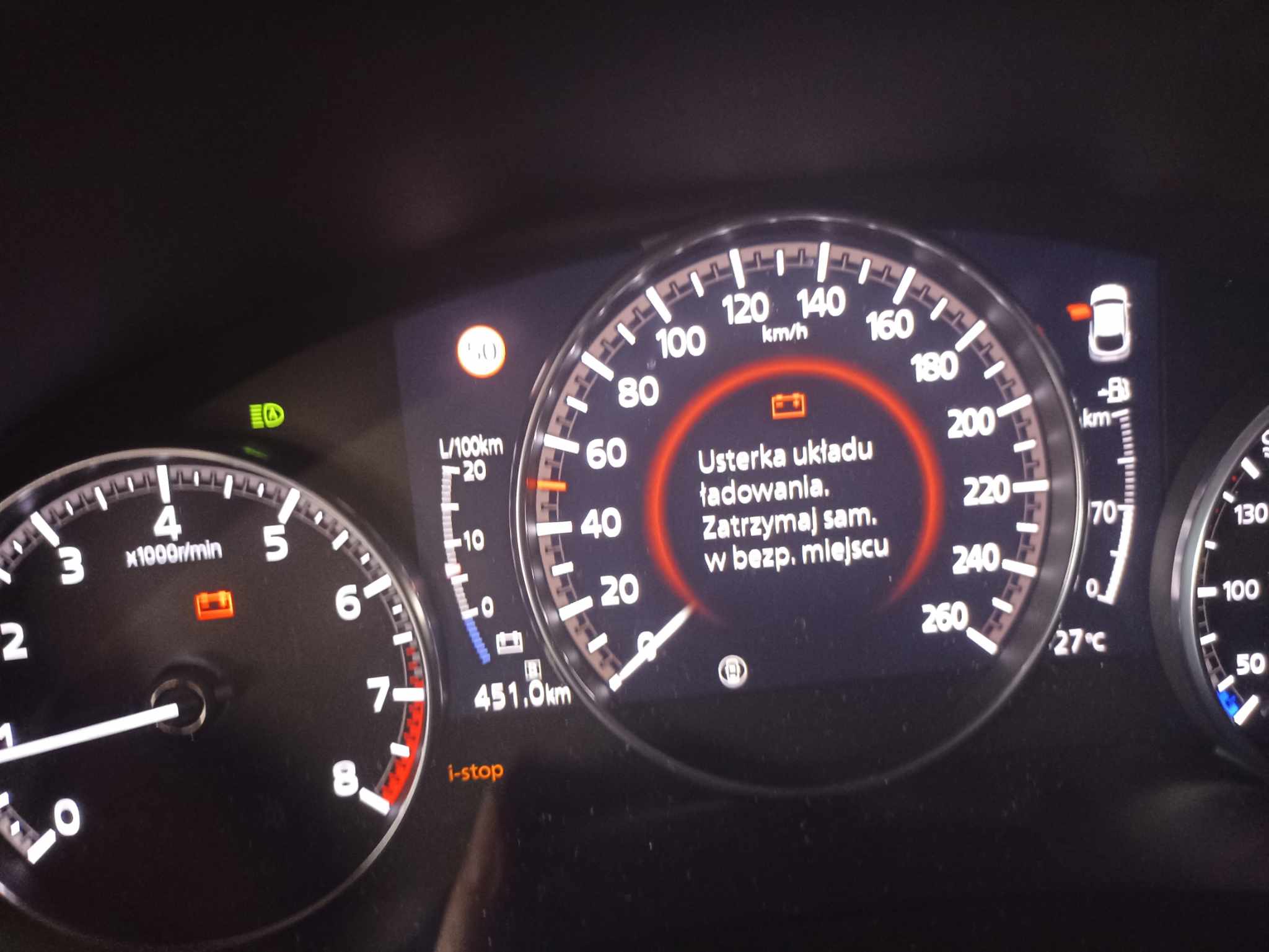

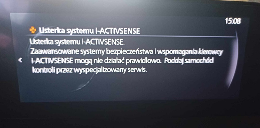

Witam, spotkała mnie dziś niespodzianka, wsiadam rano do auta, odpalam i nagle wysyp usterek. 2 dni wcześniej robiłem dużą trasę 500 km i było wszytko ok, od tego czasu auto stało, czy ktoś spotkał się z czymś takim? Na pomarańczowo jest też I-stop i IActivsense. Kontrolka akumulatora jest na czerwono i pisze aby nie jeździć, bo może uszkodzić to silnik, to jak ja mam do serwisu podjechać? Najbliższy serwis Mazdy mam w Poznaniu czyli 130 km odemnie, auto niby chodzi normalnie i nie wiem czy mogę mimo tego jechać? Nieźle się zapowiada jak na nowe prawie auto heh.

Nie jestem jakimś specjalistą (czyli nie znam się ale wypowiem) ale na moje oko z nieznanych mi powodów masz problem z akumulatorem. W każdym razie od tego był zaczął.
Zastrzegam jednak, że to tylko moje dywagacje...
A tak poza tym nie widzę na zdjęciu kontrolki silnika.

Zawsze zostaje assistance jeśli masz. Problem może nie być z akumulatorem co z ładowaniem. U siebie miałem podobne komunikaty i skończyło się finalnie wymianą konwertera DC-DC, ale w poprzedniej generacji.
A po ponownym uruchomieniu nadal się utrzymują komunikaty? Jeśli nie masz ładowania raczej nie zrobisz 130km nawet jeśli akumulator był przed awarią naładowany.

Tak cały czas po włączeniu są komunikaty, zdjąłem klemy aby zrobić reset, ale nadal to samo, akumulator działa, bo auto normalnie odpala i jeździ, ale dziwne, że 2 dni wcześniej zrobiłem 500 km wszystko cacy, nagle 2 dni postał i takie coś? Auto ma 50 tys przebiegu to już by potrzebowało wymiany konwertera lub akumulatora?

Można odłączyć akumulator na całą noc, i go doładować. Podpiąć rano przejaechac się troszkę i zobaczyć co się stanie.
Miałem podobną sytuację zaraz po zakupie auta...w trakcie jazdy info o problemie z ładowanie.
A że byłem na trasie telefon do Aso kazali zjechać odczekać i ponownie odpalić. Zaznaczę że auto chodziło normalnie, zjechałem po dobrych 30km. Odczekałem komunikaty zniknęły i do tej pory się nie pojawiły.
Może warto tak spróbować.....

A miernik masz? Odpal i sprawdź napięcie na akumulatorze. Jak nie masz to może zainwestuj w jakiś tani czytnik OBDII na BT? Przynajmniej podstawowe dane odczytasz i błędy.
