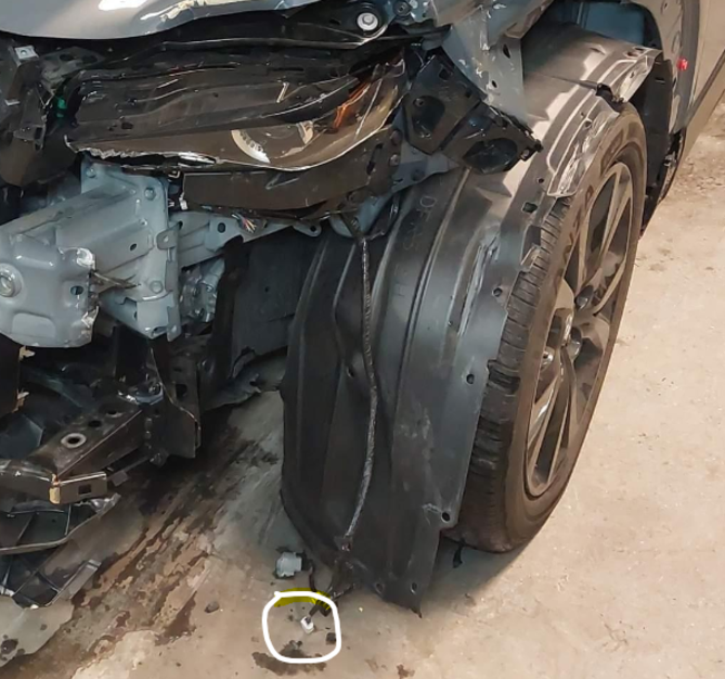

Cześć wszystkim.
Może ktoś udostępnić schematem elektrycznym podłączenia radaru aktywnego w Maździe cx-30?
Dokładnie chodzi o kostkę 6 pin (biała) w którą wpina się wiązkę zderzaka przedniego.
u mnie się wyrwała i muszę założyć nową i nie wiem jak są ułożone kable w kostce
w załączeniu zdjęcie poglądowe

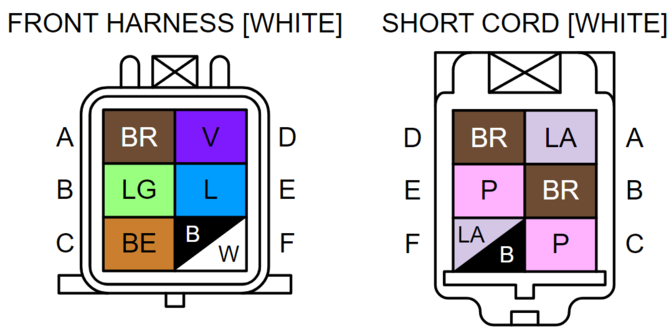

Postprzez worn » 8 maja 2024, 17:11
Powinno pomóc

Postprzez krendzel » 9 maja 2024, 07:37
dziękuje
jesteś wieki <spoko>
