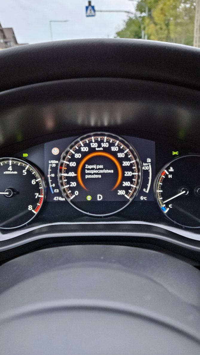

Cześć,
od odebrania nowej CX30 zacząłem wozić dziecko w foteliku na przednim siedzeniu. Wyłączyłem poduszkę powietrzną, ustawiłem fotelik i w drogę. Wszystko fajnie do momentu, aż młody nie został w przedszkolu, a ja ruszyłem do pracy. Nie dość, że pipczy system TSR, o którym pisałem w innym wątku, to teraz jeszcze dochodzą dźwięki, że pas pasażera nie zapięty. No nie zapięty, bo pasażera nie ma... :–) Wysiadł w przedszkolu.
W CX5 i M3 (poprzednich generacjach) nie ma tego problemu. Samochód "rozpoznaje", że wiozę fotelik i nic nie piszczy by zapiąć pasy. W CX5 to nawet poduszka sama się wyłącza.
Czy jest jakieś ustawienie w CX30, by to wyłączyć, lub by samochód "rozpoznał" fotelik?

Postprzez przem » 9 paź 2023, 09:41
krzychun napisał(a):A zgłaszałeś problem w ASO? Nie w tej marce, ale innej wiem że te czujniki zajętości fotela się kalibruje. Może da się skalibrować tak aby Twój fotelik nie był wykrywany?
Czekam na tel z salonu. Mam do odebrania kilka część i umówiłem się z nimi, że pokażę im moje zastrzeżenia.
U mnie czy poduszka jest włączona, czy nie. Czy fotelik jest bardziej w przód czy w tył. Cały czas komunikat o pasach – jak na zdjęciu.

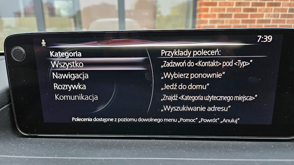

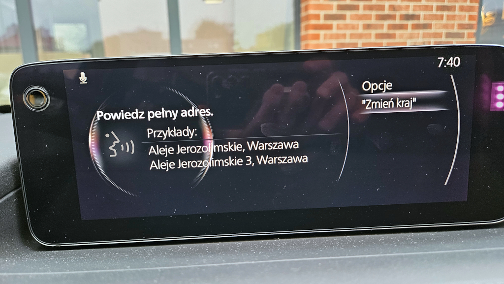

Sprawdziłem jak działa wybieranie głosowe BEZ GOOGLA.
Działa "po studencku". To co na zdjęciach poniżej – działa. Jak tylko próbuje się wyjść poza schemat – nie działa. "Najfajniej" działa nawigacja. Mówimy frazę wg schematu np: Wyszukiwanie adresu. Samochód prosi o podanie adresu wg schematu [ ulica, nr, miasto ]. Mówimy cokolwiek – nie działa. Amba fatima :) Ale magia dzieje się jak powiecie adres, który się wyświetla jako podpowiedz np: Aleje Jerozolimskie 100 Warszawa. Nagle adres się znajduje. Ze schematu rozpoznawanych fraz jest również coś w stylu: Jedź do domu. Jeśli macie zdefiniowany taki punkt jak DOM, to nawigacja też zadziała. Każdy inny przypadek, który nie jest wyświetlony jako podpowiedz na ekranie – nie działa :(
Studenci zaprogramowali to co im kazano. Te kilka fraz i konie. Po co się męczyć, zaliczeni było :D
Jest ktoś, kto może zweryfikować w innych modelach?

Tak, właśnie to miałem na myśli – nawigację fabryczną i wybieranie głosowe. Wg. serwisantów mazdy, to działa sztywniutko :) Widzę, że nic się nie zmieniło i ta funkcja jest dalej bezużyteczna. Jedyne co działa w miarę sprawnie to wybieranie głosowe numeru telefonu.
