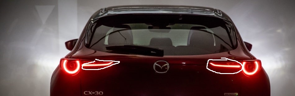

Cześć. Zakupiłem Mazdę z Kanady i potrzebuje dołożyć tylne światło przeciwmgłowe. Dokładał ktoś i podpowie jak najszybciej? Drugie pytanko od czego są te światła zaznaczone na zdjęciu? U mnie nie świecą w ogóle. Dlaczego?

Drugie pytanie: To światła mijania w technologii led dostępne w wyższych wersjach wyposażenia.
