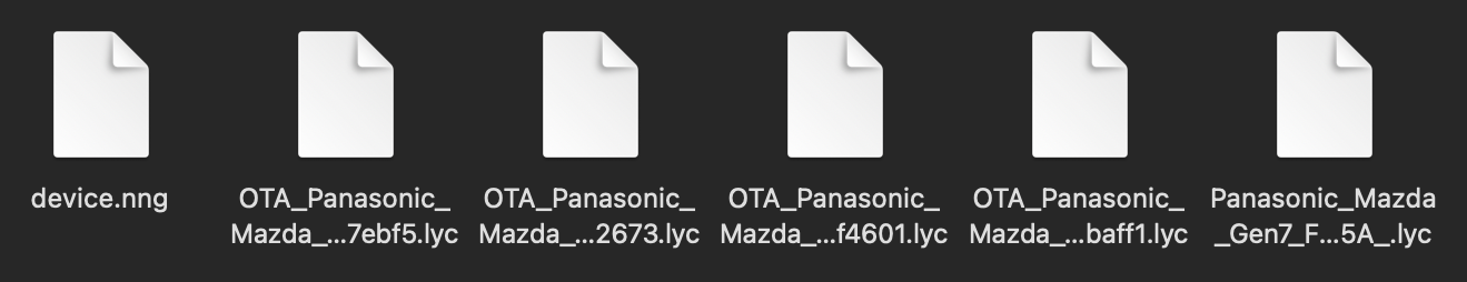

Nie rozumiem, kopię zapasową nawigacji robiłeś na karcie SD, a nie na komputerze? Może spróbuj jakimś programem do odzyskiwania danych. W kopii zapasowej mam takie pliki "licencyjne":

Nie kopie robiłem na komputerze ale widocznie pamięci było za mało dlatego skasowałem kopie zapasowa i widocznie z karty SD skasował się przy „okazji” plik panasonic_mazda_ gen_7
