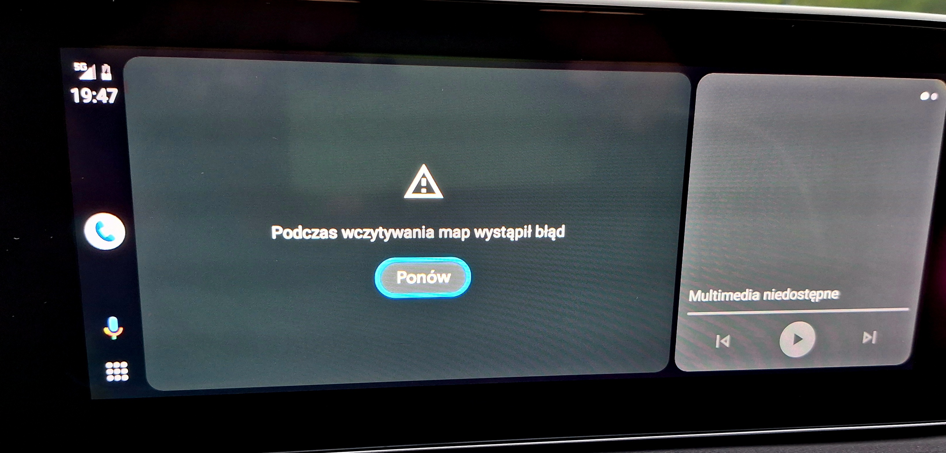

Może ktoś miał taki błąd w Android Auto, aplikacja się uruchamia ale map nie wczytuje. Stało się tak po zmianie telefonu na Samsung A54.

Sprawdzałeś na innym telefonie?

Sprawa się wyjaśniła.
Aplikacja Mapy w telefonie była 'w głębokim uśpieniu' i dlatego nie uruchamiała się automatycznie, po przełączeniu opcji 'nigdy nie usypiaj' już działa prawidłowo.
Dla pewności też dałem 'nigdy nie usypiaj' aplikację Android Auto.

U mnie tak się działo na ciulowym kablu.
