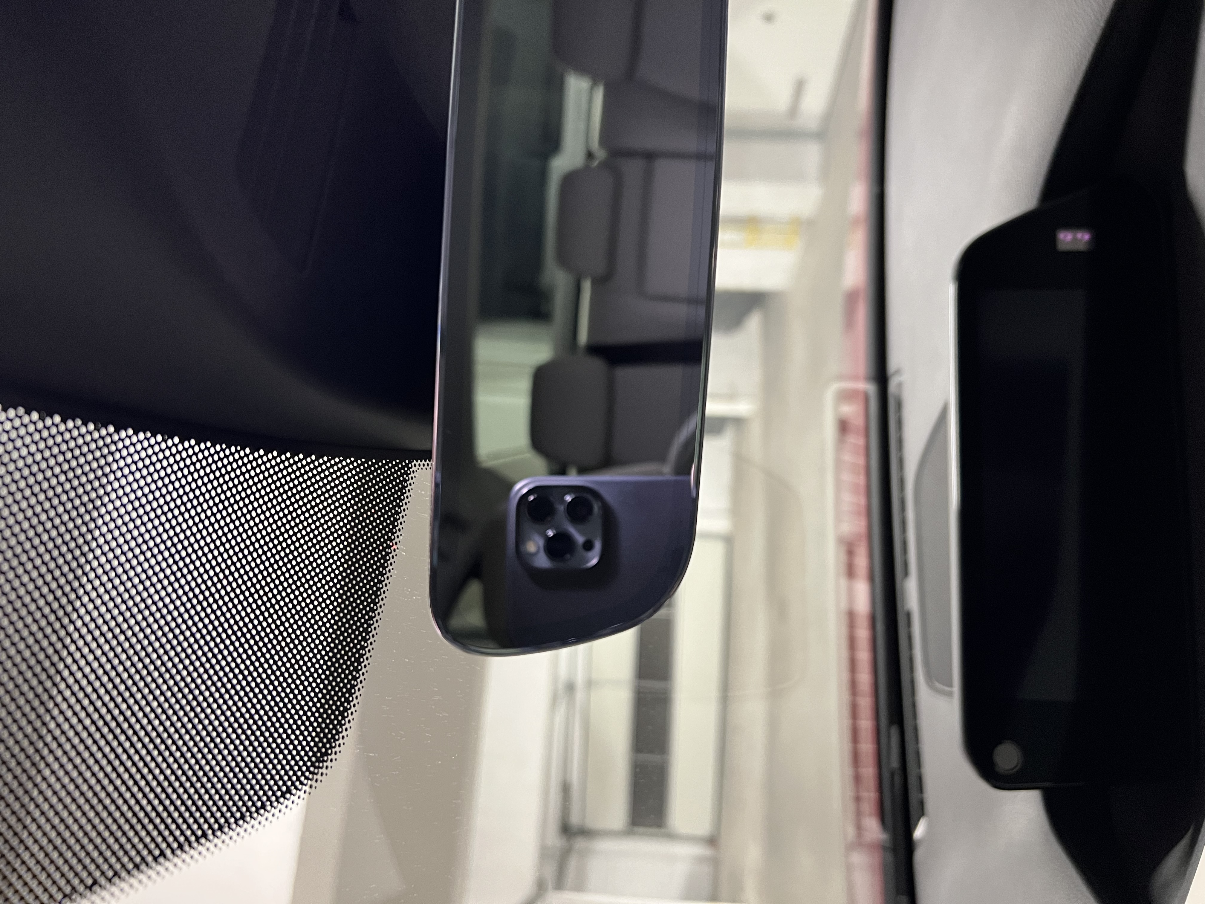

Czy ktoś z Forumowiczów rozbierał w swojej CX-30/3 lusterko wsteczne? Jeżeli auto jest wyposażone w lusterko fotochromatyczne, to jest do niego doprowadzone zasilanie. Chciał bym tam podpiąć kamerkę. Czy ktos to praktykował? Jakaś instrukcja?
Ok, może przyda się potomnym. Znalazłem taki wątek:
https://www.cx30talk.com/threads/dash-c ... uide.1310/
Problemem będzie zakup tego dynksa/adaptera. Myślałem o wykonaniu swojego lecz widzę, że jest tam jakaś płytka z kondesatorkami. Zakładam więc, że nie bez powodu. Myślałem żeby po prostu przeciąć kabel zasilający i zwyczajnie go przyłączyć kablami do tej kostki.

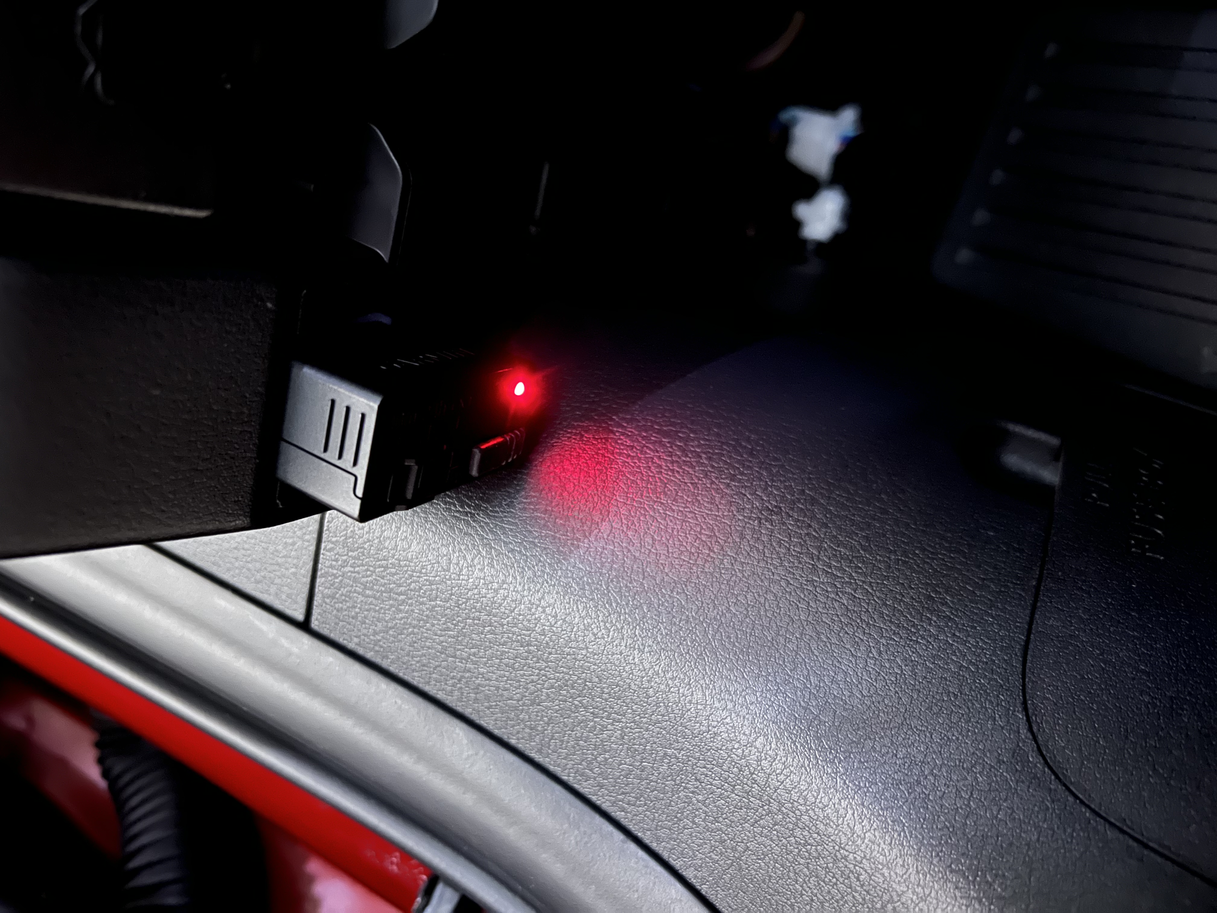

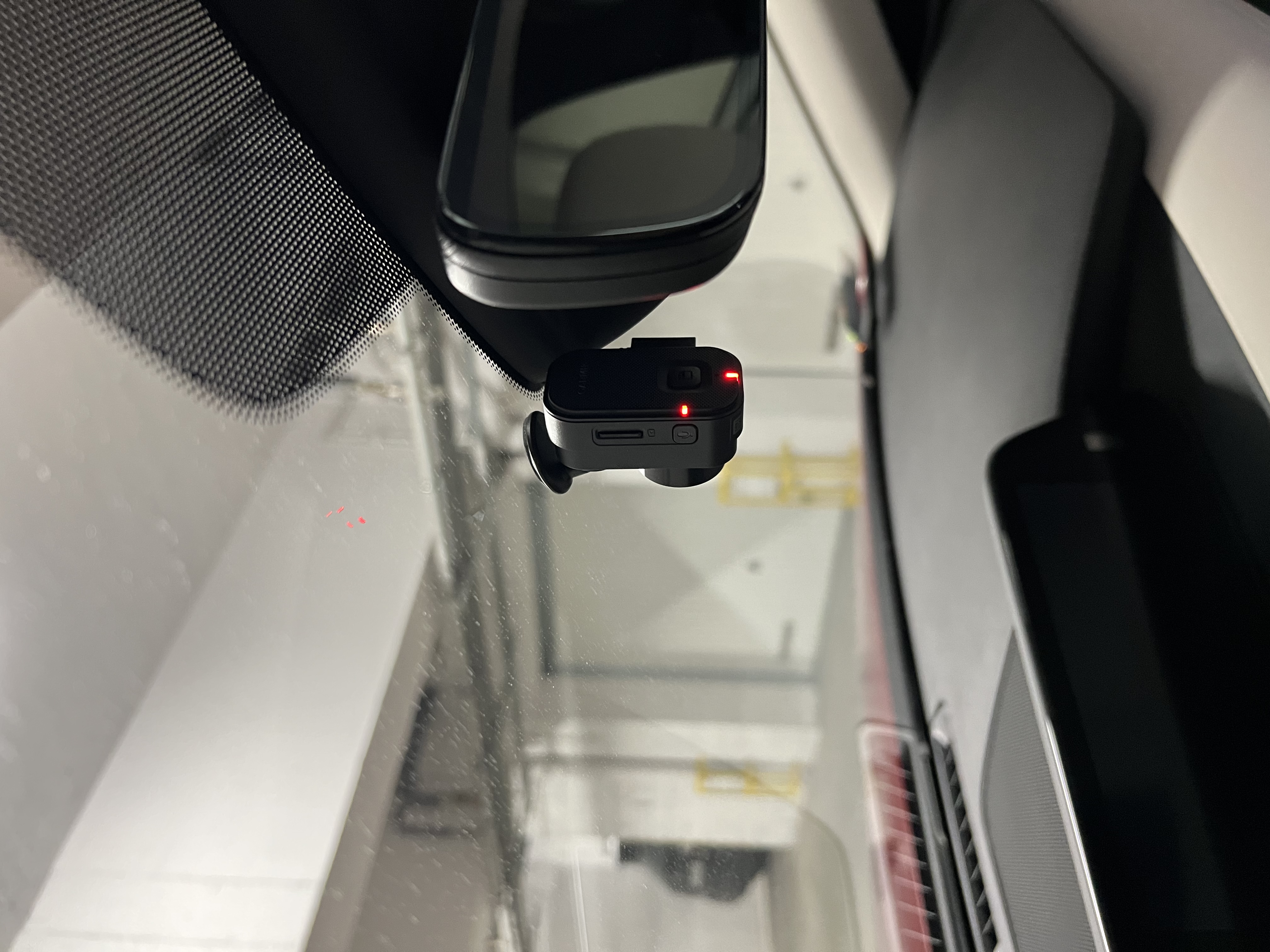

Ze swojej strony polecam zasilania garmin obd-II do kamerki. Mam urządzenie zamontowane już długi czas i nie mam problemów z akumulatorem czy kamerką. Kamerka garmin mini 2 zamontowana przy lusterku. Urządzenie posiada zabezpieczenie przed rozładowaniem akumulatora.
https://www.garmin.com/pl-PL/p/735279

AdrianT napisał(a):Kamerka garmin mini 2
Taką kamerkę właśnie chcę kupić, lecz nie mam zamiaru ciągnąć kabli. Z trybu parkingowego nie mam zamiaru korzystać więc o rozładowanie akumulatora się nie martwię. Chcę zrobić to estetycznie z minimalną ilością rzeźbienia i ciągnięcia kabli nie wiadomo gdzie. Kamerka ma zostać zamontowana za lusterkiem w niewidocznym od wewnątrz miejscu.

To zasilanie nie jest do trybu parkingowego i nie ma żadnego rzeźbienia :)
Kabel jest schowany za obudową lusterka, a dalej za uszczelką i słupkiem do wejścia obd. Wszystko możesz odpiąć w każdej chwili.

Dla mnie to już jest rzeźbienie. Zdecydowanie lepszym rozwiązaniem jest podłączenie do zasilania lusterka niż upychanie kabli i zdejmowanie łamliwych plastików na jednorazowych zatrzaskach.

Dla mnie rzeźbą jest to co pokazałeś. Zwłaszcza podłączanie czegoś takiego do lusterka. Zasilenie lusterka nie jest przystosowane do dodatkowego obciążenia. Jak chcesz spalić auto to możesz to zakładać, a i możesz pożegnać się z gwarancją.

AdrianT napisał(a):Myśle, że temat został wyczerpany. Każdy wybierze co będzie chciał.
To co widać na zdjęciach nie wygląda estetycznie. Mam natomiast jeszcze jedno pytanie. Czy tę kamerkę można obrócić o 90 stopni? Czy będzie ona wtedy nagrywać normalnie? Czy dopuszczalne jest tylko jedno jej ułożenie?

Postprzez dine » 16 gru 2022, 10:06
Jak się okazało, to kamerka nie obraca obrazu w związku z tym można stosować ją jedynie w pozycji wertykalnej. To tak dla przyszłych pokoleń, bo kolega wyżej nie zdecydował się odpowiedzieć.

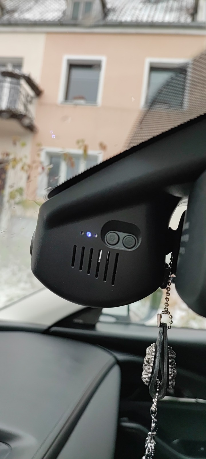

<lol> Po co kombinować z dodatkowym miejscem na kamerkę. Ma szybie i tak jest mało miejsca. Mam z aliexpresu, działa i bardzo estetycznie wygląda.

Postprzez Darunia » 16 gru 2022, 16:42
Tu muszę Ciebie zaskoczyć. Jakość w dzień i w nocy bardzo dobra. Nie zauważyłem też żadnej różnicy w jakości przy większej prędkości. Mam ją już 3 m-ce i nie widzę żadnej różnicy względem kamerki jaką miałem w innym samochodzie za 300 złotych. Nie oczekuje jakości 4k, a na tyle dobrego obrazu aby było widać nr rejestracyjne i markę samochodu. Kamerka jest mi potrzebna aby była "świadkiem" w czasie zdarzenia drogowego i do tego bardzo dobrze się nadaje. Jedyna niedogodność to bardzo wolny transfer z karty pamięci. Lepiej odtwarzać na kompie.
