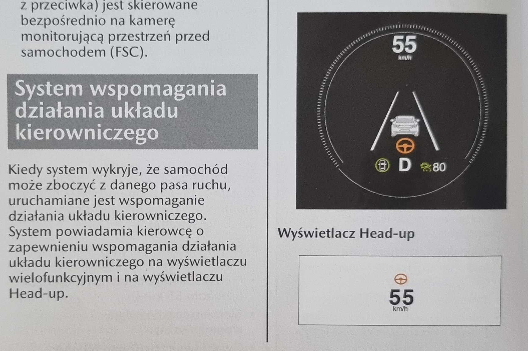

druga sprawa...codziennie praktycze nad prędkością na head-up ie pojawia się na pare sekund ta ikona z pomarańczową kierownicą... czasem to wręcz jest do tego pikający dźwięk...nie ma takiej kony w instrukcji więc nie wiem co to oznacza..pojawia się podczas jazdy na wprost, nawet, gdy nie zbaczam z drogi kierownicą...

Z instrukcji "Wyświetlacz Head-up
Jeśli kierowca trzyma kierownicę lekko, w zależności od warunków drogowych
system określa, że kierowca puścił kierownicę (nie trzyma już kierownicy), nawet
jeśli tak nie jest, i na"

To nie jest informacja o puszczeniu kierownicy tylko chodzi o taki system (tzw. wspomaganie kierowania), który stwierdza że samochód może zboczyć z pasa toru jazdy i próbuje lekko naprowadzić na swój pas. Jak się zaświeci ta ikona to czuć lekko na kierownicy jak samochód ustawia się w swoim torze jazdy. Jest to napisane też w instrukcji.
arturch1977 napisał(a):To nie jest informacja o puszczeniu kierownicy tylko chodzi o taki system (tzw. wspomaganie kierowania), który stwierdza że samochód może zboczyć z pasa toru jazdy i próbuje lekko naprowadzić na swój pas. Jak się zaświeci ta ikona to czuć lekko na kierownicy jak samochód ustawia się w swoim torze jazdy. Jest to napisane też w instrukcji.
Asystenta toru jazdy mam wyłączonego.

Co do kierownicy to zauważyłem że pojawia się też gdy agresywnie zbliżam się do osi jezdni lub linii pobocza. I nie ma tu znaczenia czy trzymam kiere czy nie i czy najadę na linię.

Ja też jak niechlujnie trzymam kierownicę to po jakimś czasie jest pomarańczowa kiera i pikanie.
Myślę, że różne osoby o różnych kółeczkach tu piszą. Czasem wystarczy przytulić rękę do miejsc gdzie są zapewne jakieś pojemnościowe czujniki i się zamyka. Ponoć ktoś w jakimś aucie testował skórki z pomarańczy. Dokleił je i nic nie pikało przy jeździe bez trzymanki

Ale to można wyłączyć. Ja zostawiłem włączone.
Jeżdżę w trasie i przywołuje do porządku gdy człowiek się czasem zamyśli.

No właśnie kluczowe jest może zboczyć. Może, bo kierownica nie jest trzymana
Jak się ją trzyma normalnie to ta ikona nie wyskoczy. Każdy ma oczywiście swoje nawyki w trzymaniu kierownicy i ta przypominajka będzie czasem wyskakiwać. Wg moich obserwacji jak obie ręcę będą na czujnikach to nic nie będzie świecić, jak jedna to już coś się może zaświecić, a dopiero jak trzymamy poza czujnikami to dodatkowo będzie trąbić. Pewnie jeszcze bada czy machamy kierą, bo na zakrętach nawet jak będziemy trzymać za sam dół to też będzie cisza.
