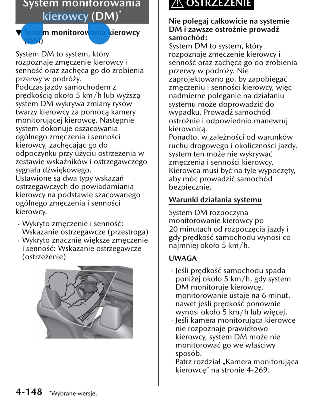

Cześć,
mam pytanie wiecie w którym miejscu umieszczona jest niby kamera która obserwuje kierowcę ???

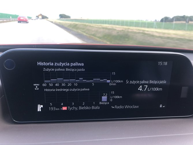

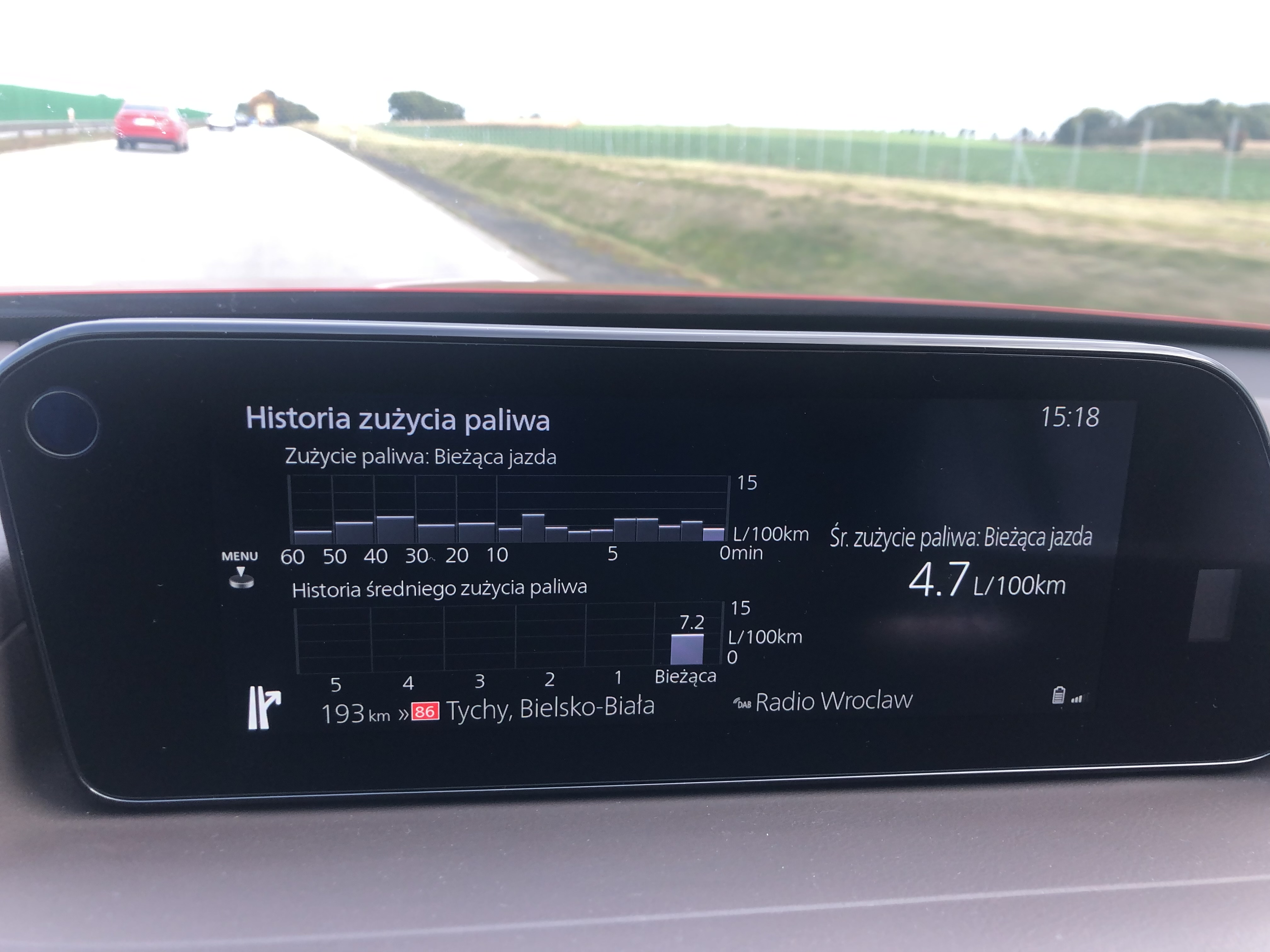

Postprzez Gazda » 23 cze 2022, 17:39
To wyświetlacze się różnią pomiędzy np. Kai a Hikari ?

Postprzez perot » 23 cze 2022, 22:42
Tak, z kamerą (aktywną)ten wyświetlacz jest od wersji Hikari. Sam system działa z kamerą też od wersji Hikari. Wcześniejsze wersje też posiadają ten system ale już nie jest oparty na wewnętrznej kamerze.
Sama kamera jest to małe kółeczko w lewym górnym rogu tego wyświetlacza.

Postprzez Gazda » 24 cze 2022, 14:02
Tak ma takie kółeczko a po prawej stronie kwadracik.

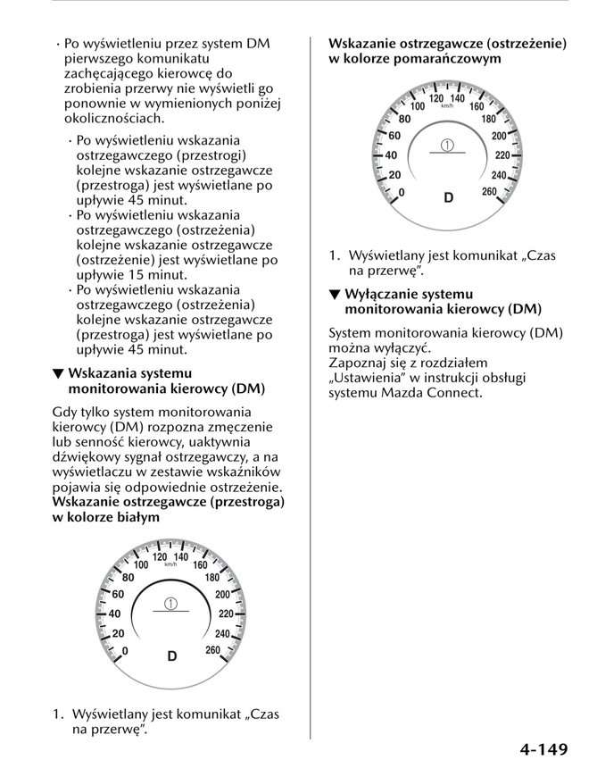

Postprzez pab567 » 24 paź 2022, 19:31
Tak, zdarzyło mi się kilka razy dostać zalecenie przerwy czy jakoś tak...generalnie mało ingerujące.
