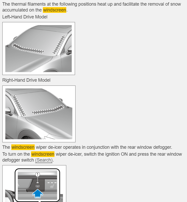

Nie ma czegoś takiego jak podgrzewanie wycieraczek. Podgrzewana jest jedynie szyba w dwóch miejscach skrajnego położenia piór wycieraczek. U mnie to działa, marnie ale działa.

To sprawdź czy widzisz cienki drucik. Powinien być widoczny przy dobrym świetle.

Ja tam nie widzę żadnego drucika a mam Hikari, da się inaczej sprawdzić ?
Od: 31 maja 2021, 15:48
Posty: 24 (2/1)
Auto: Mazda CX-30 2.0 HIKARI
Postprzez arturch1977 » 29 sty 2022, 15:06
Ja też nie widzę żadnego drucika wtopionego w szybę.
Ale akurat dziś miałem zamrożoną szybę i specjalnie nie odmrażałem jej ręcznie, tylko poczekałem dla sprawdzenia i po chwili (jakieś 3-4 minuty) okazało się, że faktycznie w miejscach wycieraczek odmrażanie szyby działa. Miejsca pod wycieraczkami się odmroziły i wycieraczki się elegancko odkleiły od szyby a były przymarźnięte.

Postprzez dine » 29 sty 2022, 18:22
Tak to mniej więcej w instrukcji wygląda.
