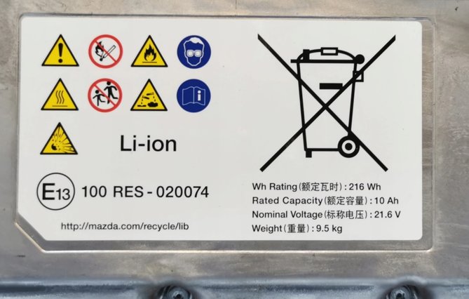

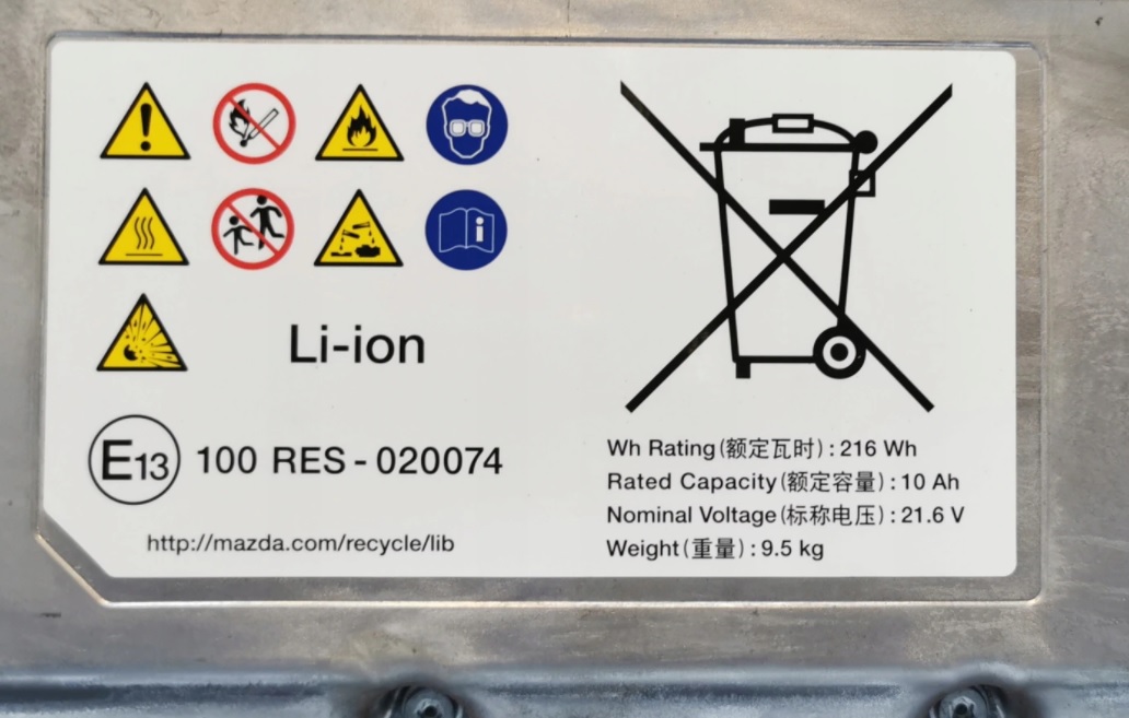

wrzucam parametry z akumulatora miękkiej hybrydy.
Z tego co udało mi się ustalić to G i X mają identyczną baterię miękkiej hybrydy.
W internecie odnalazłem również dane ile kuni i momentu ma ta miękka hybryda:
4,8 kW (6,5 KM)/1000 obr./min
61 Nm/100 obr./min

Te dane to dla X, dla G jest to odpowiednio:
5,1 kW
48 Nm

Ja dane odnalazłem na japońskich stronach, i nie znalazłem różnić dla X i G jeżeli chodzi o pojemność baterii i parametry mocy. Ale jeżeli masz wiarygodne dane to dzięki za sprostowanie :)

Dane z oficjalnego manuala serwisowego, więc wiarygodne ;)

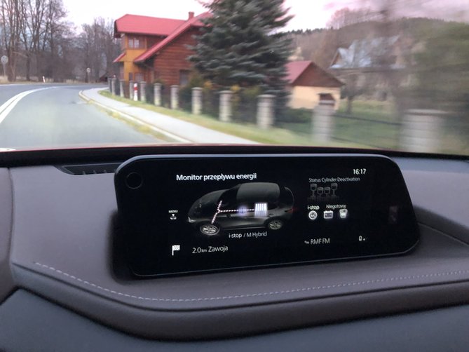

Panowie a jak jest u was z ładowaniem tego akumulatora. U mnie wygląda to dosyć słabo zazwyczaj wacha się miedzy 2-3 kreski z przewaga na 2. Na dwa lata jak sprawdzałem tylko dwa razy miałem na maxa. Pewnie wynika to z tego że staram się nie hamować gwałtownie i długo, tylko ciekawe jak w takim przypadku wypad żywotność tego akumulatora.

Też tak mam, u mnie udało mi się go w pełni naładować może ze 3 razy. Potrzebna była do tego jazda z dużą ilością hamowania i zwalnianie silnikiem (rozpędzasz się noga z gazu i czekasz). Chętnie skorzystam z doświadczeń innych. Natomiast nie jestem pewny czy takie napełnianie go na siłę ma sens, bo prąd z niego jest pobierany non stop a przy przyśpieszaniu wyjątkowo dużo go pobiera co dodaje ok 6KM. Przy normalnej jeździe ładuje i pobiera prą na bieżąco.

Ciężko naładować na full mi się udało przy hamowaniu jak jechałem trasą górzystą gdzie było pełno zakrętów i zjazdów w dół i musiałem dużo hamować. Ogólnie to tak 3 lub 4 kreski mam.

U mnie zazwyczaj są 3-4 kreski, ale jak ganiam po górkach to czasem mam maxa.
Jak dla mnie jest to logiczne. Gdyby na płaskim ładowało cały czas na maxa to by znaczyło, że akumulator jest bardzo mały, a na pagórkach część odzyskanej energii szła by w gwizdek.
Inna sprawa, że wspomaganie silnika działa chyba dopiero od 4tej kreski, a jak jest mniej to tylko zasila elektronikę pokładową. Tak czy inaczej dopiero zacząłbym się martwić jakbym cały czas miał np. 1 kreskę.

Z tego co zauważyłem to energia przekazywana z mhybrid jest w moim przypadku już przy dwóch kreskach na motor jak przyśpieszam. Jednej samej pełnej kreski do tej pory nie zauważyłem, zawsze są dwie pełne. Możliwe że z jedną tak samo może być.

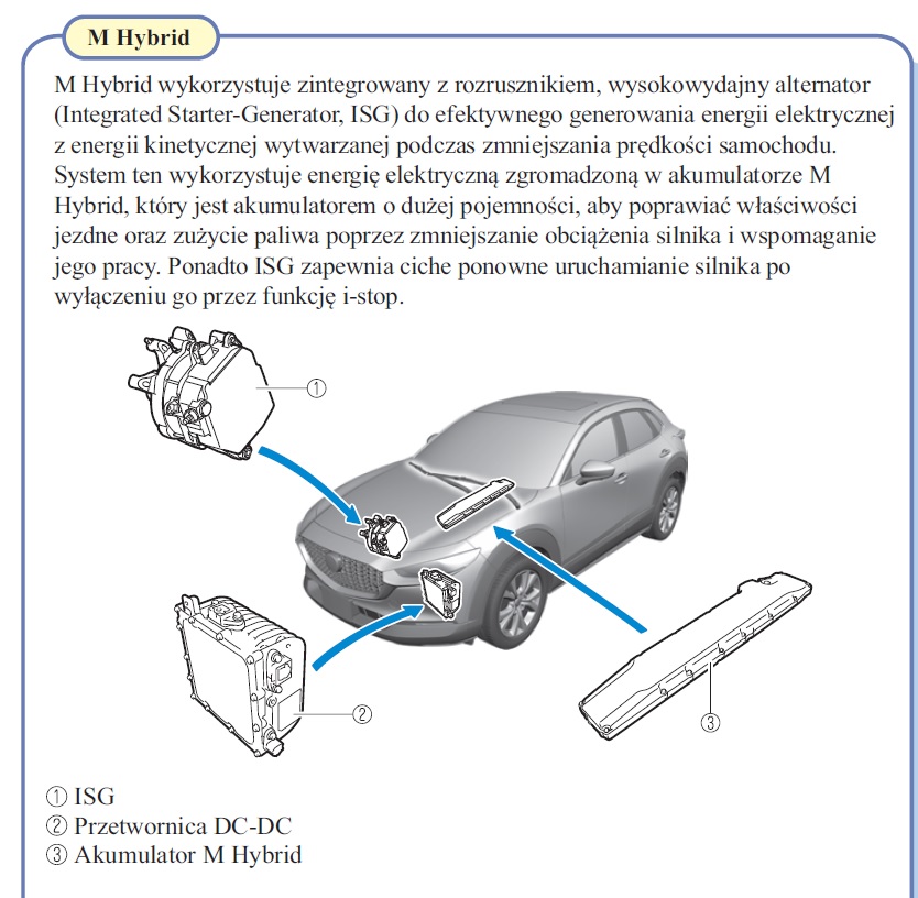

Teraz jechałem i miałem 3 kreski i działało wspomaganie, ale zaraz wskoczyła 4ta więc było tak na granicy przy starcie. U mnie niezależnie czy mam M czy A to działa tylko na tych najniższych obrotach do ok 2krmp. ale będę dalej obserwował. W sumie gdyby działało przy 3-4 to by podali moment systemowy 260 a nie 213Nm. Nawet sama Mazda piszę, że to ma upłynniać jazdę np. przy zmianie biegów a nie poprawia samych osiągów.
Może wyższy moment Xa nie wynika z samego silnika a zarządzania tym wspomaganiem, ale to taka naciągana trochę teoria :)

Robi to m. in poprzez tzw. rev matching, ale tego w AT tego nie doświadczysz.
krabdul napisał(a):nie poprawia samych osiągów
Głównym celem MHybrid jest właśnie obniżenie spalania poprzez odciążenie silnika spalinowego gdy jest najbardziej obciążony. Ciężko oczekiwać, że te 6KM zrobi różnicę w dynamice jazdy. Natomiast na pewno przejmie na siebie niewielką część obciążenia, dzięki czemu zużyje się trochę energii elektrycznej zamiast tylko paliwa. Mimo to, wpływ na spadek spalania nie będzie jakiś spektakularny, bo to nadal tylko 6KM.

Może pytanie głupie, ale... jak Wy wywołujecie ten ekran z monitorem przepływu energii?
Samochód mam dopiero od 2dni, więc jeszcze się poznajemy, ale na ten ekran nie trafiłem, a wydaje mi się, że wszystko 'przeklokałem'.
