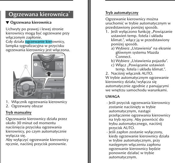

Postprzez Gazda » 27 gru 2021, 17:45
Hejka, już wiem dlaczego u niektórych raz działa a raz nie działa, automatyczne podgrzewanie siedzeń i kierownicy po zapaleniu silnika. Wystarczy że zmieniliśmy ustawienia klimy na własne (ręczne), tzn. może się nawet palić lampka auto na pokrętle ale jak wyłączone jest A/C to znaczy że nie zadziała podgrzewanie foteli i kierownicy. Wystarczy nacisnąć po zapaleniu Mexykanki przycisk AUTO w lewym pokrętle od klimatyzacji nieważne ze już się świeci lampka, natychmiast gdy jest zimno załączy się podgrzewanie foteli i kierownicy wg temp która panuje na zewnątrz i wewnątrz auta. itp. itd. Dlatego może mylić tak wiele osób że niby nie działa ten system podgrzewania a załączanie i wyłączanie tej opcji w ustawieniach menu w pojeździe nic nie daje. Musi być AUTO i żadnej regulacji poza temperaturą. papa

Postprzez krs » 29 gru 2021, 15:46
Instrukcja obsługi: https://www.mazda.pl/serwis/filmy-i-podreczniki/
Strona 87
Dział 2-20
