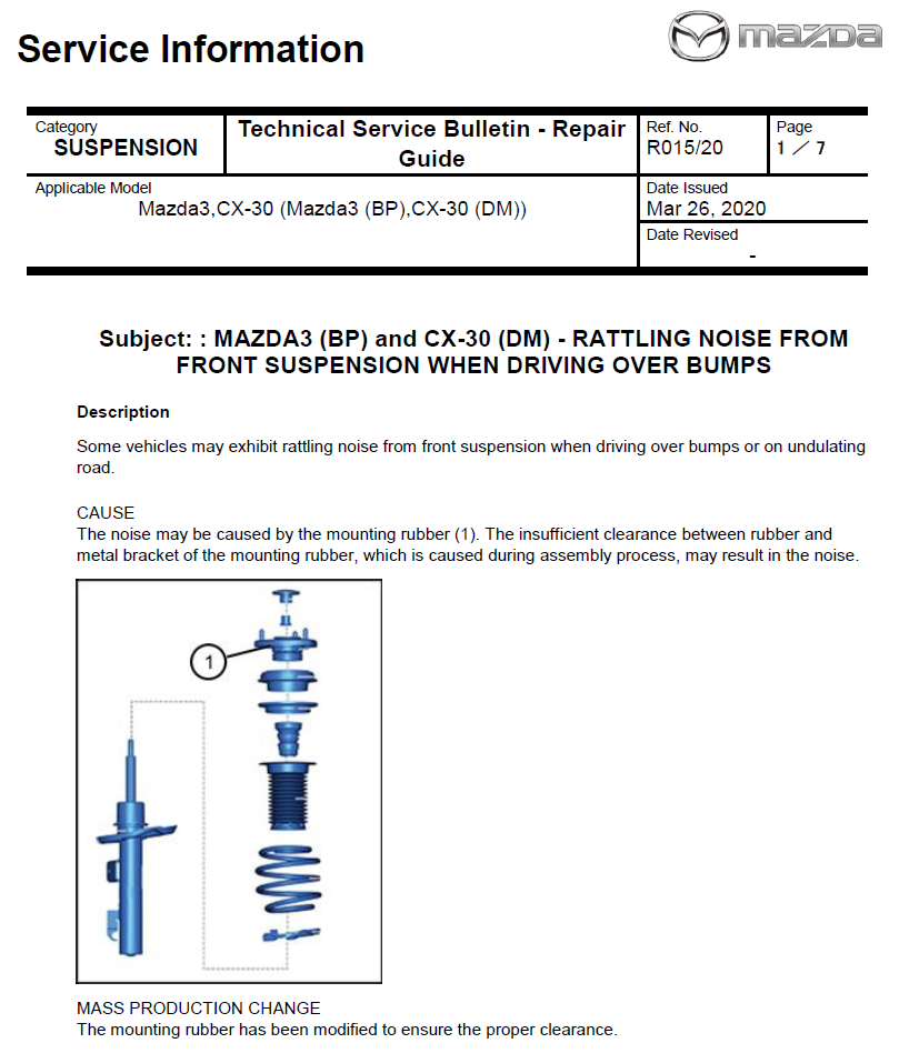

Myszkin ten cytat wskazuje na inny problem – bo te odgłosy o których piszemy z dine przy manewrowaniu nie występują.

AMyszkin to co pokazujesz dotyczy przedniego zawieszenia. Kolumna McPersona, robiłem to w CX3. W Cx30 tego nie doświadczyłem. Objawia się to delikatnymi sztukami przy wolnej jeździe i manewrowaniu np. Na kostce granitowej. Nie odczuwalne przy wyższych prędkościach. Dźwięk pewnie na tyle słaby ze zanika przy większym hałasie.
