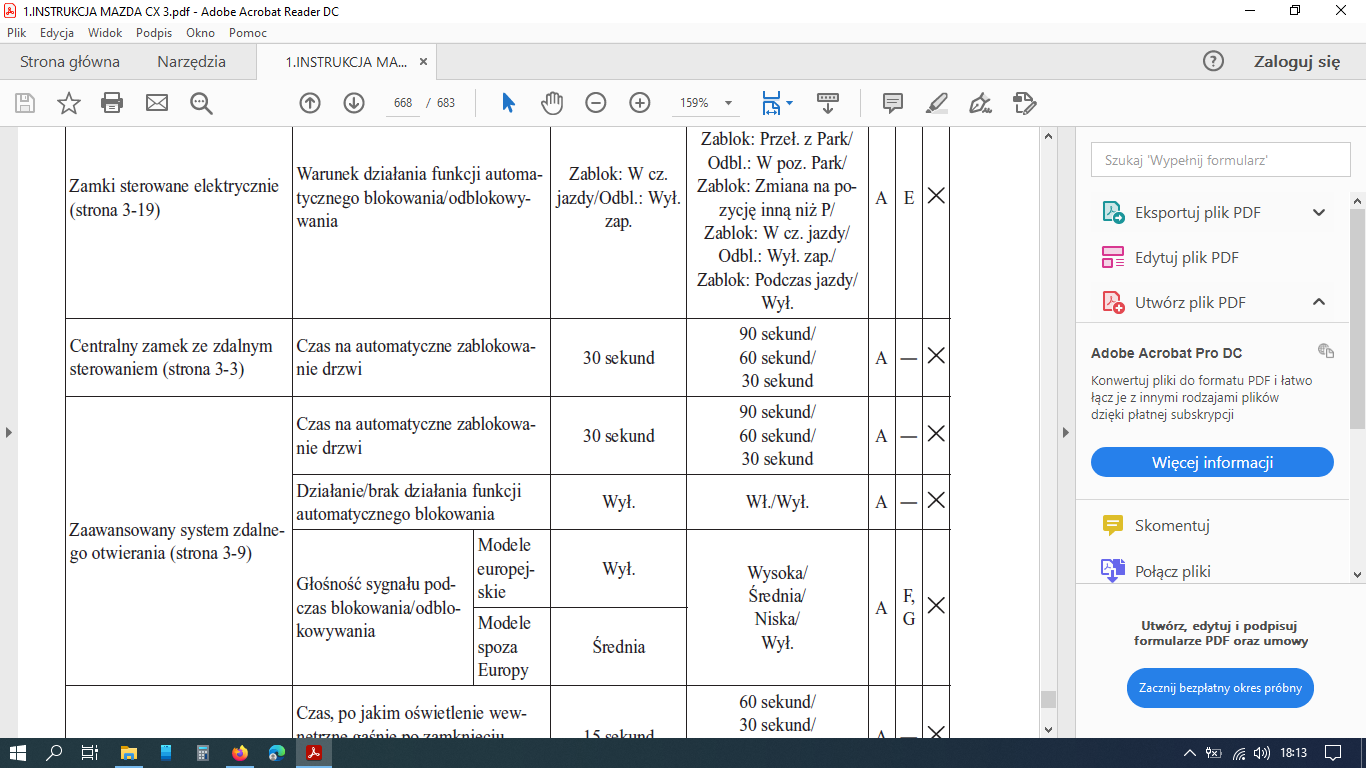

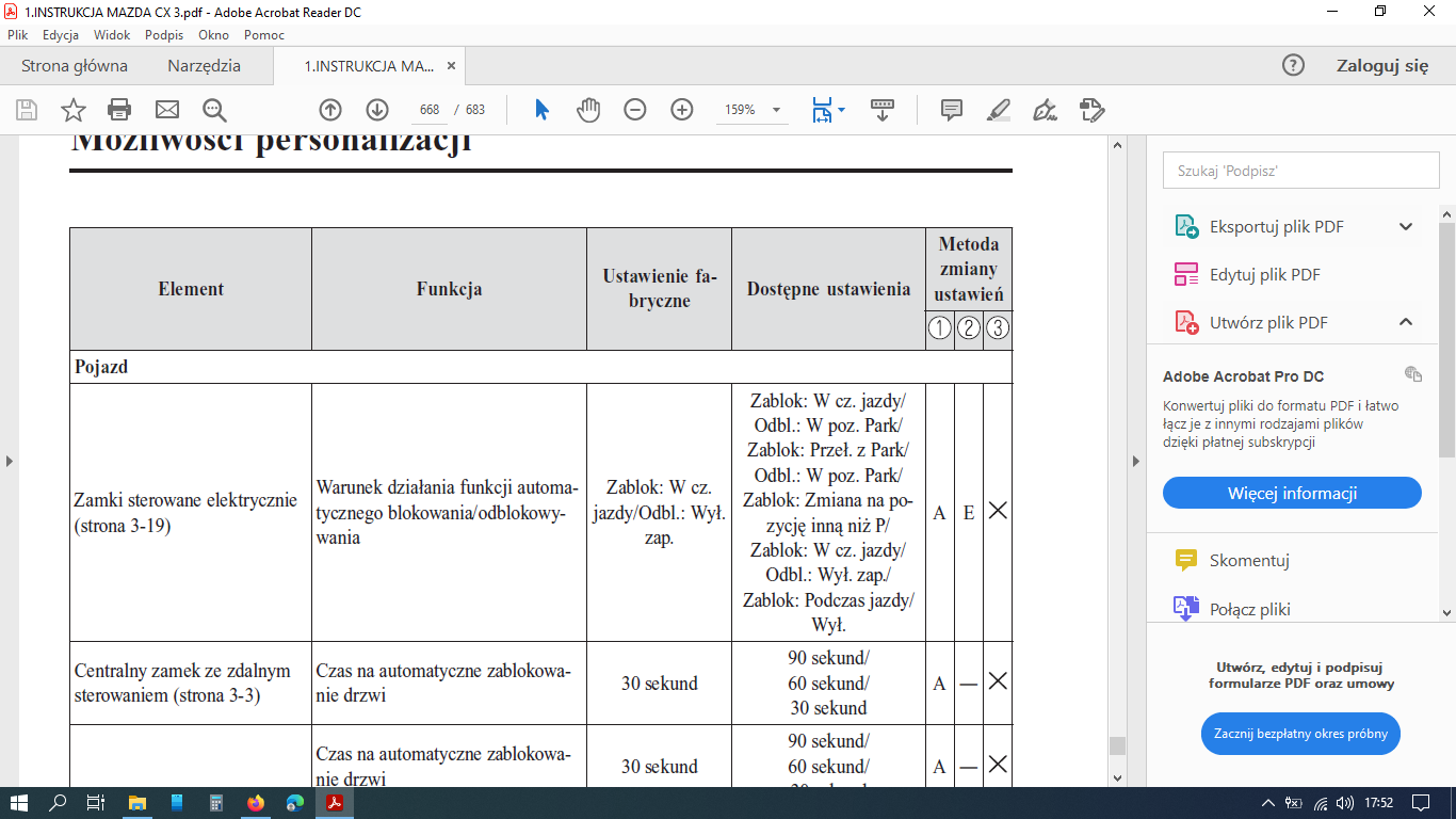

Na pewno się da wyłączyć , zerknij do instrukcji np. w cx3 było na końcu "Możliwość personalizacji". Wklejam screena byś wiedział czego szukać :) Oczywiście w Twoim modelu pewnie inaczej to działa.
Mazda CX3 AWD Obrazek
