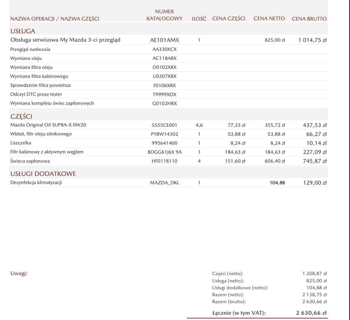

Cześć,
Czy ktoś może robił już przegląd numero 3?
Jak to u Was wyglądało?
Dostałem ofertę z mojego ASO i zdziwiło mnie (choć może niepotrzebnie) wymiana świec przy 3 przeglądzie. Przebieg 49 tyś km.
Pamiętam, że przy poprzedniej 3BN nie wymieniali świec nawet na 4 przeglądzie (miałem wtedy 65 tyś km). Czy to kwestia skyactiv-X ?

Postprzez dark_luke » 19 paź 2023, 10:22
Tak to jest związane z X.

Tak, robiłem trzeci przegląd przy podobnym przebiegu (47k) i nie wymieniano mi świec. Zapłaciłem ~1550PLN.

To nie jest kwestia Xa. Kilka tygodni temu miałem trzeci przegląd i o świecach nikt nic nie wspominał. Dostałem wycenę z dwóch serwisów.

Miałem 3 przegląd bez wymiany świec. Trochę chyba za szybko na świece. Zajrzyj do instrukcji, tam masz kiedy i co się wymienia podczas przeglądu.

Też tak mi się wydawało, że za szybko na świece, prędzej spodziewałbym się wymiany płynu hamulcowego (którego w mojej wycenie nie ma).
Zajrzę do instrukcji.

Według instrukcji obsługi świece zapłonowe w X wymiana co 64 kkm a w G co 120 kkm.

Proszę bardzo:
– obsługa serwisowa mymazda 3ci przegląd. 792,61PLN
– olej 0w20 4,6L 448,34PLN
– filtr oleju 59,31PLN
– uszczelka korka 9,07PLN
– filtr pow. 203,25
Dodatkowo posprawdzanie rzeczy, które zgłosiłem w ramach gwarancji i wymieniony mechanizm lusterka prawego oraz akcja serwisowa na chłodzenie silnika. Auto zastępczę w cenie.
Razem 1512,57 PLN
U Ciebie w grę może wchodzić wyższy przebieg. Skoro trzeci przegląd przy 49kkm, to rocznie wychodzi ~16,5kkm. Zatem po kolejnym roku auto powinno mieć przebieg rzędu 65kkm czyli więcej niż zaleca producent dla wymiany świec. Może serwis zareagował proaktywnie.
U mnie czwarty przegląd wypadnie teoretycznie dokładnie przy 62kkm i to będzie odpowiedni czas na wymianę świec.
