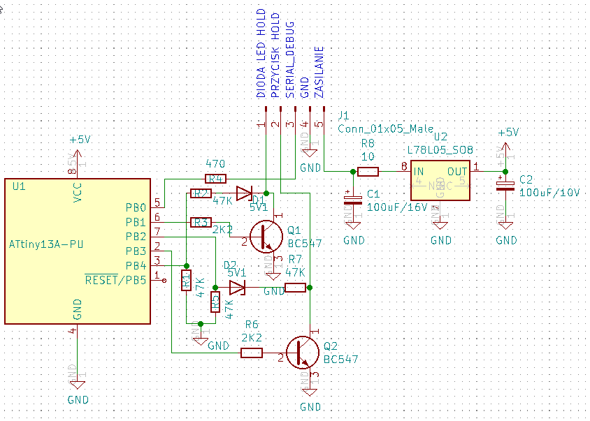

Jestem nowym użytkownikiem Mazdy 6. Na razie jestem zadowolony.
Po 2 miesiącach użytkowania jedną z rzeczy które mnie troszkę irytowały była konieczność włączania AUTO HOLD za kadam razem po uruchomieniu, np. na trasie po tankowaniu zapominałem o włączeniu funkcji i po wjechaniu do miasta zaskoczony byłem , że samochód pełza po zatrzymaniu.
Pierwsze podejście to próba ogarnięcia sprawy po magistrali CAN, jednak sygnał z przycisku niestety nie pojawia się tam ( albo nie potrafię znaleźć komunikatu) więc do problemy podszedłem sprzętowo...

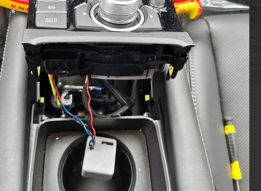

Po otwarciu konsoli środkowej i dokonaniu kilku pomiarów znalazłem interesujące mnie sygnały na przełączniku.
Zmontowałem zatem z elementów które miałem pod ręka układ który po zamontowaniu i kilku próbach działa tak jak chciałem.
układ posiada dwa tryby – włączony i wyłączony , między którymi przełącza się przez przytrzymanie długie ( > 5 sek ) przycisku HOLD.
-W trybie wyłączony – układ po włączeniu samochodu nic nie robi i jest niewidoczny dla serwisu ( tylko po włączeniu krótkie mrugniecie diody HOLD pokazuje iż jest podłączony).
– W trybie włączony układ nadzoruje diodę HOLD, i gdy nie jest załączona co 30 sek próbuje włączyć układ HOLD. Zauważyłem, by załączyć hold musi być spełnionych kilka warunków, między innymi zapięte pasy. Ponieważ nie mam tej informacji, próba załączenia HOLD po prostu kończy się niepowodzeniem, i układ będzie próbował po 30 sek ponownie załączyć funkcjonalność.
Z mojego punktu widzenia układ działa poprawnie, zwalnia mnie z konieczności pilnowania czy załączyłem HOLD, po prostu wsiadam, zapina pasy i ruszam, po chwili HOLD jest włączony !

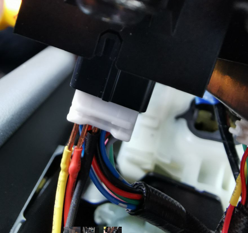

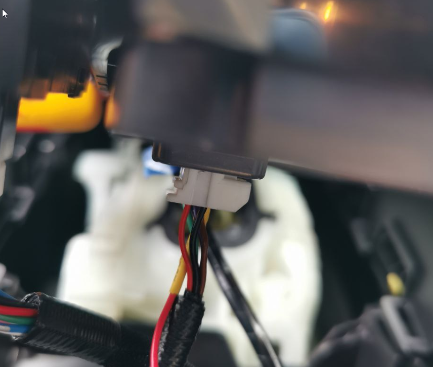

Ponieważ nie chciałem pozostawiać śladów, podłączenia zrobiłem przy użyciu pinów wciśniętych do kostki przyłączeniowej.
– zasilanie – pin 0,7 mm – kolor fioletowy – kostka przełącznika systemu audio
– GND – pin 1 mm – kolor czarny – kostka przełącznika BRAKE/HOLD
– przełącznik HOLD – pin 1mm – kolor czerwony (grubszy) – kostka przełącznika BRAKE/HOLD
– dioda LED HOLD – pin 1mm – kolor niebieski ( grubszy) – kostka przełącznika BRAKE/HOLD
Załączam schemat i zdjęcia.
Ponieważ mam jeszcze w rodzinie 2 Mazdy CX-30 i podobne życzenia – popracuję nad wersją 2 w wolnym czasie.
prototyp
zasilanie z modułu sterowania audio
podłaczenie takie by nie pozostawiło śladów – na wcisk do kostki

Postprzez manek33 » 29 mar 2023, 10:34
MarkJ napisał(a):Witam,
Witam, a co z wsadem do atiny?? czy możesz podesłać?
