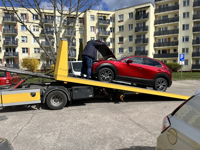

Witam. 2 tygodnie w domu, 451 km na blacie i: <nie> push button start, laweta, serwis. Co wy na to? <płacze>

Tajemniczy post, napisz chociaż jaka była usterka...

Pojazd już odebrany, sprawny. Serwis <glupek2> montując immobilizer OMEGA coś tam nie tak zrobił. Już szaleje po ulicach i parkingach. Wrócił :) .
