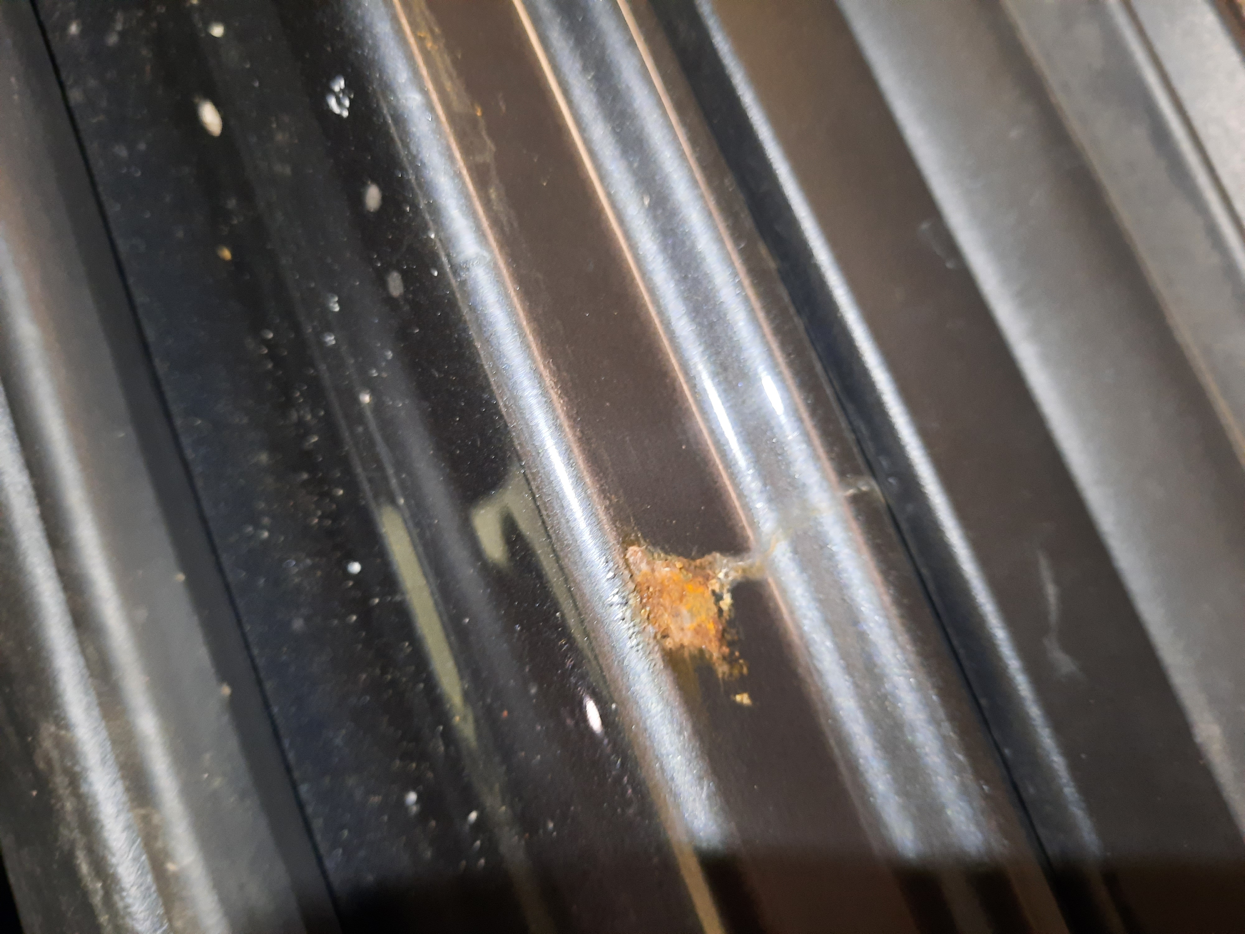

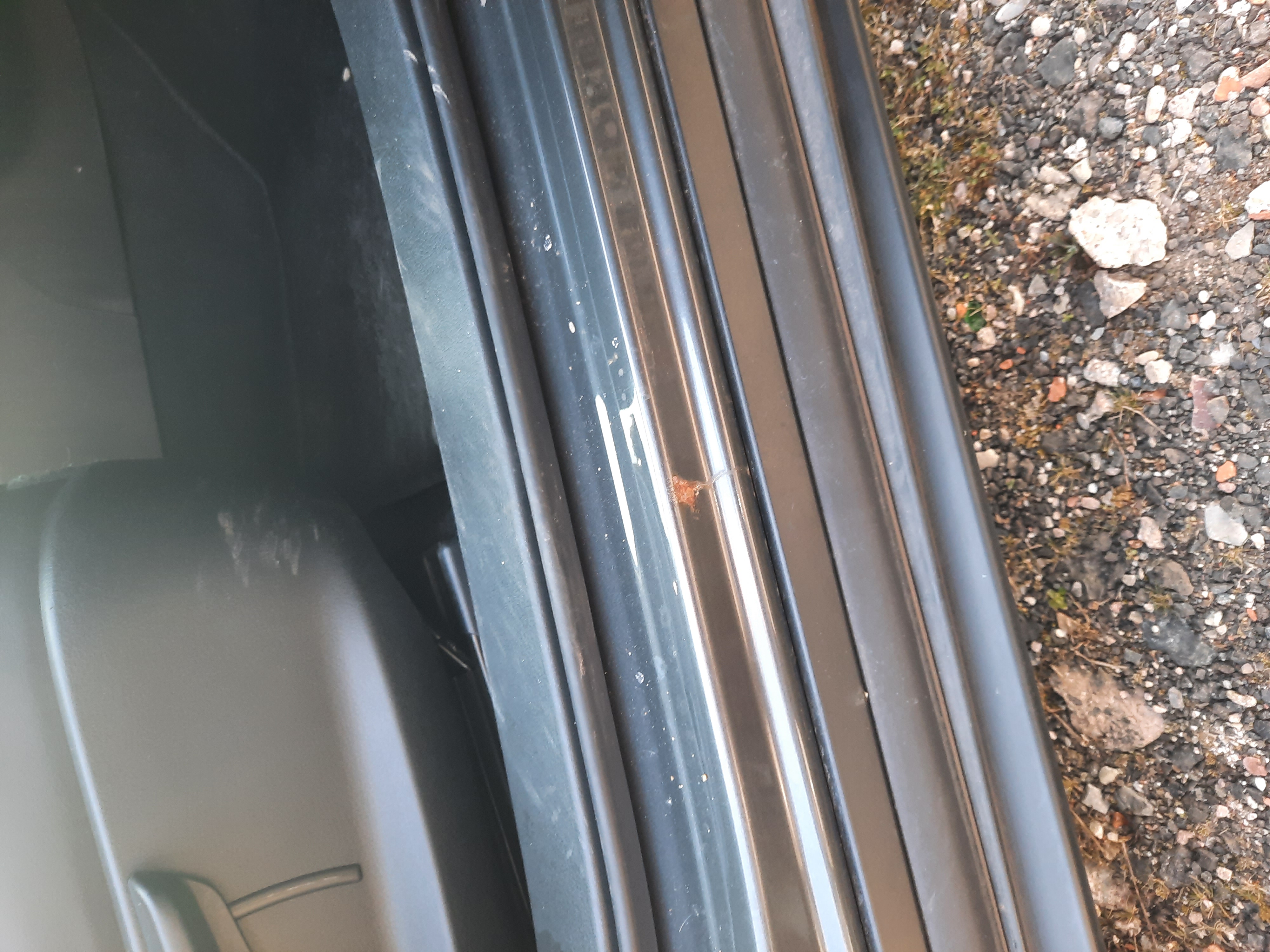

Postprzez marceli77 » 23 lut 2023, 23:57
Witam, a co powiecie na taki numer auto miało rok a tu zonk, niemiecki dealer wzywał mnie trzy razy, oglądali debatowali co z tym zrobić , wchodziła nawet wersja żeby wymienić auto po poł rodu debatowania i oglądania bąbel zrobili że śladu nie ma a muszę powiedzieć że mieli niezły orzeszek do zgryzienia że auto pokazało rdzę i to w jakim miejscu. poniej wrzucę fotkę po naprawie.
