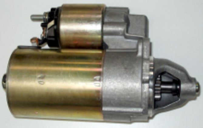

Postprzez worn » 27 mar 2021, 08:29
Ktostam napisał(a):Nie chciał bym być nie uprzejmy ale może poczytaj co sam napisałeś
Wiem co napisałem i nigdzie tam nie ma mowy o dwóch rozrusznikach (jak ten na zdjęciu), bo właśnie to rozumiem pod pojęciem "rozrusznik". ;)
ISG (silnik i alternator) ma zupełnie inną budowę i ty też właśnie go rozróżniłeś od rozrusznika (tego tradycyjnego).
Ktostam napisał(a):Tam nie ma rozrusznika i silnika i alternatora
Druga sprawa, że wcześniej pisałeś
Ktostam napisał(a):W tym samochodzie nie ma rozrusznika.
To jak to w końcu jest wg Ciebie? Traktujesz ISG jako rozrusznik czy nie? Bo nie ma z Twojej strony konsekwencji w tym temacie. Dla mnie ISG, to ISG, rozrusznik, to rozrusznik.
Ktostam napisał(a):To jest jedno urządzenie.
Nie 2 tylko jedno, nawet angielski akronim ISG oznacza, że to jest alternator i rozrusznik w jednym – nic tam więcej nie ma.
Wiem co oznacza ten akronim i że w teorii ISG powinien przejmować rolę tradycyjnego (tak będę teraz pisał, żeby nie było niejasności :P ) rozrusznika, więc innego urządzenia (niż ISG) do odpalania silnika nie powinno być, ale... Moje wątpliwości właśnie budzi fakt, że sposób w jaki jest uruchamiany silnik znacząco się różni przy pierwszym uruchomieniu a przy i-stop, co już pokazałem na filmie. Tego, że jest bendiks jestem pewien na 100%. Myślę, że należy sobie zadać pytanie w którym miejscu znajduje się ISG? Od strony rozrządu (ładowanie przez pasek klinowy) czy koła zamachowego (uruchamianie przez koło zębate)?
Zmierzam do tego, że jeżeli jest od strony rozrządu (podobnie jak alternator w starszych samochodach), to gdzie w takim razie jest bendiks, bo na pewno nie w ISG.

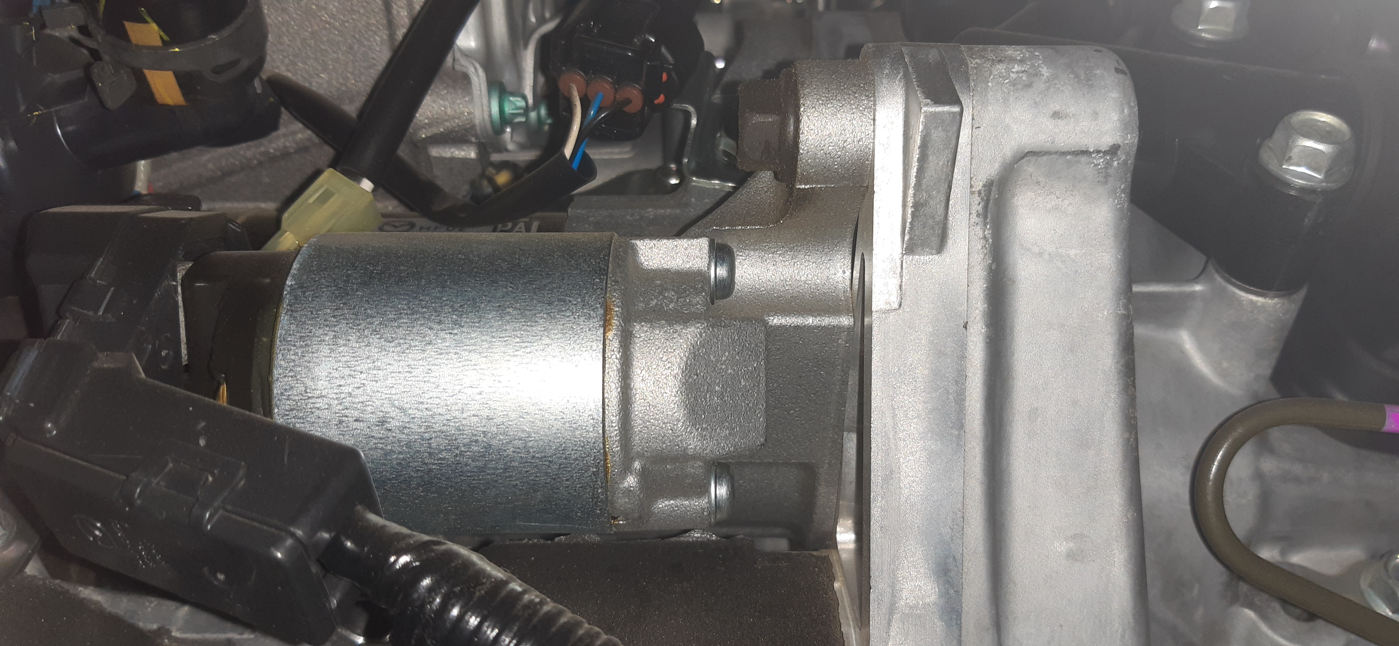

Postprzez worn » 17 kwi 2021, 16:32
Tak jak obiecałem tak też zrobiłem. Wszedłem dzisiaj pod auto i sprawdziłem czy rzeczywiście nie ma rozrusznika tak jak tu większość z was twierdzi. Niestety muszę was rozczarować, nie mieliście racji. ;)
Rozrusznik jest, co widać na zdjęciu oraz na filmie.
https://youtu.be/RGK2x2lY5Gg
Rozrusznik :)

Postprzez Ktostam » 18 kwi 2021, 14:22
Dla mnie jest to zaskakujące ale może ma sens.
Bo pewnie baterii od miękkiej hybrydy naładować się samemu nie da.
I gdy się rozładuje nie dało by się uruchomić silnika.
U mnie istop praktycznie zawsze jest naładowany w 50% więc być może rozruch następuje alternatorem
a jak bateria istop jest pusta to uruchamia zwykły rozrusznik.
Miło by było poznać zasady kiedy co pracuje. Bo to po prostu ciekawe.

Postprzez worn » 18 kwi 2021, 20:48
Ktostam napisał(a):Dla mnie jest to zaskakujące ale może ma sens.
A dla mnie nie jest. Od początku nie dawało mi spokoju to, co już powtarzałem wielokrotnie. Słyszałem jak się załącza bendiks, gdy padł mi akumulator. To, że ISG może uruchomić silnik lub wspomóc jego uruchamianie nie musiało przecież wykluczać tego, że w samochodzie jest rozrusznik, bo to trochę tak jakby się dziwić, że w hybrydach są dwa silniki, które koniec końców pełnią tę samą rolę – wprawiają samochód w ruch.
Ktostam napisał(a):Bo pewnie baterii od miękkiej hybrydy naładować się samemu nie da.
Akumulator MHybrid należy traktować raczej jak powerbank niż główne źródło zasilania. Mam tutaj na myśli to, że gdyby się go pozbyć, to samochód pewnie nadal działałby jak dotychczas i wszystkie urządzenia elektryczne byłyby zasilone, ale ten standardowy akumulator miałby po prostu "cięższy żywot". Rolą akumulatora MHybrid jest magazynowanie energii z hamowania odzyskiwanej przy pomocy ISG oraz odciążenie akumulatora, a nie jego całkowite zastąpienie.
Naładować pewnie go można jak każdy inny akumulator. Problem tutaj polega na tym, że nie jest on tak łatwo dostępny jak ten w komorze silnika i nie został też zaprojektowany, aby go samodzielnie doładowywać. Oczywiście należy też pamiętać, że ma on 24V napięcia na wyjściu, które jest kierowane do przetwornicy DC/DC, która to napięcie konwertuje do 12V.
Ktostam napisał(a):U mnie istop praktycznie zawsze jest naładowany w 50% więc być może rozruch następuje alternatorem
U mnie również aku MHybrid utrzymuje naładowanie na jakimś poziomie > 0%. Nie zgodzę się jednak ze stwierdzeniem, że jeżeli jest naładowany, to rozruch następuje przez ISG (rozruch przez alternator bardzo źle brzmi). Z uporem maniaka nie chcesz przyjąć do wiadomości tego, że uruchomienie silnika z przycisku odbywa się zawsze za pomocą rozrusznika, niezależnie od poziomu naładowania akumulatora MHybrid i potwierdza to m. in. moje nagranie, które tu wrzucałem.
