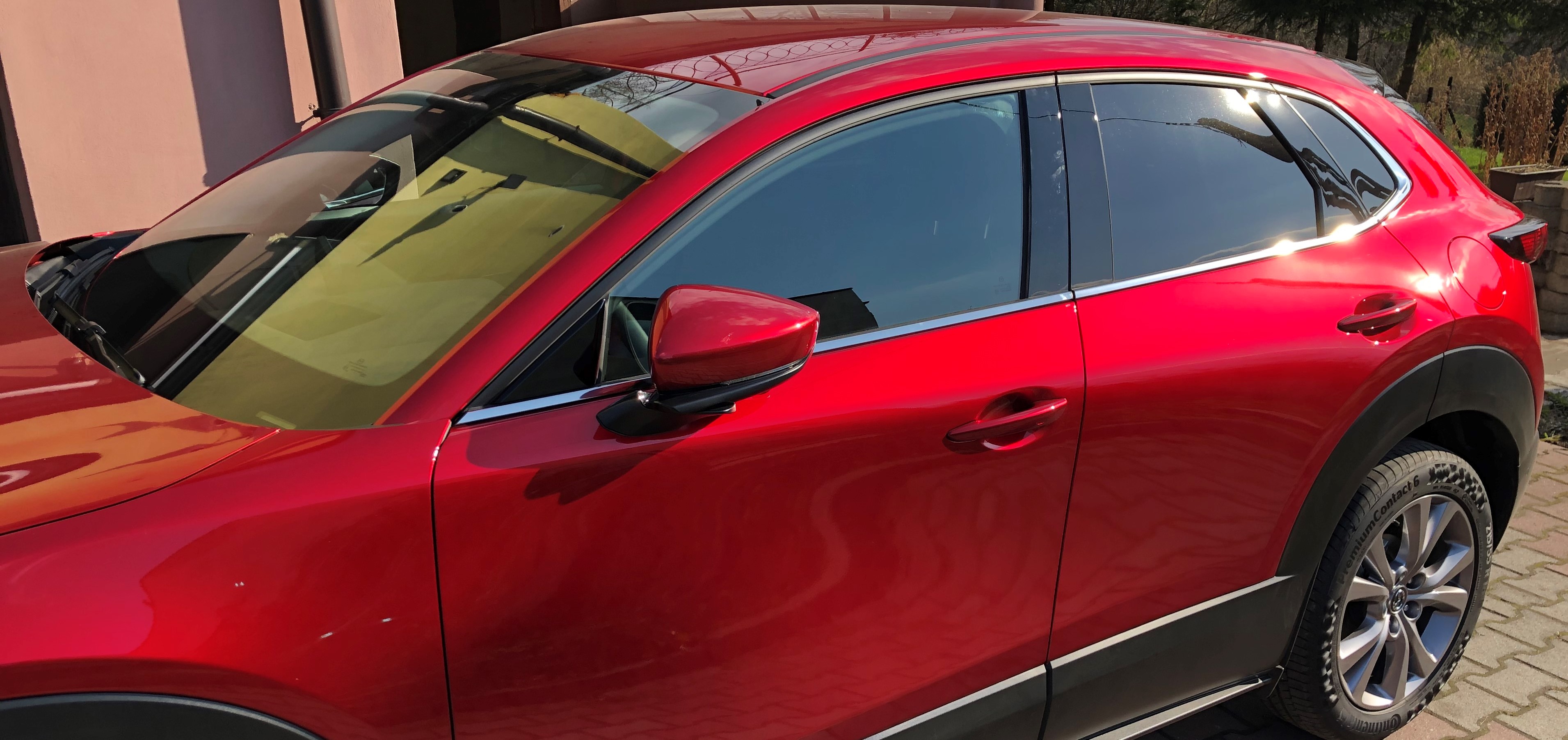

Postprzez scobel » 30 maja 2021, 16:57

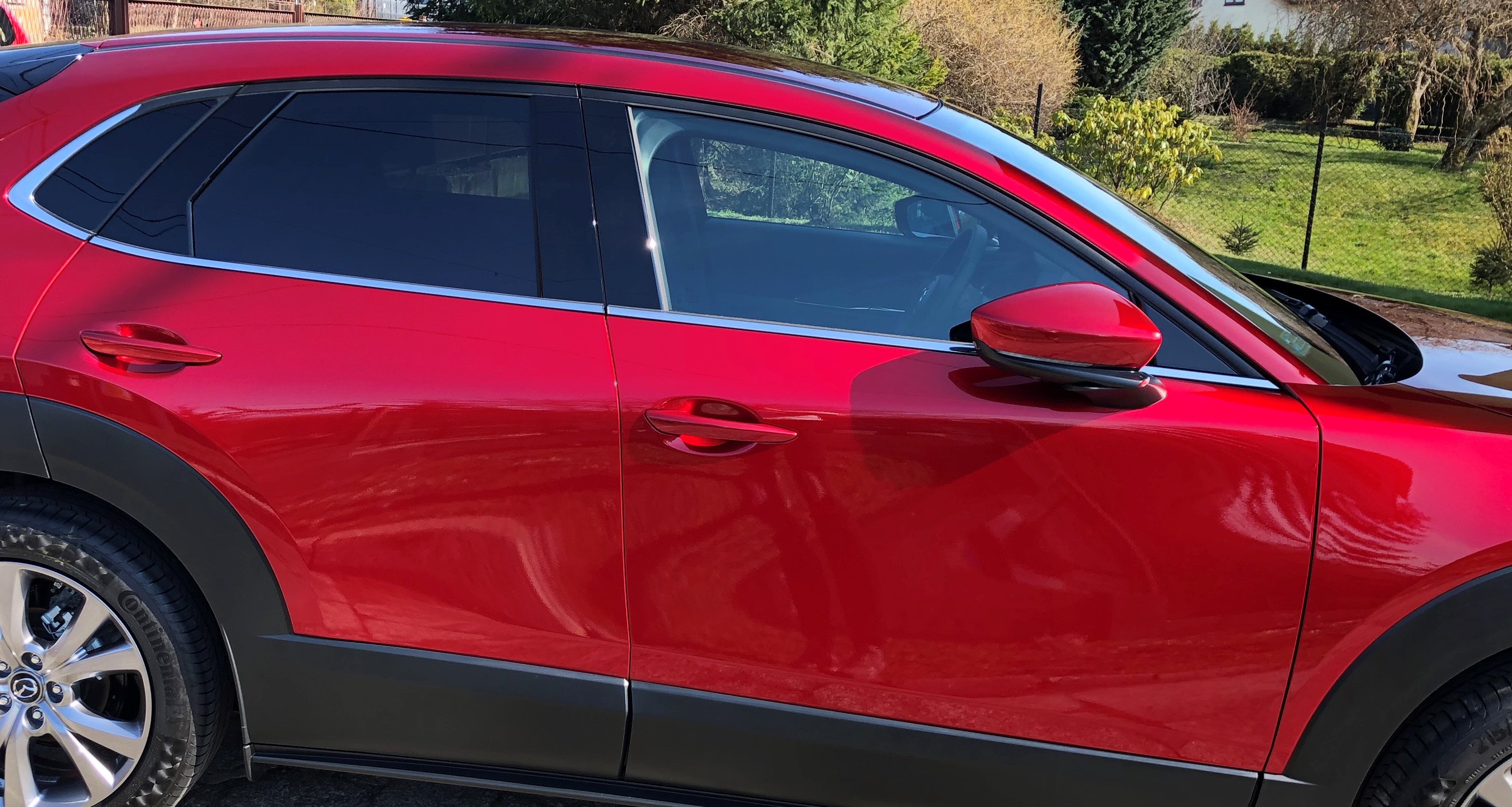

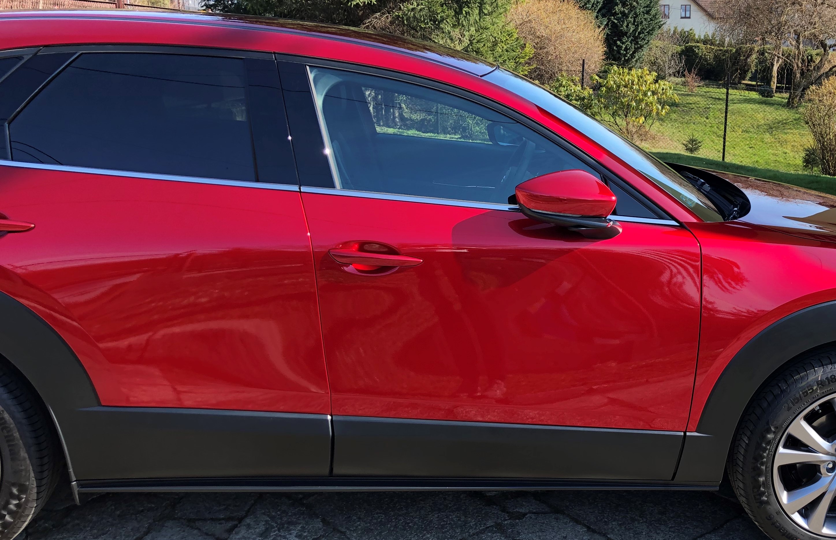

Wklejam zdjęcia z opisanym przeze mnie wcześniej pasowaniem drzwi po stronie lewej i prawej. Różnica jest widoczna i praktyce wynosi około 3-4 mm, więc trudno, żeby tak rozjechane pasowanie nie miało wpływu na zaburzony opływ powietrza i związane z tym hałasy.
Szczerze dziwi mnie, że MAZDA dopuszcza takie „standardy”, ale być może to znak czasów. Pamiętam, że jeszcze 5 lat pracując na dziale karoserii w jednej z fabryk "zwykłego" i tak chętnie krytykowanego OPLA taka karoseria, z tak spasowanym lub/i przyspawanymi drzwiami nie miałaby po prostu prawa zjechać z linii montażowej i w ostateczności do rąk klienta – nie przeszłaby po prostu końcowej kontroli Buy-Off.
No nic, jakoś zupełnie rozmija mi się to z deklarowanym przez firmę MAZDA poziomem PREMIUM dla tego modelu …

Postprzez mario-k » 30 maja 2021, 17:09
Ja tam nikogo nie bronię ale droga z Japonii do Polski jest długa wiec nie wiadomo co się działo przed przyjazdem do Polski.Nic tylko jedziesz do serwisu i to musza spasować a najlepiej wybierz inny serwis bo wiesz ze w serwisach tez cuda się dzieją a potem nikt nie chce ponieść konsekwencji.Pozdrawiam

Postprzez scobel » 30 maja 2021, 18:26
mario-k napisał(a):Ja tam nikogo nie bronię ale droga z Japonii do Polski jest długa wiec nie wiadomo co się działo przed przyjazdem do Polski.Nic tylko jedziesz do serwisu i to musza spasować a najlepiej wybierz inny serwis bo wiesz ze w serwisach tez cuda się dzieją a potem nikt nie chce ponieść konsekwencji.Pozdrawiam
Też nikogo za rękę nie złapałem i przyczyny tutaj nie odkryjemy w 100% , ale raczej nie podejrzewałbym "przygód" w transporcie, wymagających demontażu drzwi – to byłoby widać na śrubach mocujących i ich otoczeniu (nawet jeśli zamaskowane byłoby oryginalnym lakierem). Dość dobrze i szczegółowo je obejrzałem … Poza tym samochód zamawiany był pod zlecenie i nie był brany z żadnego stocku, a cały przebieg transportowo-logistyczny był w granicach normy, z lekkim nawet wskazaniem na szybszy niż zazwyczaj (1-2 tyg.) – tutaj na własne życzenie i dzięki uprzejmości dilera miałem od samego początku wszystko jasno i precyzyjnie śledzone w systemie …
Najszybciej obstawiałbym raczej „dziadostwo” na linii montażowej – drzwi są po prostu za nisko przyspawane na zawiasach, co wynika z „rozjechanego” procesu na dziale karoserii (pozycjonery przy spawaniu).
Nie zamierzam też zgłaszać tego do naprawy, bo jak znam życie i realia, to przy okazji popsują 2-3 inne rzeczy. Niesmak jednak pozostaje – być może to niestety „urok” fabryki w Meksyku. Zamierzam jakoś z tym żyć – natomiast drugi raz nie wydałbym już chyba prawie 130 tyś na samochód. Pasowanie jest tutaj tragiczne w porównaniu do mojej niezapomnianej, poprzedniej Mazdy 3 BL, gdzie było absolutnie na poziomie PREMIUM, bez zbędnego reklamowania tak jak ma to miejsce w obecnej CX-30, że to taki właśnie poziom – tam przemawiały po prostu fakty, a nie slogany !! No nic, planuję jakoś przyzwyczaić się do tego defektu, a pocieszeniem jest chyba tylko to, że u innych OEM’ów „standardy jakości” mogą być o wiele gorsze …
Zresztą samo pasowanie dałoby się jeszcze przeżyć, ale ten szum wiatru (jestem pewien, że spowodowany tym pasowaniem) doprowadza mnie chwilami do nieznośnej irytacji ...
