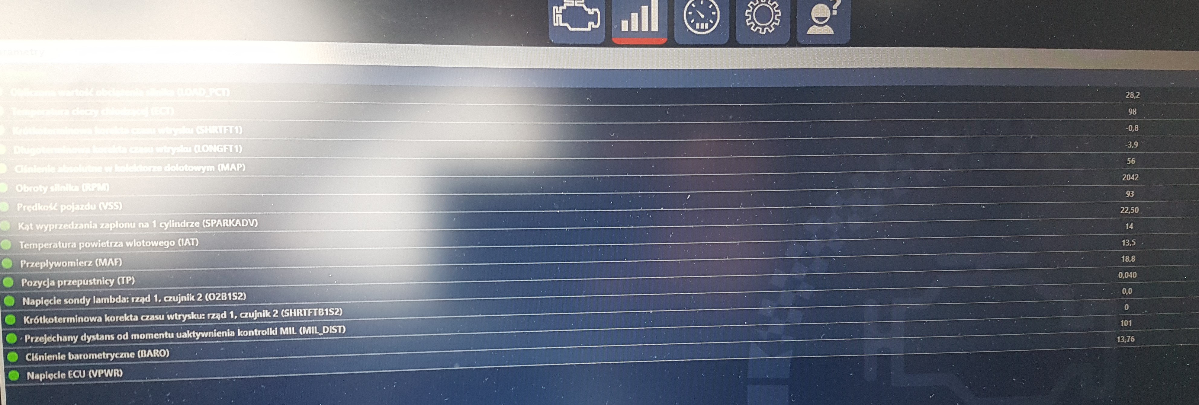

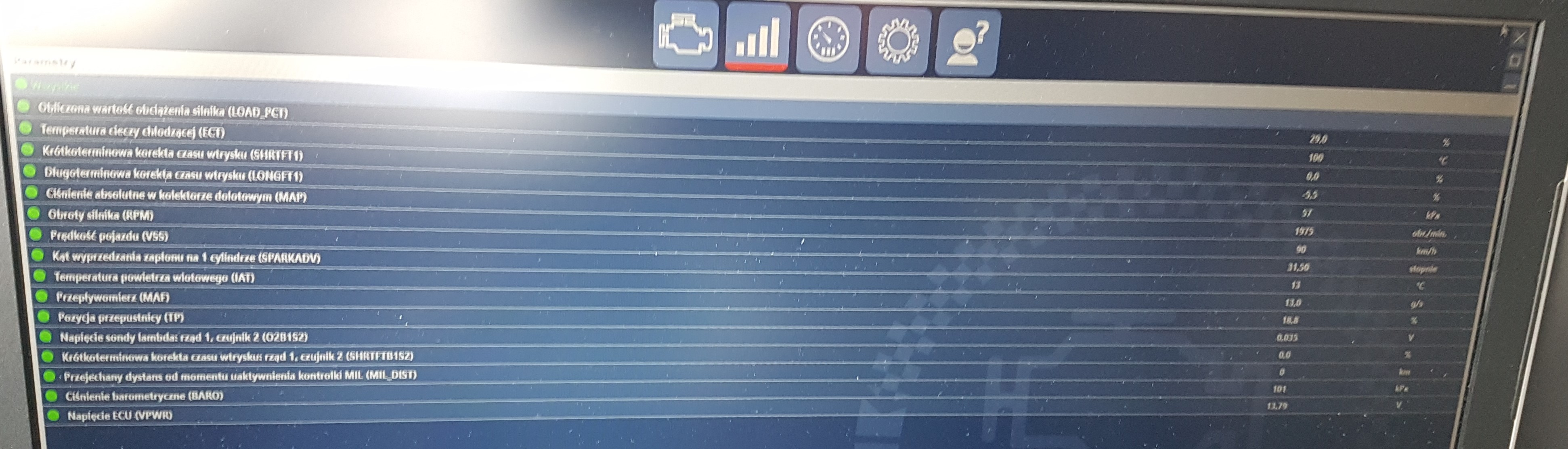

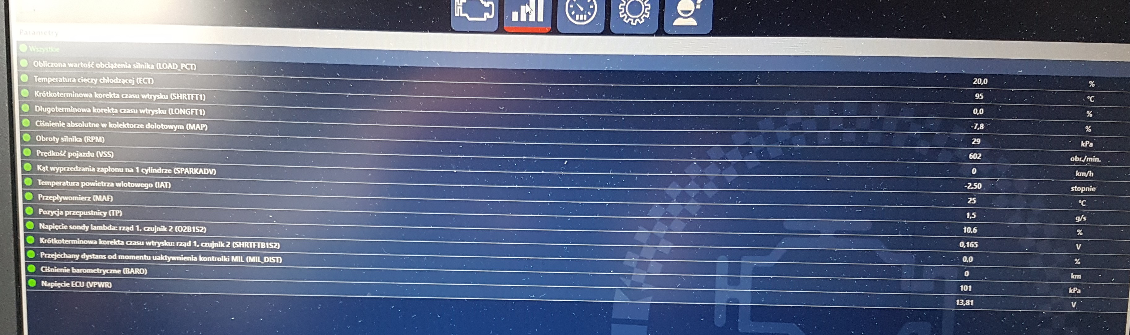

Odnośnie temperatury przy SKYACTIV-X bo podejrzewam że przy innych silnikach może być inaczej. Przy
jeździe z prędkością około 90-100 km/h temperatura wahała się od 98 do 100 stopni , na zegarze wskazówka zawsze była pod 100 nigdy na i nad nią .Pomiarów było kilka i nigdy nawet przy większych prędkościach temperatura nie wzrosła ponad 100 stopni. Po dłuższej jeździe na postoju temperatura po około 5 minutach postoju jak na poniższym zdjęciu spadła do 95 i tak się trzymała . Zdjęcia słabej jakości , ale trudno było jechać i w tej samej chwili robić zdjęcia :D

Możliwe, ze ma założoną wyższa temperaturę pracy.
Nie wiem czy zwróciliście uwagę na żaluzje chłodnicy.... czy inne silniki G taka mają?
Druga sprawa jeśli nawet mają to żaden silnik nie ma takiego kokona jak X. Silnik jest cały obudowany i to w miarę szczelnie. Możliwe ze to kwestia wyciszenia, ale podejrzewam że również utrzymanie temperatury.
Zrobiło się chłodno i zaczynam doceniać autko pod kątem ogrzewania. Jest stabilne , równomiernie rozkłada się temperatura no i bardzo szybkie.

G też ma żaluzje i też trzyma ok 100 stopni.
Wg mnie środek nagrzewa się szybciej niż w poprzedniej 3ce i jak już on się trochę nagrzeje to dopiero wtedy szybciej rusza wskazówka temp. Być może ma dodatkowy obieg jeszcze.
Te żaluzje to taka nowsza i aktywniejsza wersja tektury z fiata czy poloneza :D
