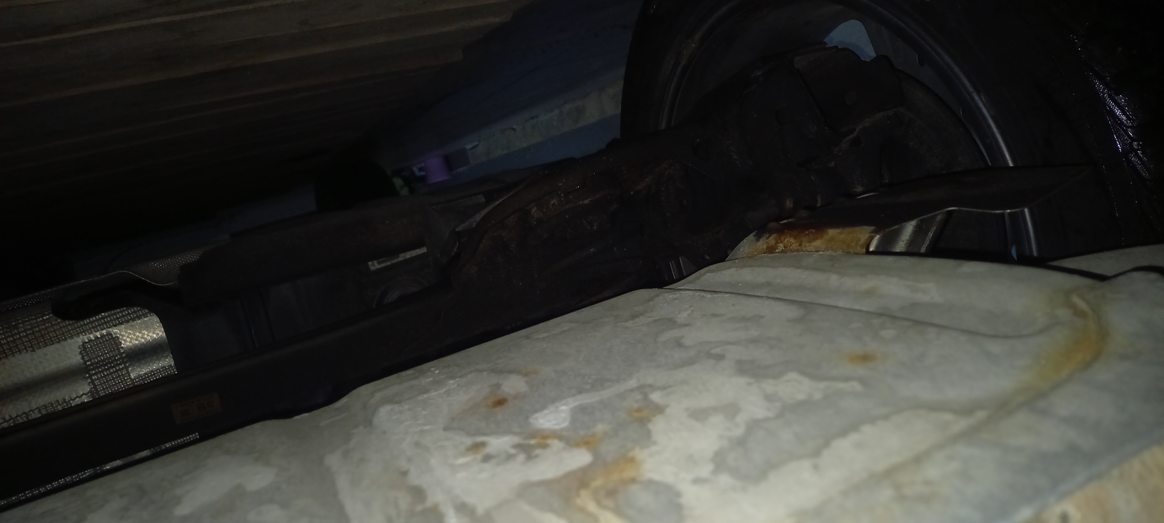

Postprzez paww » 30 sty 2022, 15:33
Zajrzałem pod swój samochód. Proszę bardzo.... samochód mam od listopada 21... <co?> hahaha
