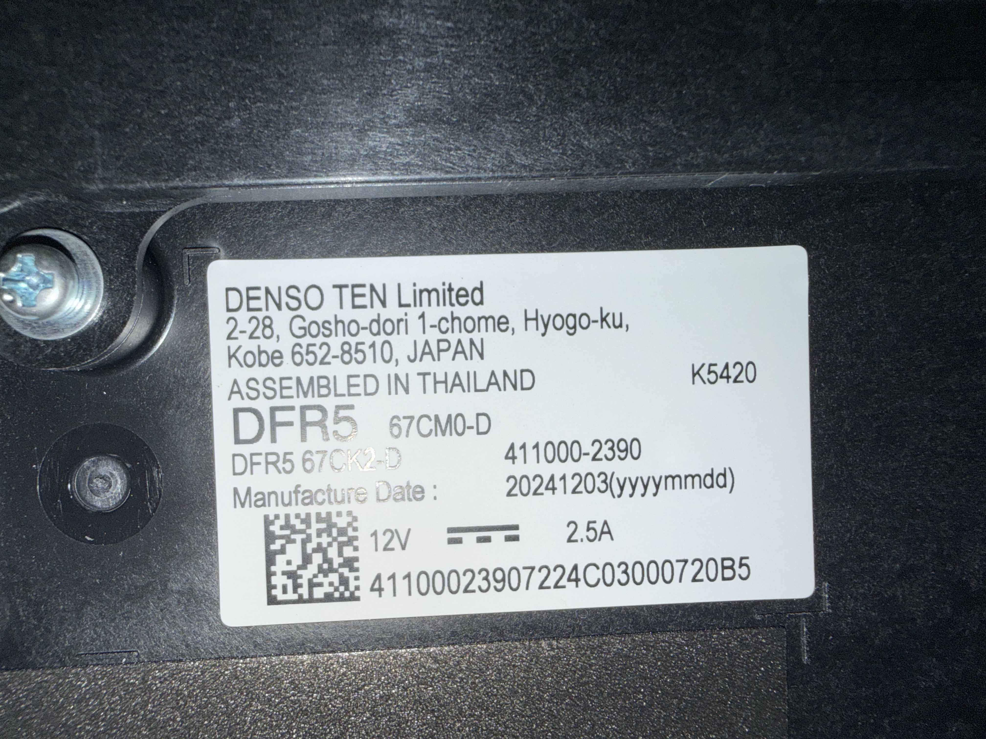

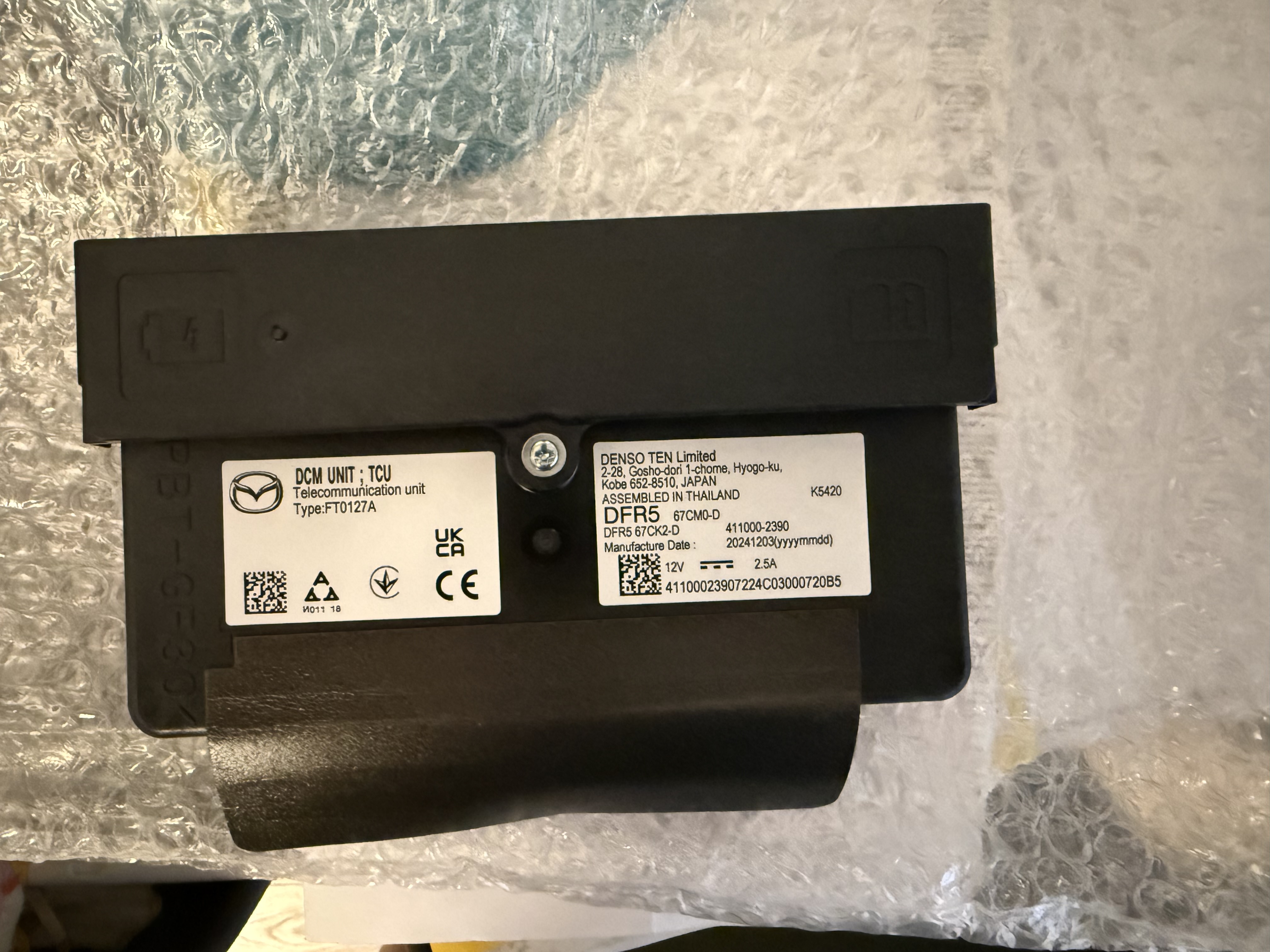

Witam ja mam na sprzedanie w dobrej cenie nowy nie używany TCU do cx 30 jak ktoś zainteresowany pisać na priv
