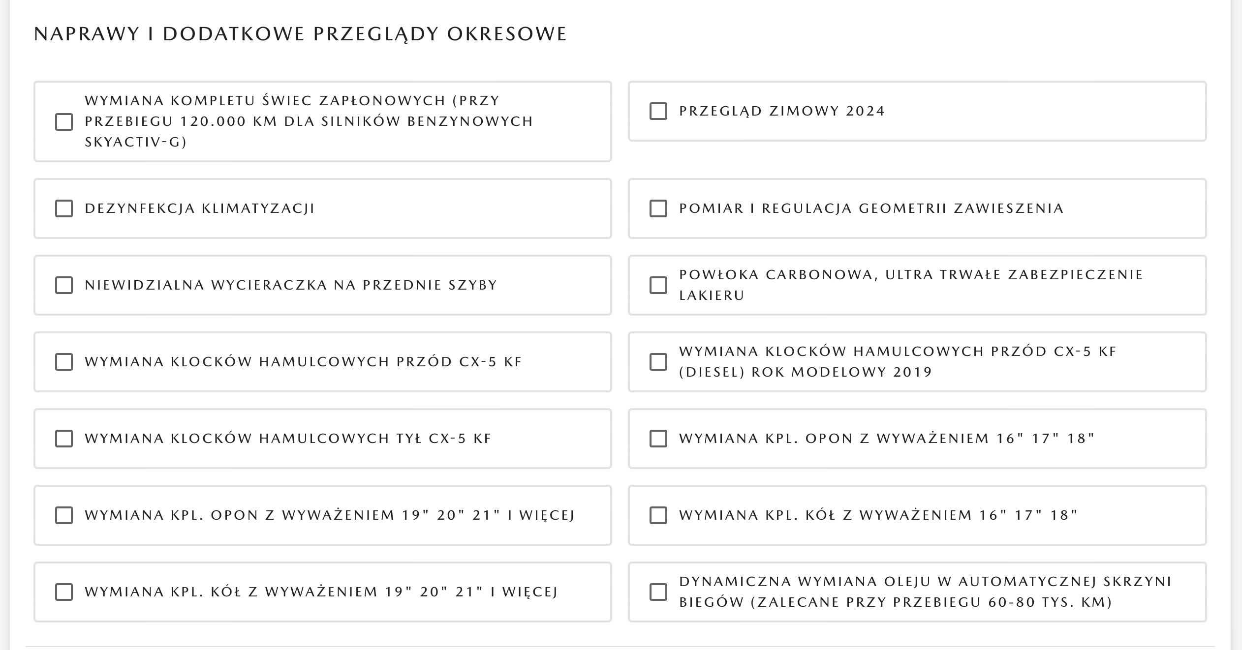

Na oficjalnej stronie Mazdy masz opcję Umów serwis online.
Tam wprowadzając dealerów możesz zobaczyć, czy w sekcji NAPRAWY I DODATKOWE PRZEGLĄDY OKRESOWE masz możliwość wybrania dynamicznej wymiany.
Sprawdziłem dla Bemo i faktycznie nie ma, u mojego poznańskiego jest, jak w załączniku.

Zgodnie z ww stroną wymiana dynamiczna w Poznaniu dla CX-30 ze SkyActiv-G to koszt 1985zł.
